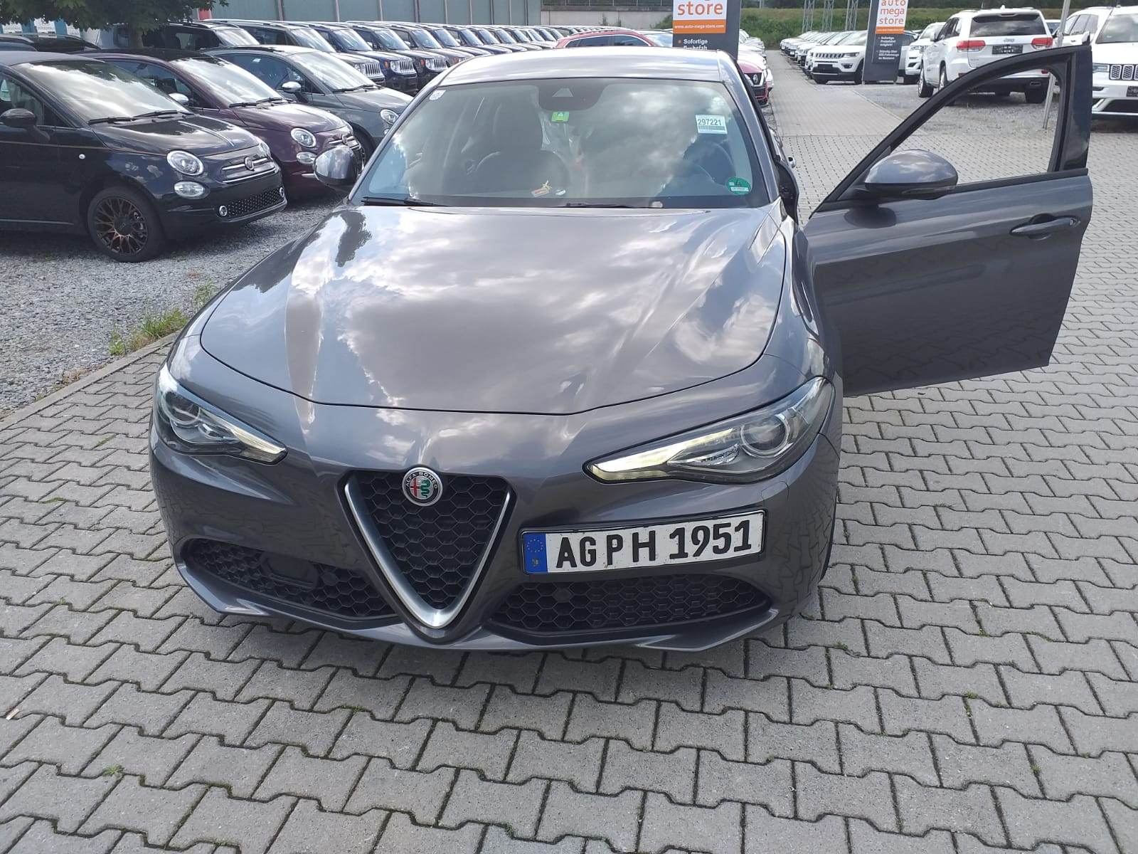

Ciao a tutti. Alfa Giulia usata di 2 anni e mezzo quindi fuori garanzia Alfa ma con estensione Maximum Care.
I fari presentano delle zone opacizzate.
Credo che la maximum care non li copra (spero di essere smentito)
Qualche prodotto buono e di sicura efficacia?

Di sicuro non li copre, puoi mettere una foto?
Reactions: DiPancrazio82
Opachi esternamente? Se si, si lucidano.
Purtroppo a causa di dosi sbagliate nei saponi degli autolavaggi se ne vedono spesso. Il fenomeno è lo stesso per cui i bicchieri nella lavastoviglie diventano opachi.
Ci sono anche dei trasparenti appositi che però vanno utilizzati con grande attenzione e solo in presenza di raschi difficili da eliminare con la lucidatura.
l'auto la devo ritirare a giorni. Non ho altre foto oltre a queste...sul faro a destra si intravede. Su un gruppo facebook mi avevano detto fosse coperto da garanzia ma credo solo entro i 2 anni purtroppo...a me è sembrato che fosse solo esterno il problema.
Dovrebbero dare anche una lucidata alla macchina prima di consegnarmela spero buona parte vada via.
