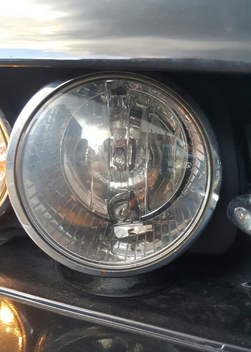

Salve ragazzi io avrei un problemimo e chiedo a voi come poter risolvere dall'abbagliante si e staccato la cupoletta come posso ripristinarlo?
Visualizza allegato 128350
Devi in ogni caso smontare tutto il gruppo ottico, poi potresti provare ad aprire il faro e ripararlo oppure prendere un faro nuovo, a te la scelta... la scocciatura più grande è che devi smontare anche il paraurti per togliere il faro :confused:
Ma si è staccato cosi' da un momento all'altro?o_O
:eek: cambiare il faro?? noo e un faro bixeno originale e non costa poco :confused: non so da quanto e cosi ieri ho cambiato le posizioni e ho visto questo.. proverò a smontarlo e vedere se posso recuperarlo in ogni caso non credo dia fastidio ma solo un fatto ottico
