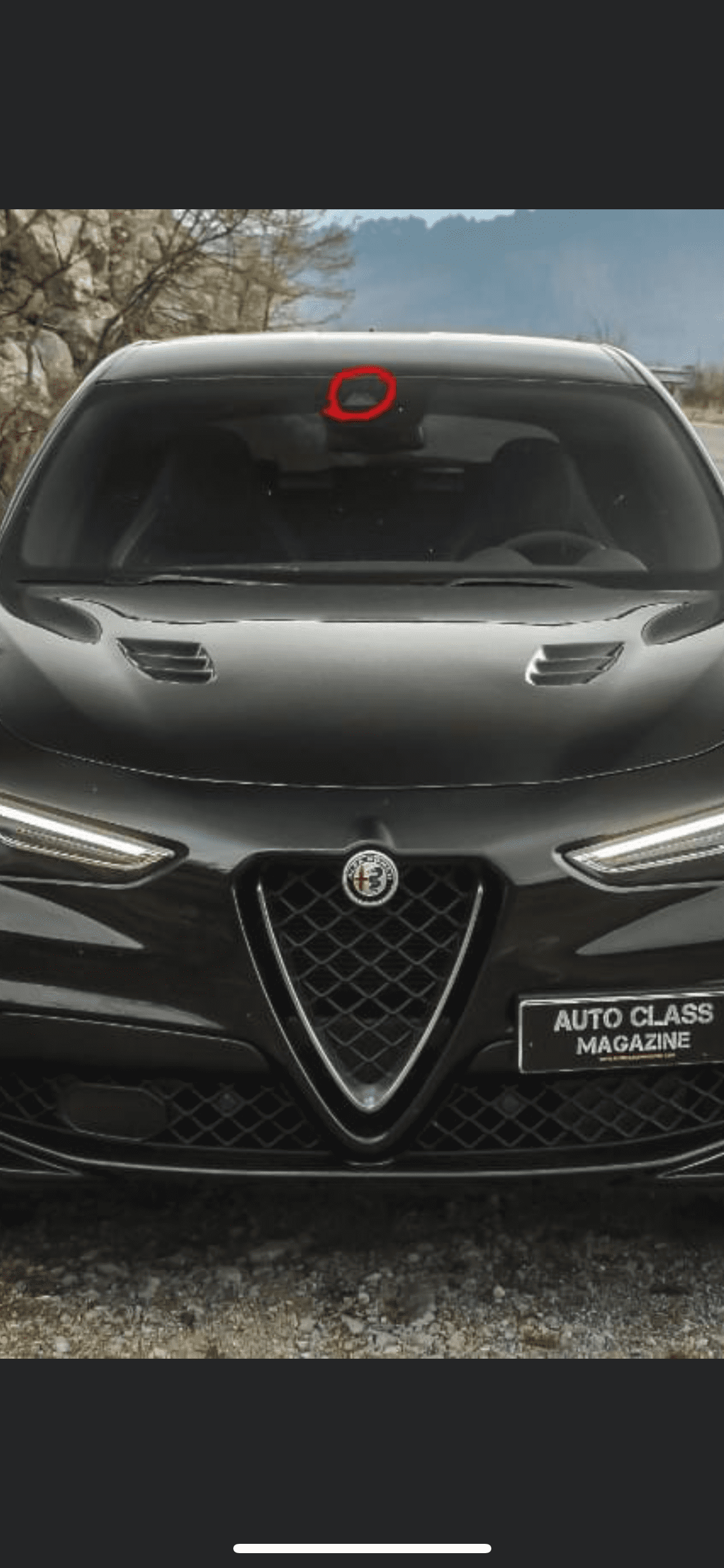

Salve ragazzi, ho un problemino.. mi si è appannato il “pezzo di vetro (allego foto)” davanti dove cè il sensore e quindi è andato off l’fcw e non posso usare l adaptive cruise control.
Avreste un video che spiega esattamente come smontarlo? Perché ho paura ad aprirlo e non ho trovato nessun video.. grazie in anticipo!

Benvenuto. È ad incastro. Io ti consiglio di mettere la macchina al sole e si disappanna
Purtroppo ha questo difettuccio. E' vero che con il sole e un costante uso del climatizzatore che eviti l'appannamento il problema è solo sporadico, ma ogni tanto fa bene smontare il pezzo e pulire bene l'interno del vetro con uno sgrassatore / antiappannante. L'effetto si mantiene per un certo tempo.
