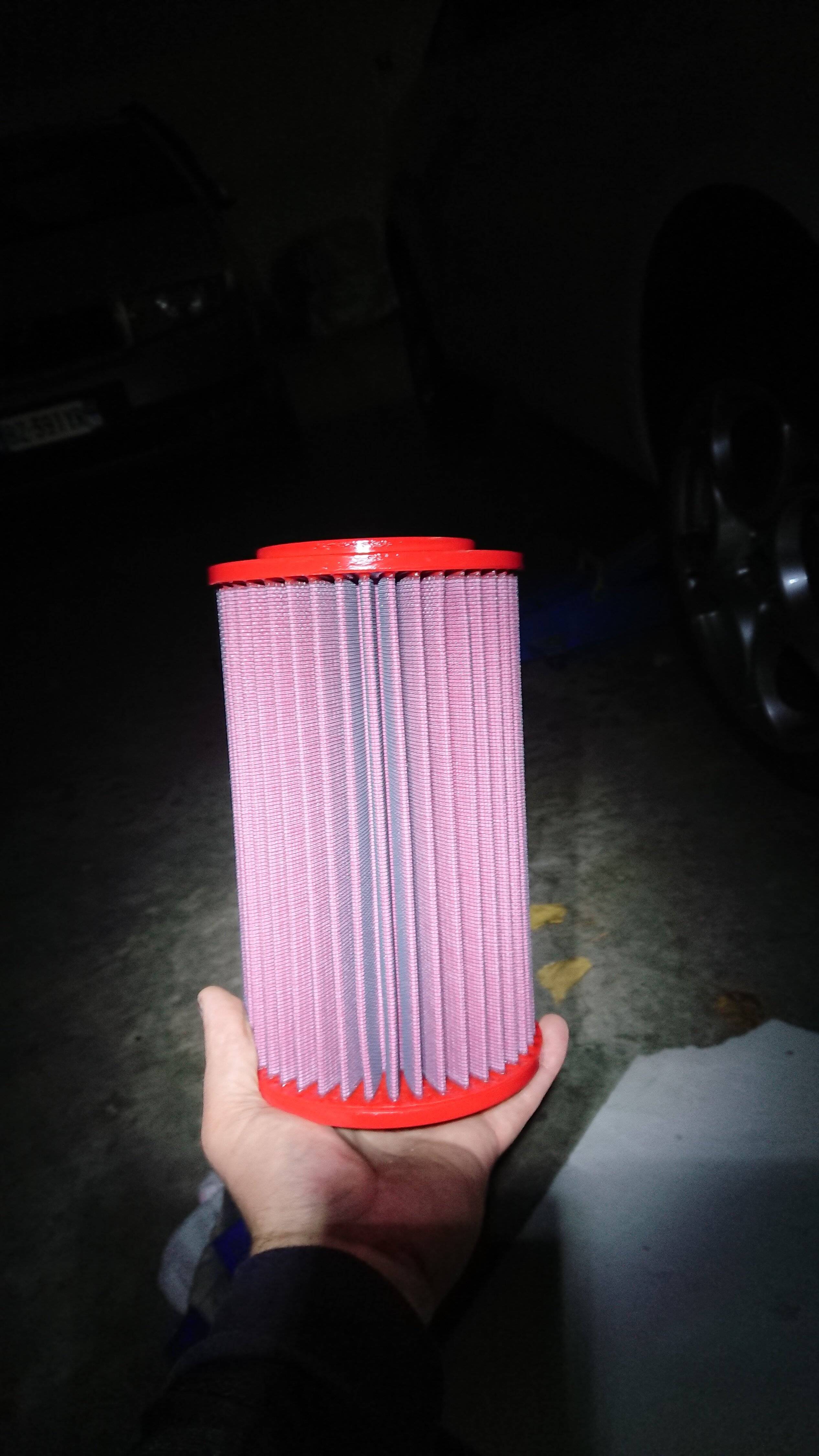

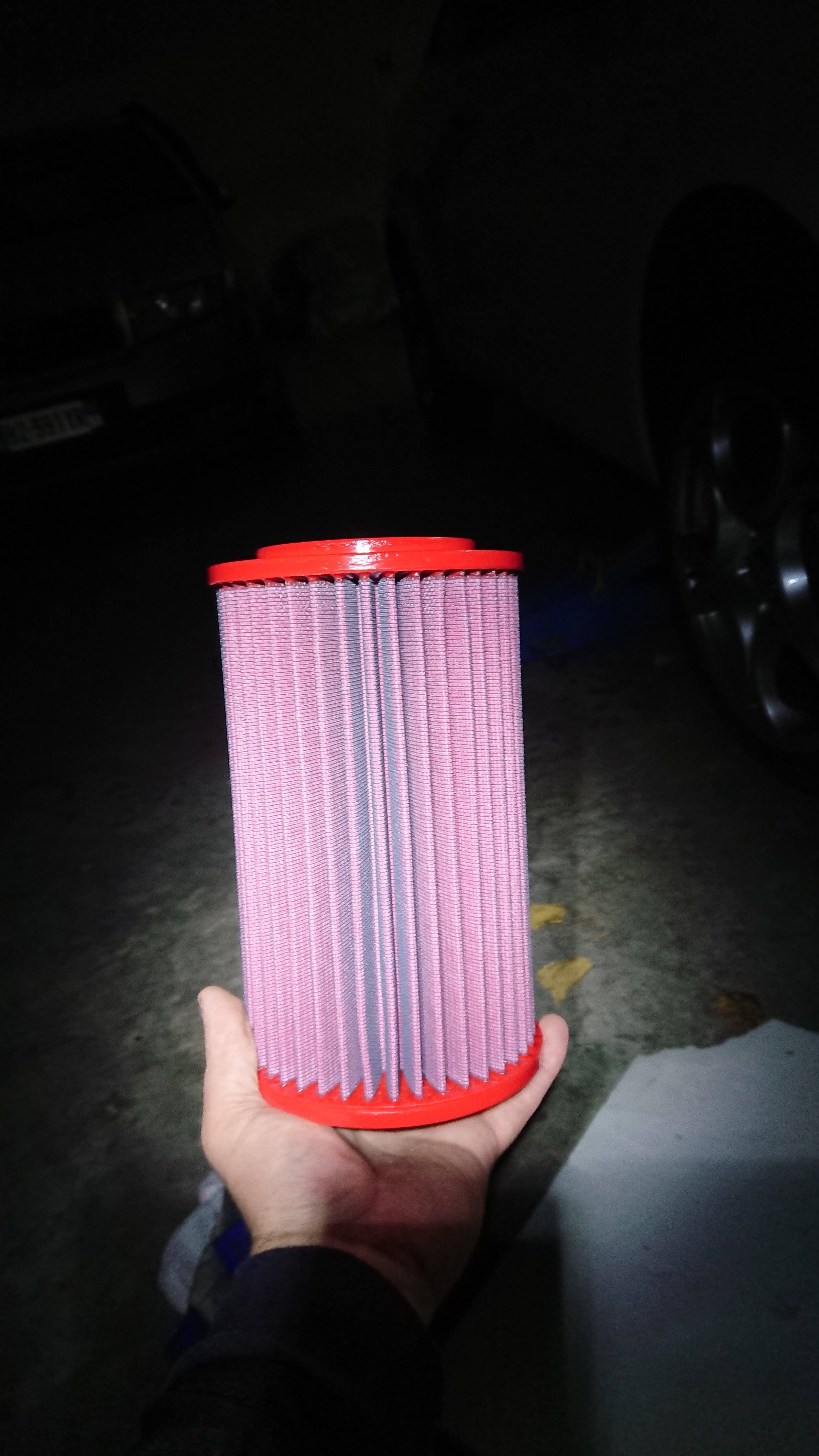

Io ho messo un BMC che è diverso da K&N, la differenza tra uno e l'altro è che il BMC usa l'olio per fermare le particelle di sporco, invece il K&N non usa l'olio ma garantisce che il loro filtro può essere usato in questo modo. Bisogna leggere le caratteristiche di entrambi i filtri per vedere le differenze.
Io ho messo un BMC che è diverso da K&N, la differenza tra uno e l'altro è che il BMC usa l'olio per fermare le particelle di sporco, invece il K&N non usa l'olio ma garantisce che il loro filtro può essere usato in questo modo. Bisogna leggere le caratteristiche di entrambi i filtri per vedere le differenze. Visualizza allegato 257203
Vedi che anche l’olio sul filtro imbratta, a cominciare dal debimetro. Io lo sconsiglio perché i vantaggi sono prossimi allo zero, gli svantaggi alla lunga possono causare problemi
Ormai, lo messo da quando ho comprato la macchina che fra poco saràno tre anni.
Reactions: VURT e gigivicenza
Il cotone assorbe olio e da colore perché olio e rosso piccole quantità e quando il filtro prende appena un po’ di colore è apposto.. sicuramente il filtro non deve essere umido di olio ecc.. comunque olio nei sensori ci arriva anche senza filtro sportivo per via della sfiato motore!! Magari non molto ma si sporca eccome..
