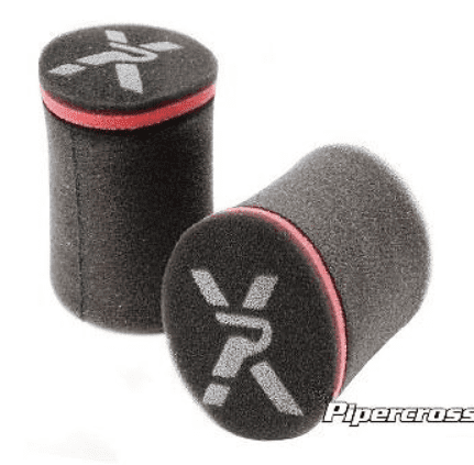

1) LASCIARE LE TROMBE METTENDO DI FILTRI A SPUGNA (Tipo i Pipercross)

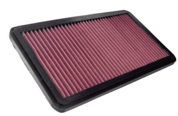

2) SCATOLA FILTRO OROGINALE CON FILTRO SPORTIVO (tipo K&N). Questa soluzione me l'hanno consigliata per recuperare un pò di coppia ma non vorrei che non abbia sufficiente aria agli alti giri.

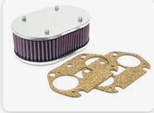

3) Filtro K&N direttamente sul carburatore (Altezza massima)

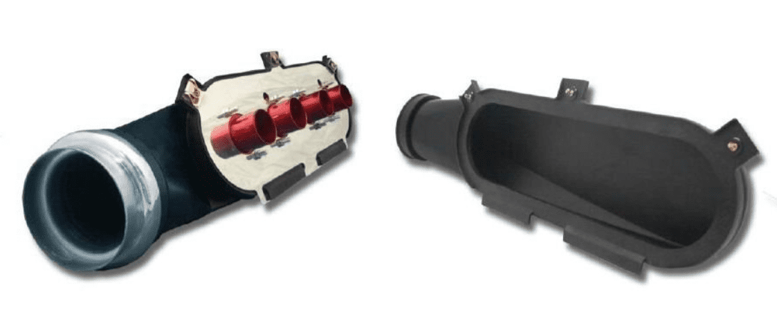

4) SCATOLA FILTRO COMPLETA PIPERCROSS

Ihmo .l'ultima immagine,.hai lairbox che aiuta sicuramente e ci metti un filtro a cono dedicato , hai eliminato il variatore di fase?

Ideale secondo me è fare un airbox in plexiglas o carbonio che contiene trombocito e poi montare davanti un filtro sportivo a pannelli.. poi per avere la migliore soluzione bisognerebbe fare molte prove e magari avere rilevazioni con dei flussi metri per leggere aria che entra e trovare la soluzione più adeguata..
Il video e un po’ lungo ma in un punto si vede quello che intendo con scatola per coprire trombocito Ni..https://youtu.be/MiwxGrRv06w

La soluzione più semplice e mettere aspirazione originale ma devi togliere i tromboncino per rimettere scatola originale oppure prova a modificare quella per poter mettere in filtro a pannello originale o sportivo
#8
Il variatore di fase lo montano anche le 75 a carburatori?
Perdonami,avevo letto male e avevo capito che era una TS,ad ogni modo,si c'erano versioni di 75 1,8 a carburatori col variatore di fase sull'aspirazione,era per il mercato svizzero,a questo punto una soluzione sarebbe rimontare il cassoncino di serie con un filtro a pannello tipo JR,KN
o similare.Stare senza filtro alla lunga causa problemi di usura precoce .
