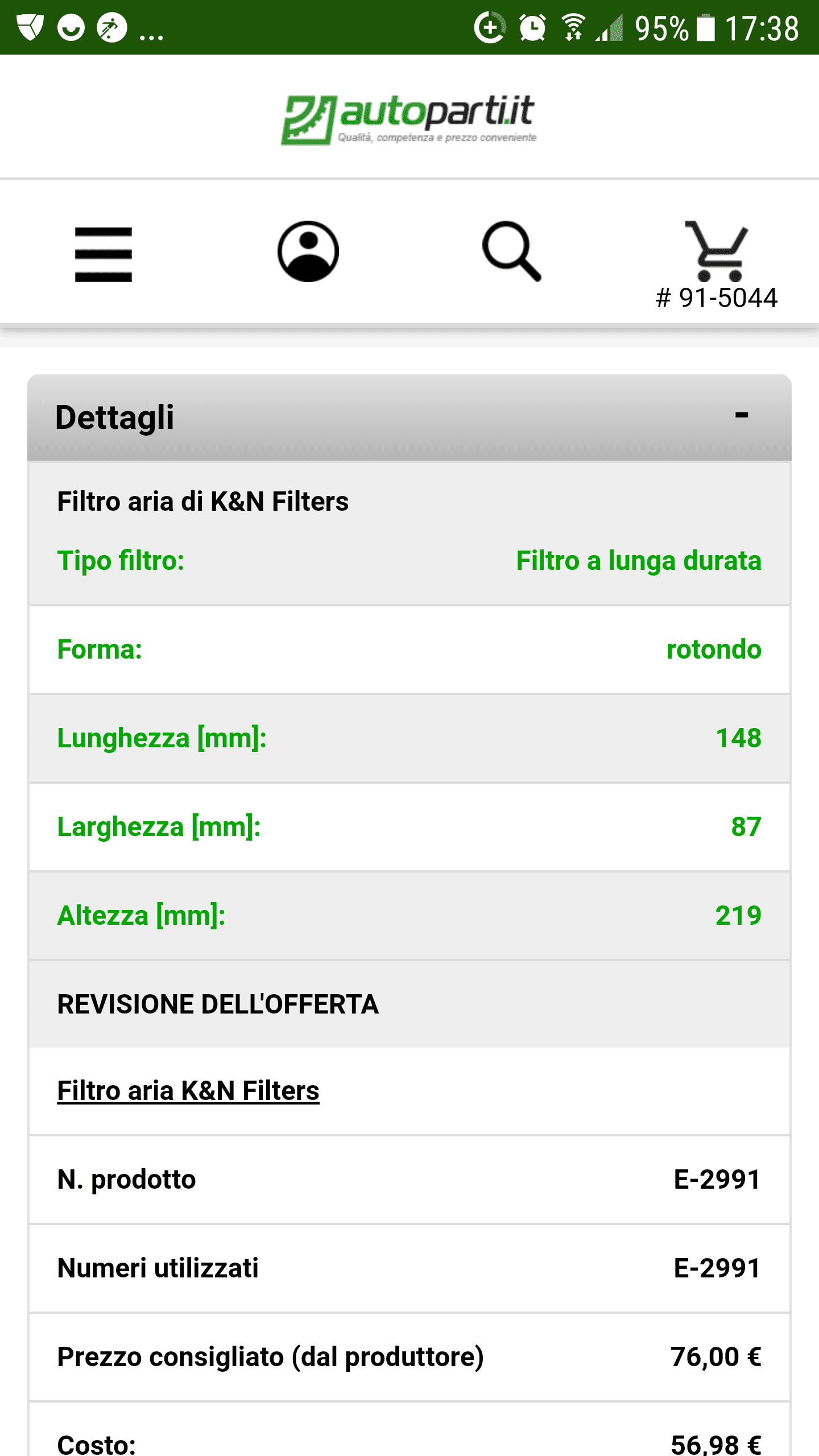

Ecco questo ...

Ho pensato anche a quello ma qua in Germania non ce ...il k&n dicono che siano i migliori in assoluto ....ce qualcuno che l'ha usato il filtro k&n?...poi un altra cosa le misure sia del bmc che del k&n risultano uguali...boo non ci capisco più niente
Io sono uno di quelli che monta il K&N, e non ho riscontrato nessun problema, calza benissimo nella scatola filtro.
L'unica controindicazione è che è tra i più costosi che ci sono in giro.
Io ho trovato un'offerta, altrimenti avrei acquistato il BMC.
