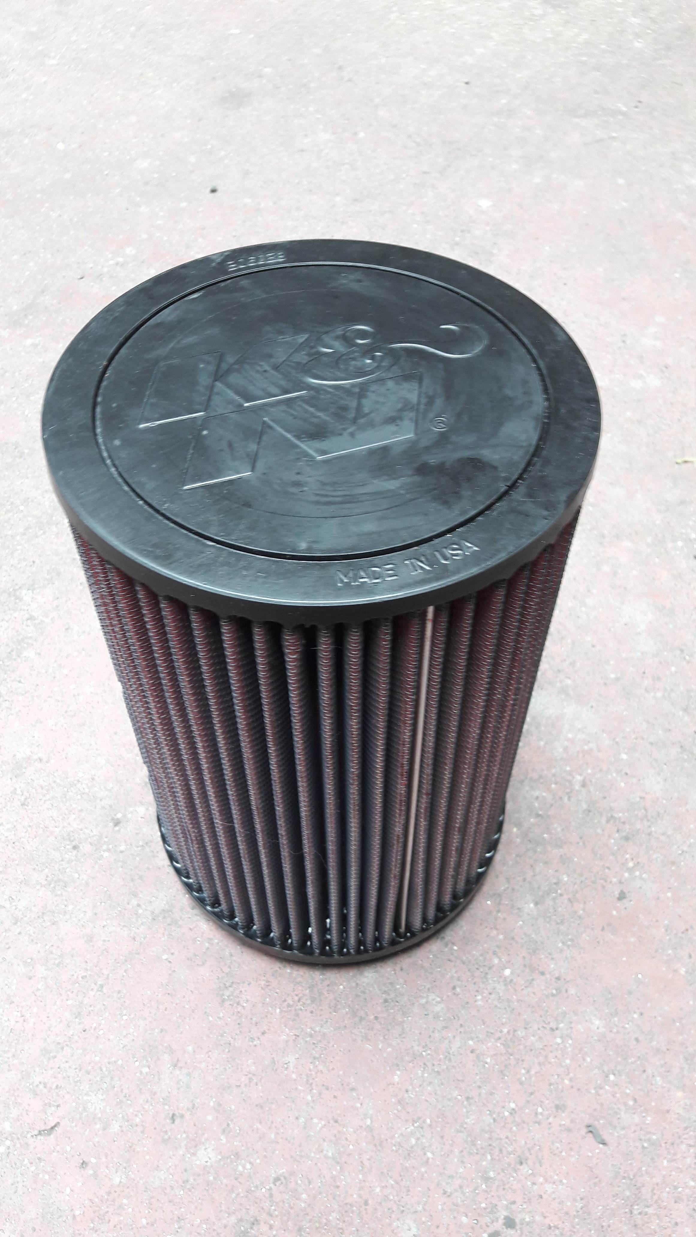

Io sono uno di quelli che monta il K&N, e non ho riscontrato nessun problema, calza benissimo nella scatola filtro.
L'unica controindicazione è che è tra i più costosi che ci sono in giro.
Io ho trovato un'offerta, altrimenti avrei acquistato il BMC.

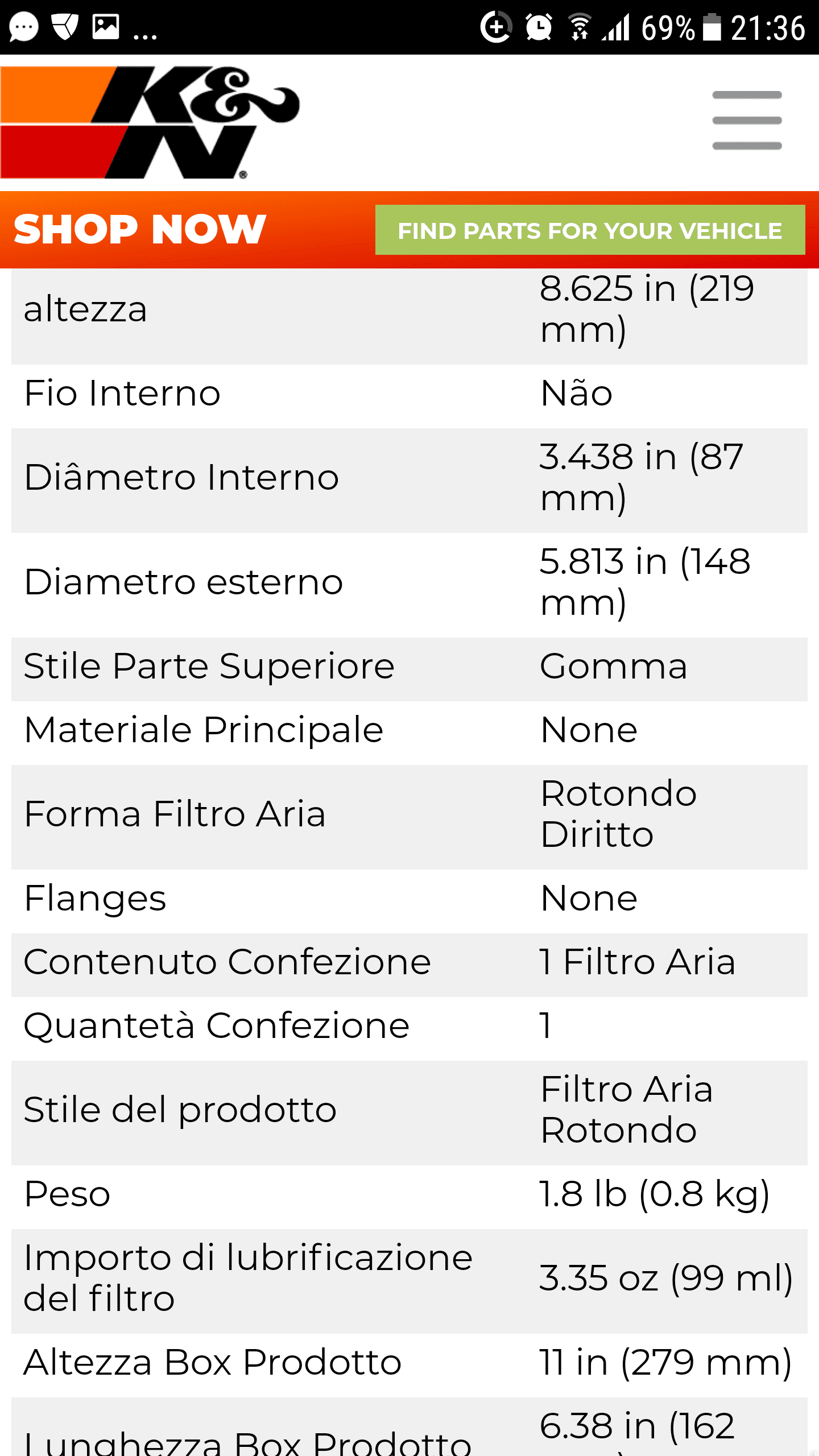

Ciao Mauro hai lo stesso filtro mio k&n e-2991?

Si. All'inizio anche a me sembrava corto, ma con una misurazione più accurata mi ha permesso di stabilire che andava bene.

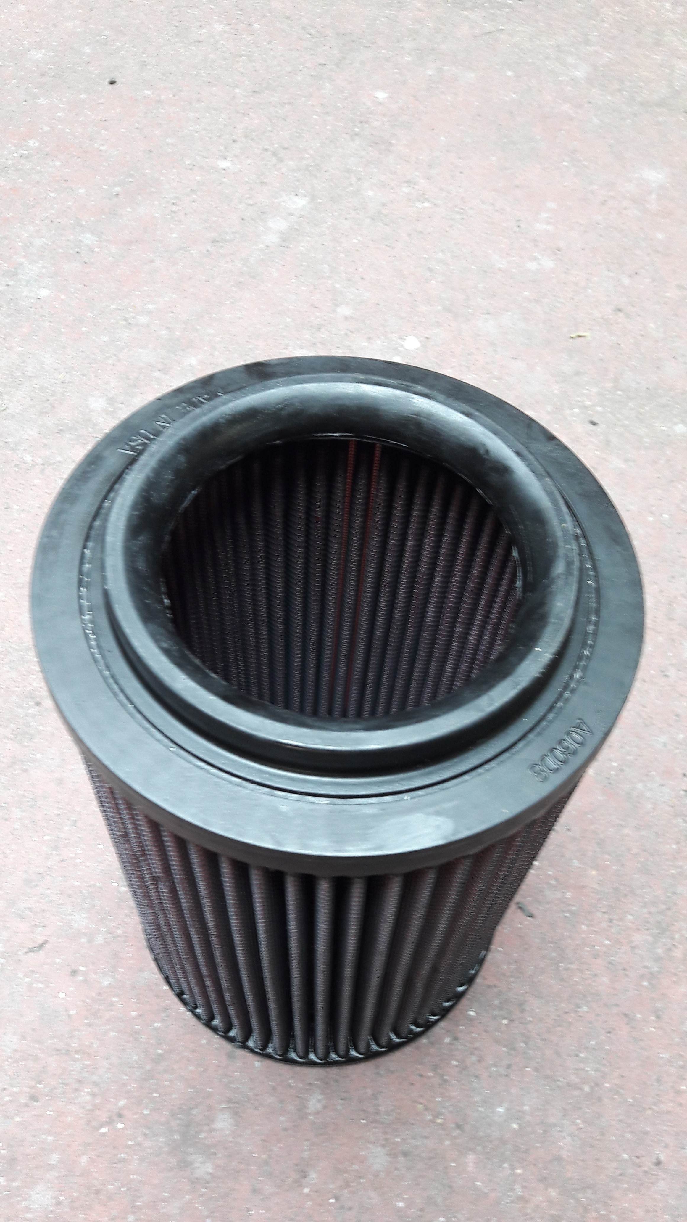

Si è uguale soltanto che la bocca del filtro sembra non attaccare bene al tubo di aspirazione....per esempio io l'ho messo spingo bene verso sopra e resta fermo ...poi la minima vibrazione e si stacca dal tubo
#36
Scusa ma quando rimonti il coperchio, non rimane in posizione?

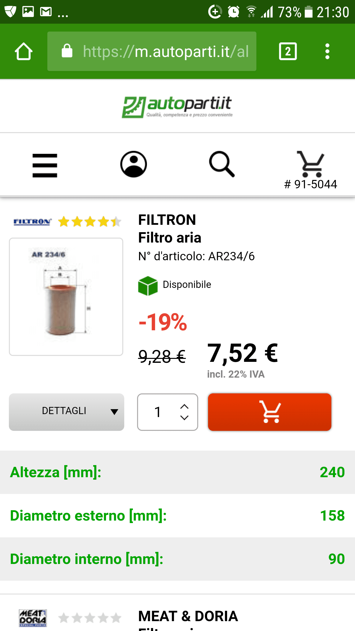

Hai preso al misura della lunghezza rispetto a quello che hai tolto?
Francamente l'ho montato parecchio tempo fa , ed ora non ricordo se ho messo una spugna o ciambella sotto al filtro per tenerlo premuto, cosa che se hai timore che non arriva puoi farlo anche tu. Basta uno spessore morbido ed impermeabile sotto il filtro a contatto con il coperchio.

Mi hanno detto precedentemente qua nel forum che assolutamente non mettere niente spugne o quant'altro per non spaccare le tre viti......ma è strano perché dovrebbe agganciarsi bene al tubo senza bisogno di altro .....senti, e la tua Giulietta va alla grande?
