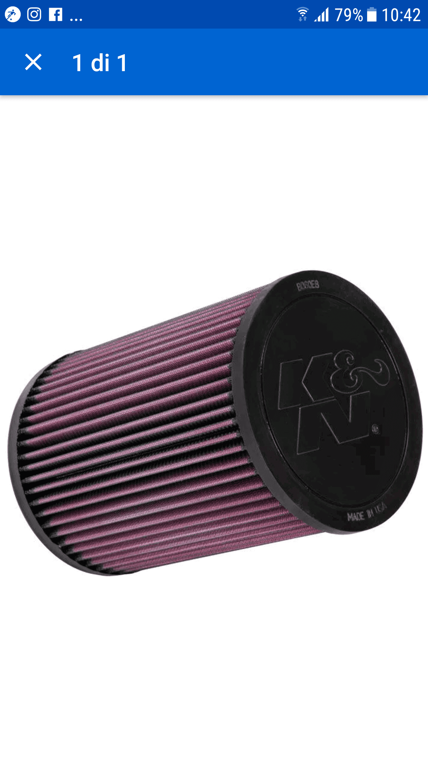

Ora lo messo ...sembra che la macchina va bene .....o stretto bene il coperchio della scatola filtro .....o misurato il filtro ce un centimetro di differenza quello sportivo e più grande....pero resta. ..il codice del filtro e per il mio modello di macchina
Se è un po’ più lungo al massimo si schiaccia un po’ .... e fa un po’ di pressione sulla plastica sotto un po’ più del dovuto ma si vede se propio non chiude perché troppo lungo ma non sembra il tuo caso...
Insomma dovrebbe essere uguale a originale per farli prendono quelle misure... come ti hanno già detto aria passa da fuori a dentro e se passa aria dal buco interno non viene filtrata anche se è poca quella che passerà ma che marca è il tuo filtro hai controllato i codici modello non è che è sbagliato quello che hai... ?
Nel negozio online dove lo ho acquistato dicono che non ci sono errori ..ora carico la foto.....cod del filtro E-2986 che passa con questi 2 modelli per il 1.4 120cv e il multiar 170 cv
