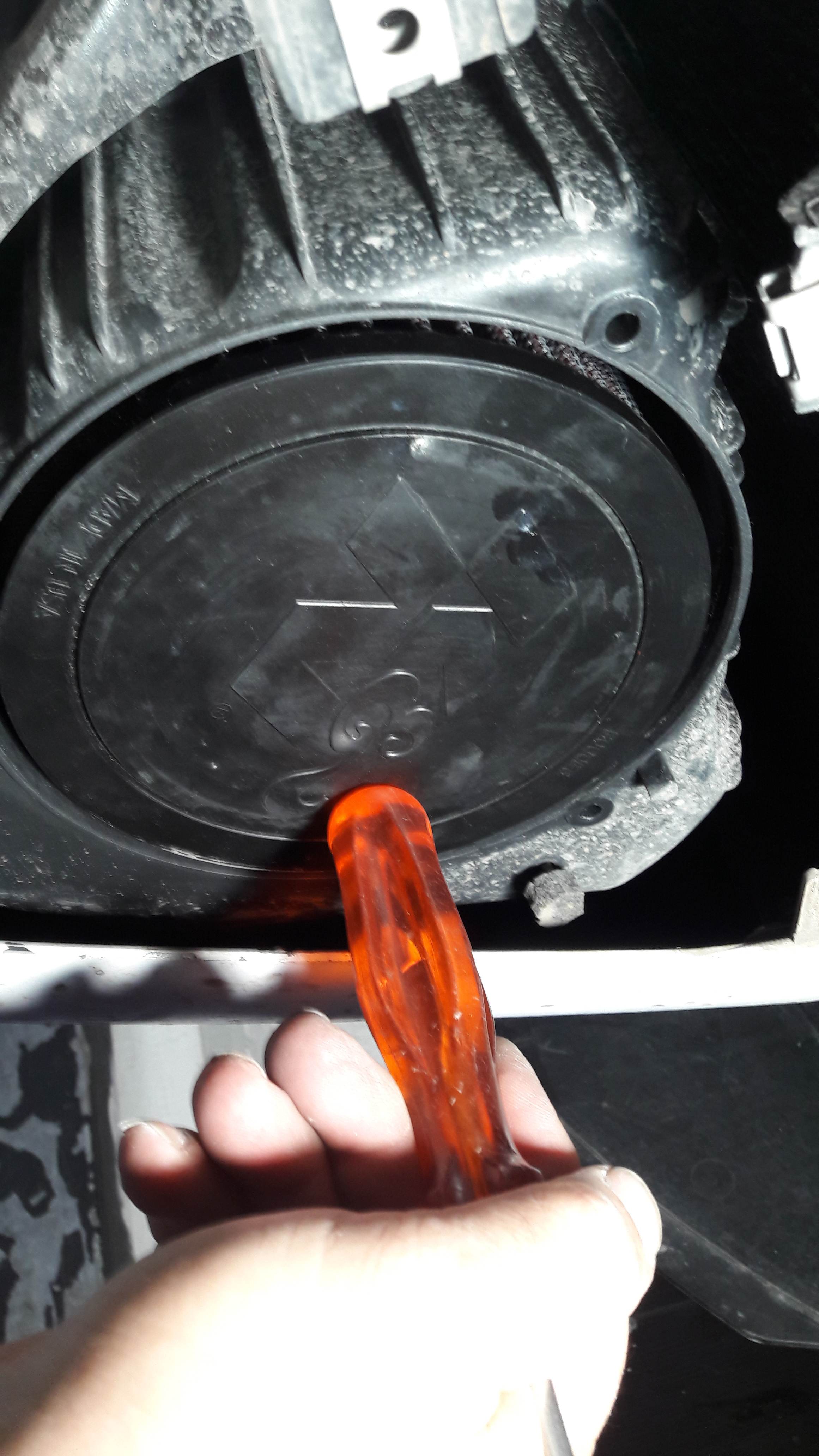

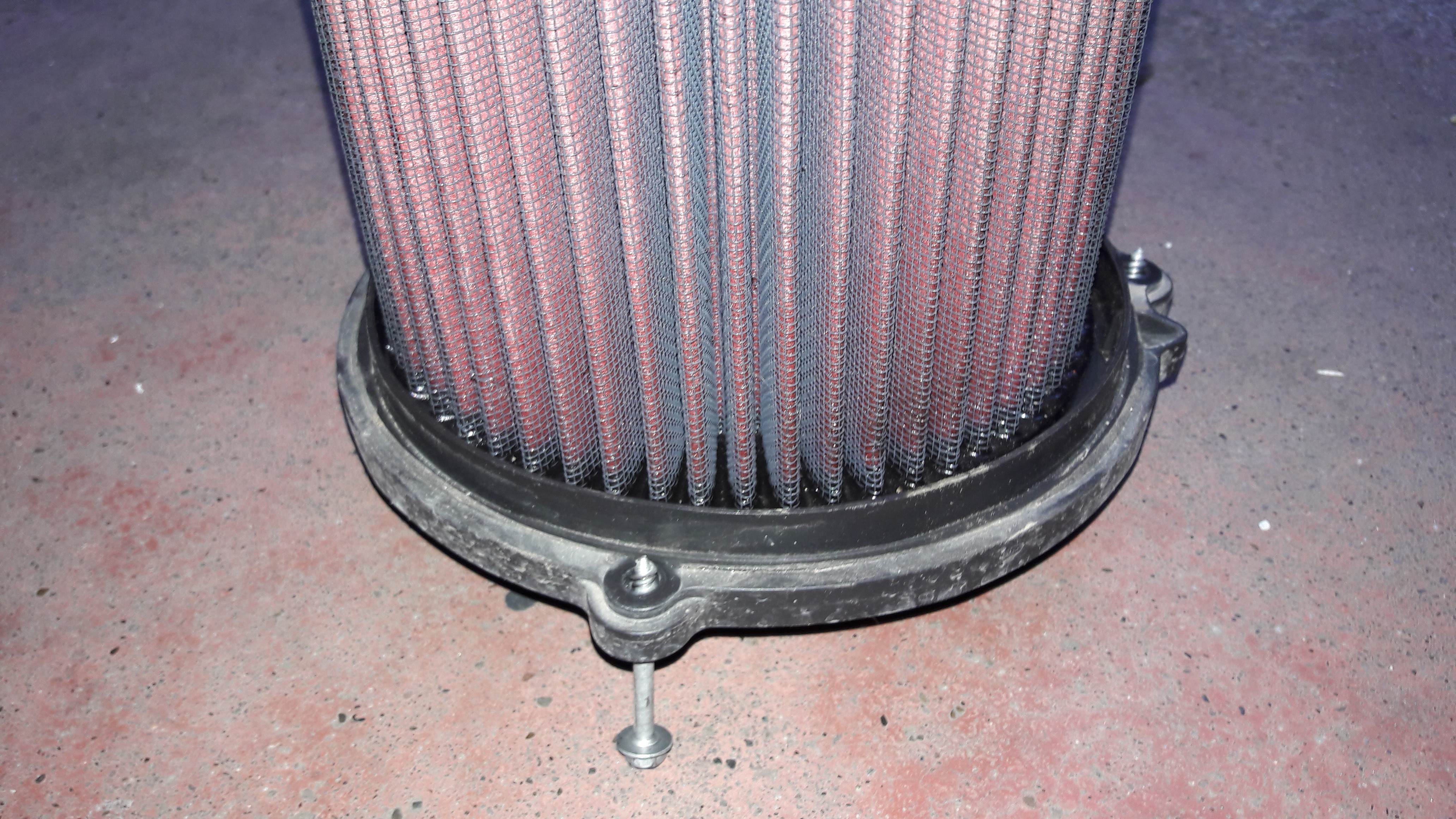

Durante alcuni lavori, mi è capitato sottomano il coperchio filtro è l'ho smontato per fotografarlo.
Ti posto le foto e ti confermo che il filtro K&N va benissimo come misure.
Nella prima foto lo tengo in sede con il manico del cacciavite, altrimenti cade, si vede bene che va a filo con il profilo della scatola, e nella seconda foto si vede come calza nel coperchio.
Chi ti ha detto che si spanano le viti ha fatto chiacchiere da bar.
Si perfetto e identico al mio .......le viti del coperchio però a te si stringono fino a battuta oppure no? A me non stringe il coperchio proprio al massimo
