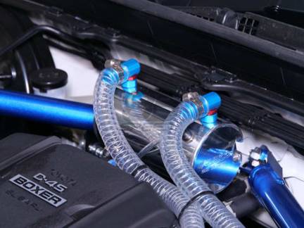

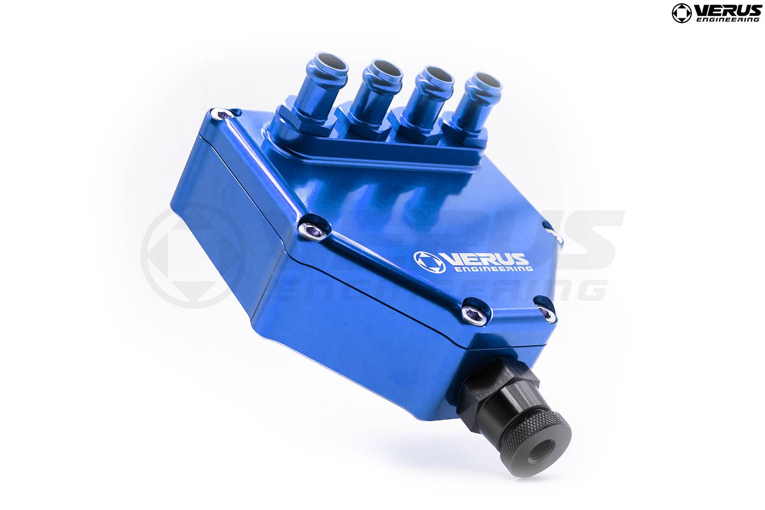

L'idea del filtro centrifugo ruotante è un nuovo elemento rispetto alla tradizione fca, come daltronde sono gli alberi controrotanti che sono stati inseriti la prima volta quando si è passati al monoblocco alluminio.
In precedenza la soluzione adottata è sempre stata di separatori meccanici e soprattutto di un percorso vapori sviluppato sopra il coperchio punterie che favorisce la separazione spontanea.
La riflessione è che l'ingresso vapori arriva comunque, come da configurazione standard, subito davanti alla girante della turbina e niente impedisce di migliorare la separazione anche solo allungando il percorso del condotto vapori, magari facendolo passare in un tratto del vano motore più freddo ed al limite utilizzando un banale contenitore separatore. Tale contenitore potrebbe garantire una certa efficacia anche se privo del filtro separatore presente nelle classiche mann provent 200.
