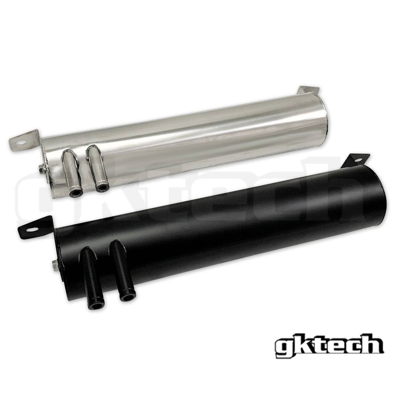

Qualcuno sostiene che basterebbe una lattina con due tubi uno in entrata ed uno in uscita, ma sicuramente un elemento filtrante non troppo occludente interposto è molto utile.
Il migliore che abbia visto era destinato alle subaru e fondamentalmente si tratta di un cilindro metallico diametro 6/7 cm e lungo circa 40 cm diviso in due camere con un separatore a pannello multiforato; la caratteristica saliente essere interamente metallico e destinato ad essere collocato subito sopra il radiatore in un punto relativamente freddo.
