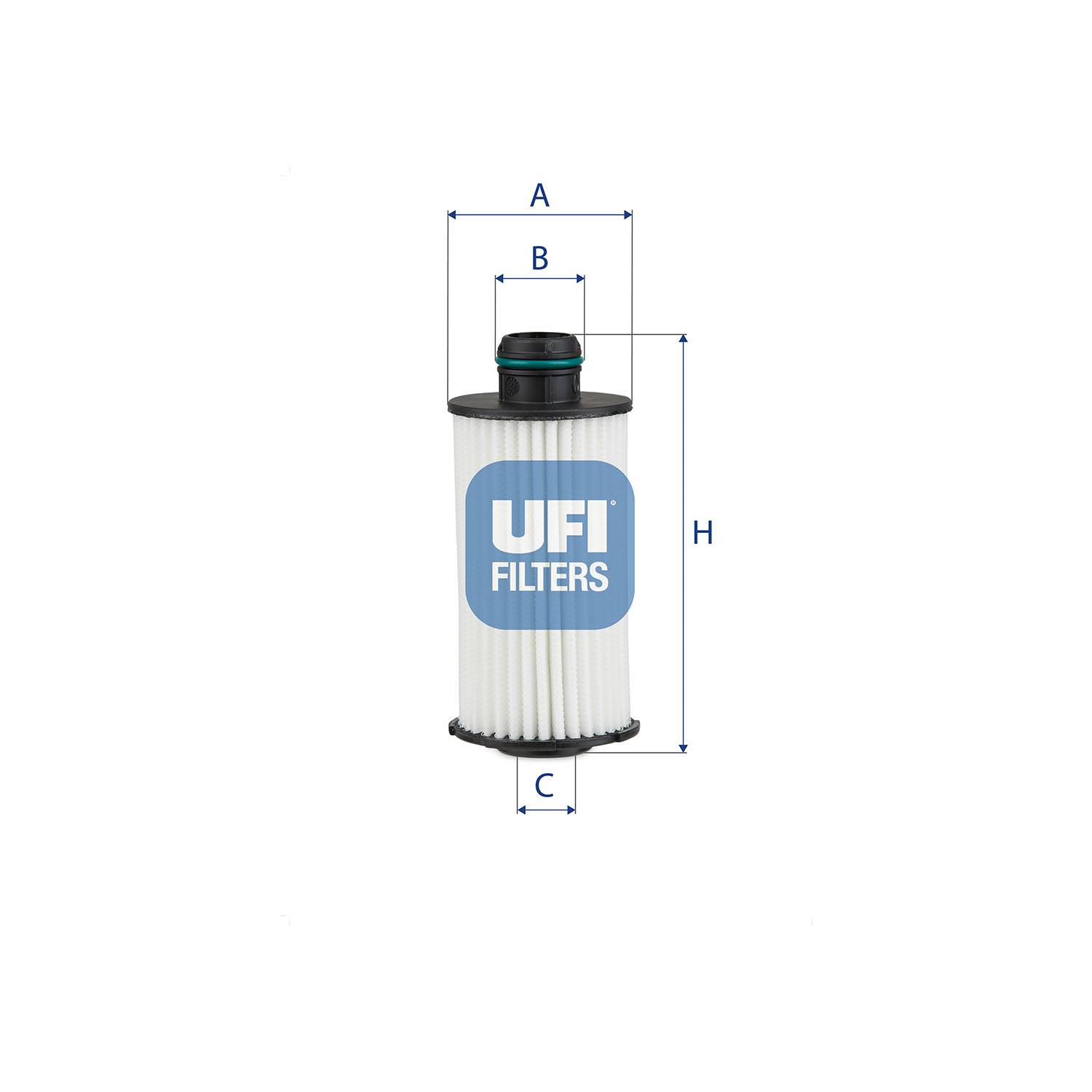

Dalla foto non sembra avere struttura in metallo, ma non sembra neanche in carta, io sarei curioso di provarlo sulla mia 150cv, solo che da ancora il vecchio codice per la mia e questo specifica 6dfinal, non vorrei combinare qualche guaio
Magari la retina sta nella parte interna, e quindi non è a vista.
Comunque leggendo anche altri post pubblicati in contesti diversi da questo pare che si tratti proprio di un uopgrade del ricambio, inserendo appunto una retina metallica che faccia si che il filtro non si accartocci (visto il difetto verificatosi in precedenza in alcuni casi)
Reazioni: Luigi ANCORA
Ho verificato e a me hanno montato il secondo (73504459) sul 2.2 210 MY18. Confermo che tempo fa, parlando con il meccanico dell'officina AR, mi diceva proprio di una modifica dei filtri olio, accennando ad una rete o comunque ad una struttura un po' diversa dal precedente. Però non so aggiungere altri dettagli perchè non ci diedi molto peso, mi è venuto in mente leggendo alcune discussioni qui...
