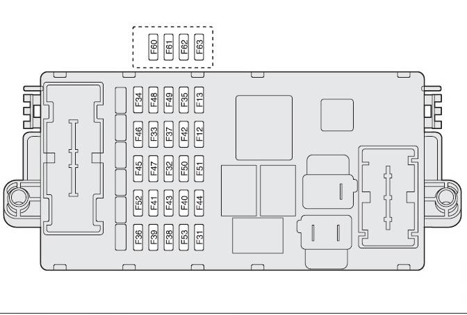

i fusibili sono
F33 posteriore sinistro--------F34 posteriore destro
F47 centralina guidatore-----F 48 centralina passeggero

Ti ringrazio per la risposta e per la pazienza che hai😅...cmq f33 e f34 quelli sotto al volante li ho controllati e sembrano buoni....gli f47 e f48... centralina guidatore o centralina passeggero cosa intendi?
#9
le due pulsantiere. le chiama così.. almeno ho intrerpretato così dato che non ci sono fusibili per gli anteriori
