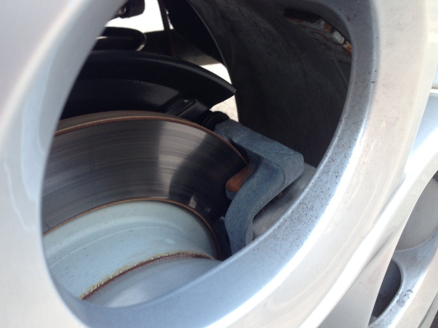

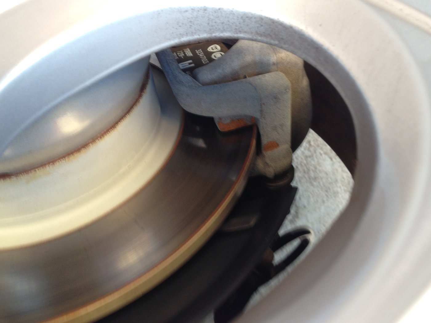

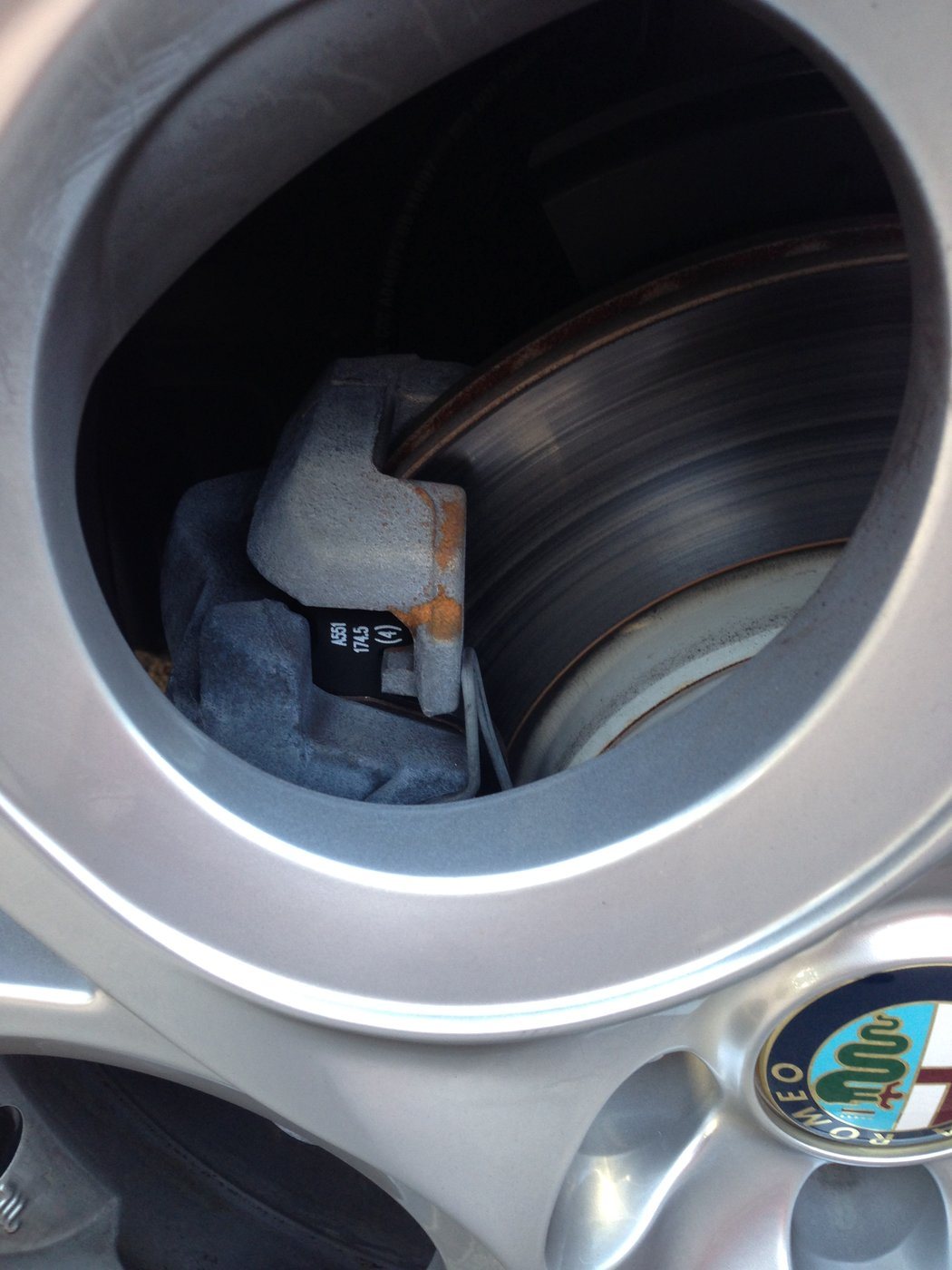

Fischi e ruggine dischi freni: è normale?

Ora si vedono. Ti consiglio di andare in concessionaria, magari le sostituiscono o le puliscono per bene
Sn stato in alfa, ho fatto vedere al capofficina e mi ha detto che sono residui di ferro dei freni depositati li e cotti al sole, succede. Non se ne parla di cambiarmele..
Allora pretendi almeno la pulizia oppure fatti spigare come devi pulirle. Comunque era come ti dicevo, residui dei freni

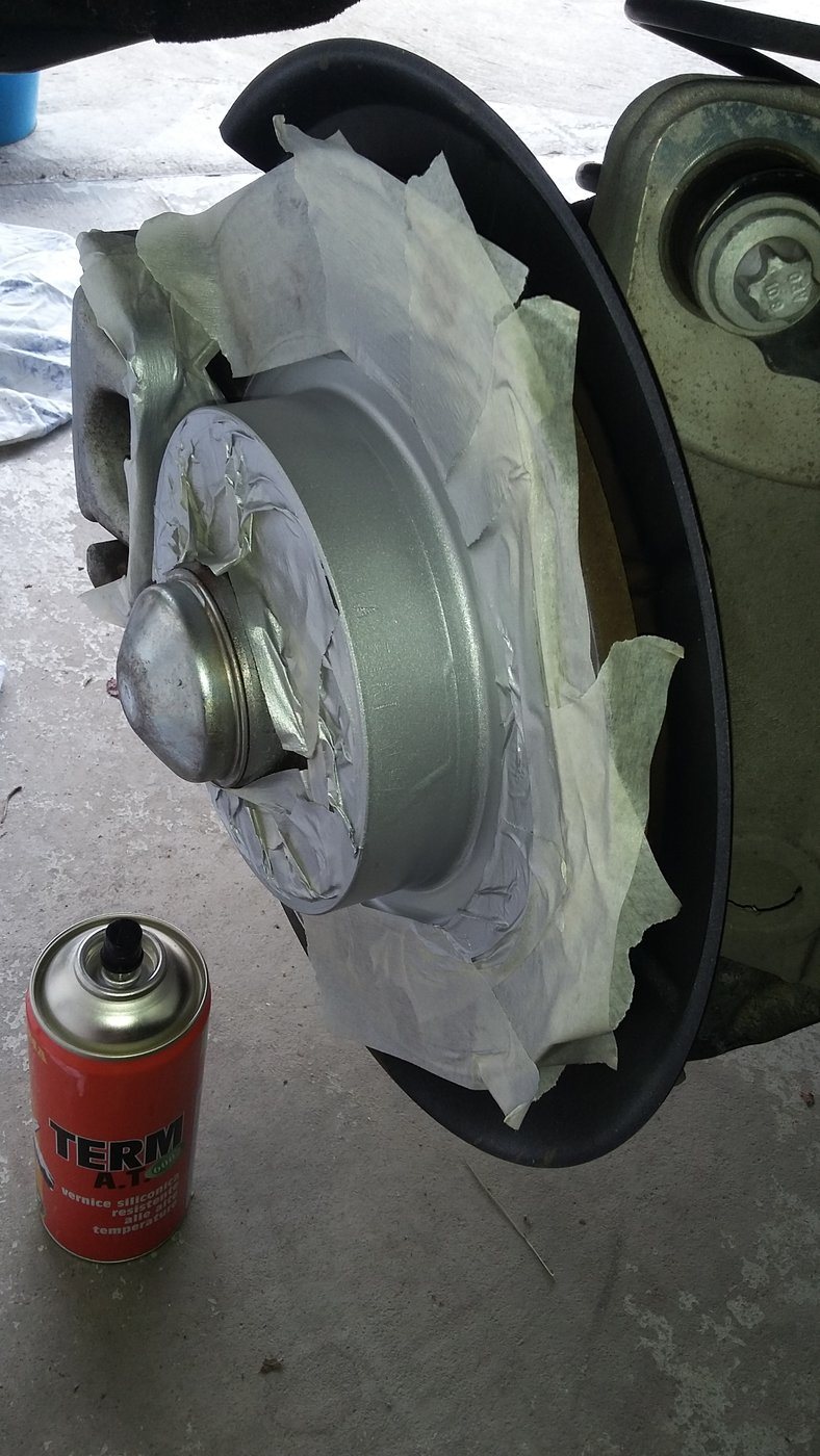

In modo semplice e veloce, ho eliminato quella inestetica simil-ruggine formatasi sui dischi dei freni, visibile montando cerchi in lega. Dopo avere smontato la ruota, ovviamente tirando prima il freno a mano ed inserendo la prima o la retromarcia, ho coperto il disco, la prinza e la parte di contatto con il cerchione, con nastro adesivo di carta, semplice da applicare e togliere. Spruzzata la prima mano di vernice ed in attesa si asciugasse, ho pulito bene il cerchione in lega anche all'interno. Spruzzata la seconda mano di vernice e tolto il nastro adesivo, ho rimontato la ruota e cosi via. Preciso che, con il prodotto che ho usato, vernice siliconica per alte temperature (6 euro) non è necessario carteggiare la simil-ruggine presente sul disco freno. Il risultato è ottimo.
Allego una foto più esplicativa.
