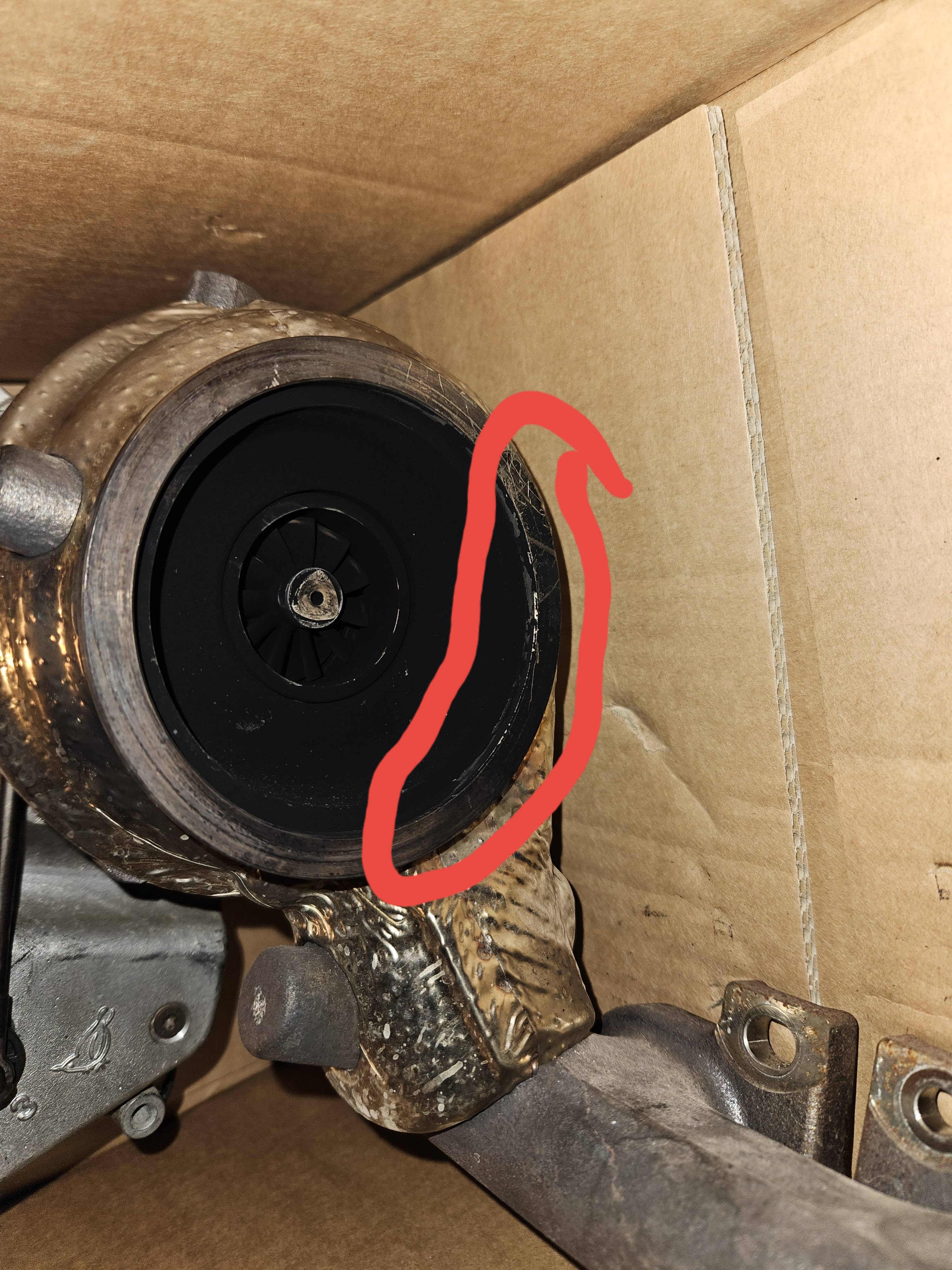

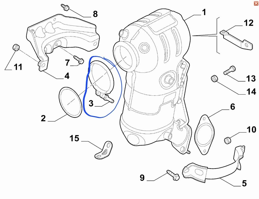

Intercooler si, unica cosa che effettivamente non faceva bene tenuta è la fascetta tra l'uscita della turbina e il dpf (di cui allego foto sotto),che non è stata cambiata.Nella vecchia turbina si vede effettivamente uno sfiato dallo scarico...ma possibile che generi un fischio del genere?

Se hai (de facto) lo scarico aperto avoglia fischiare!
