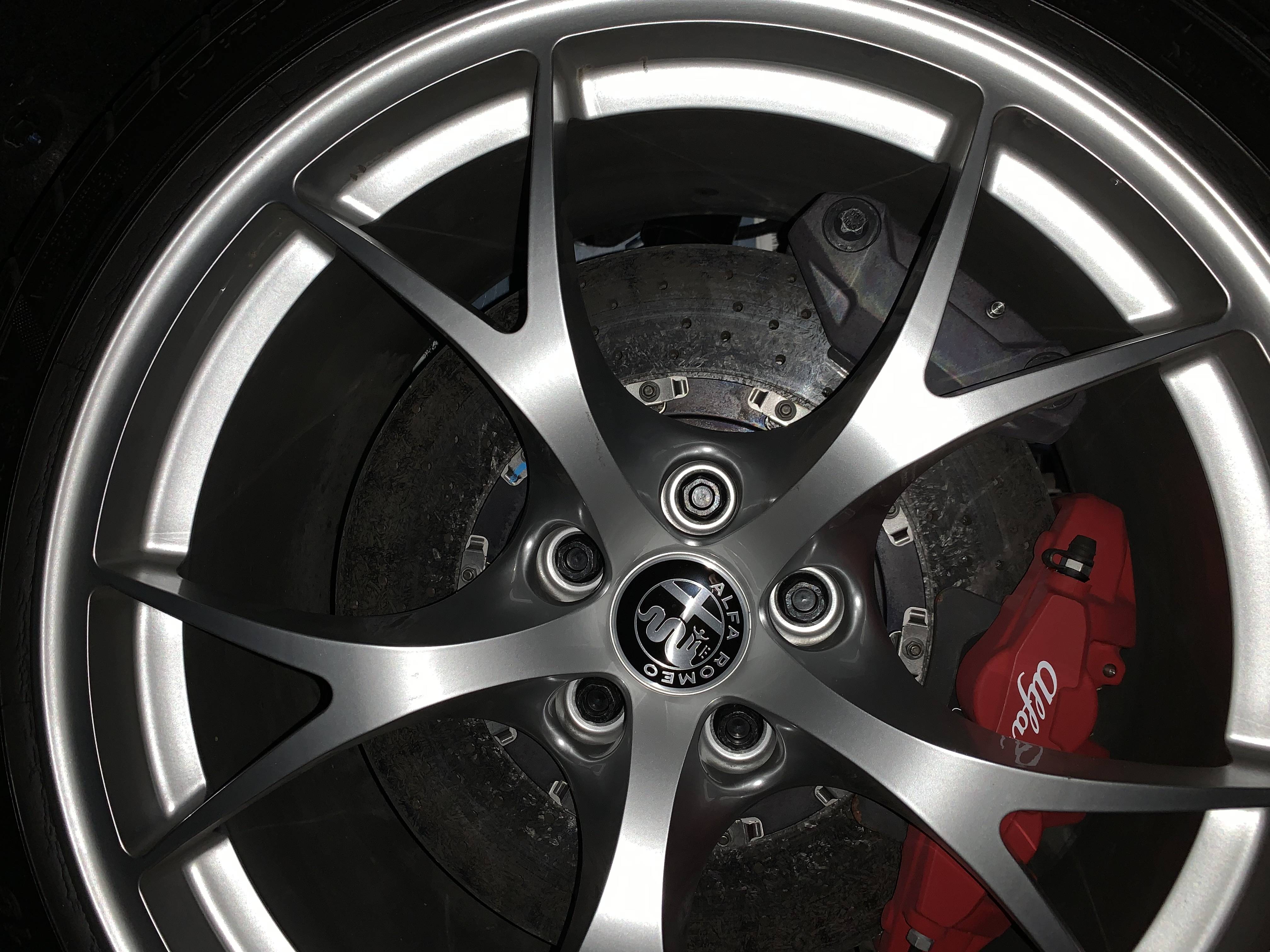

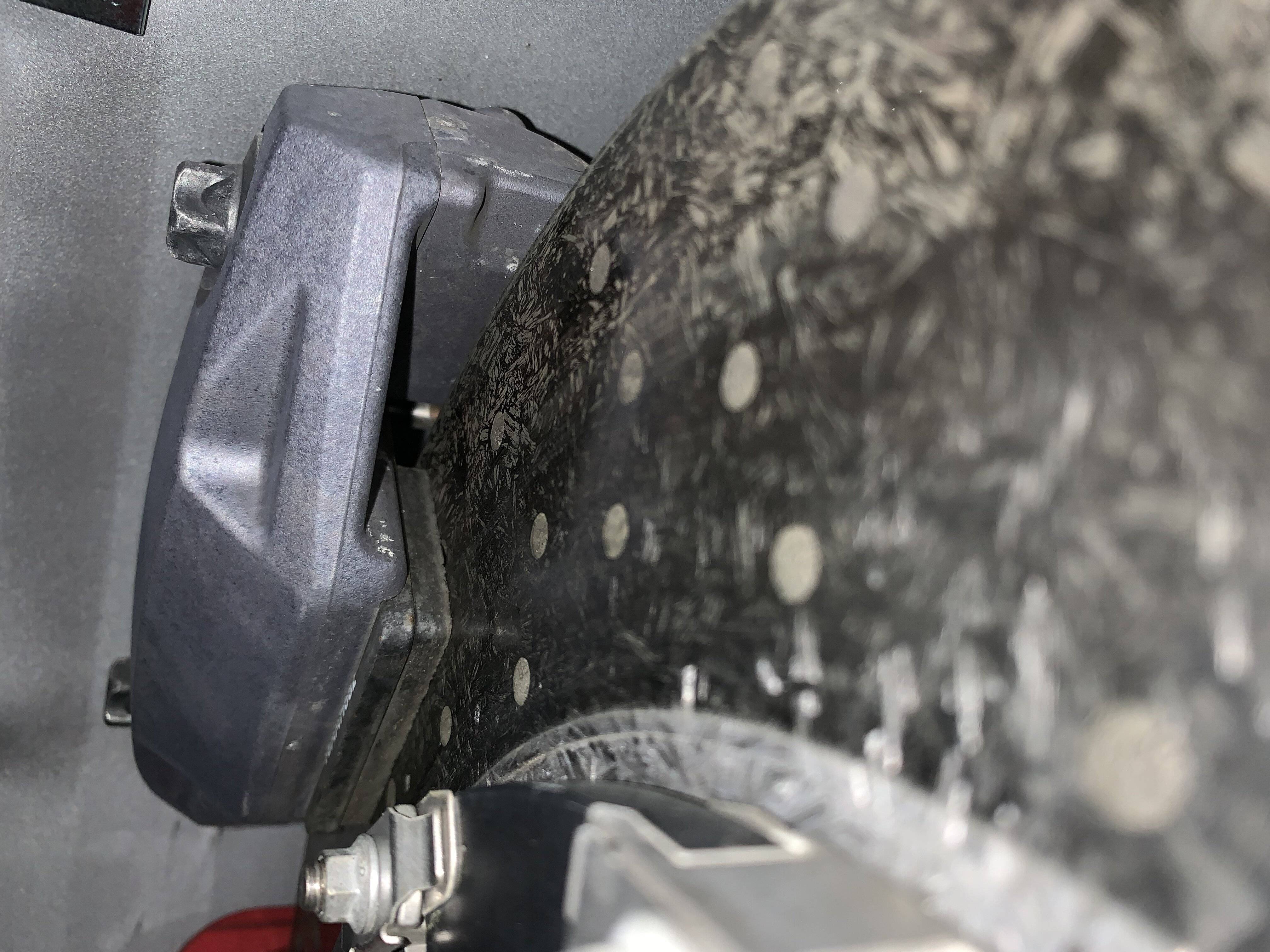

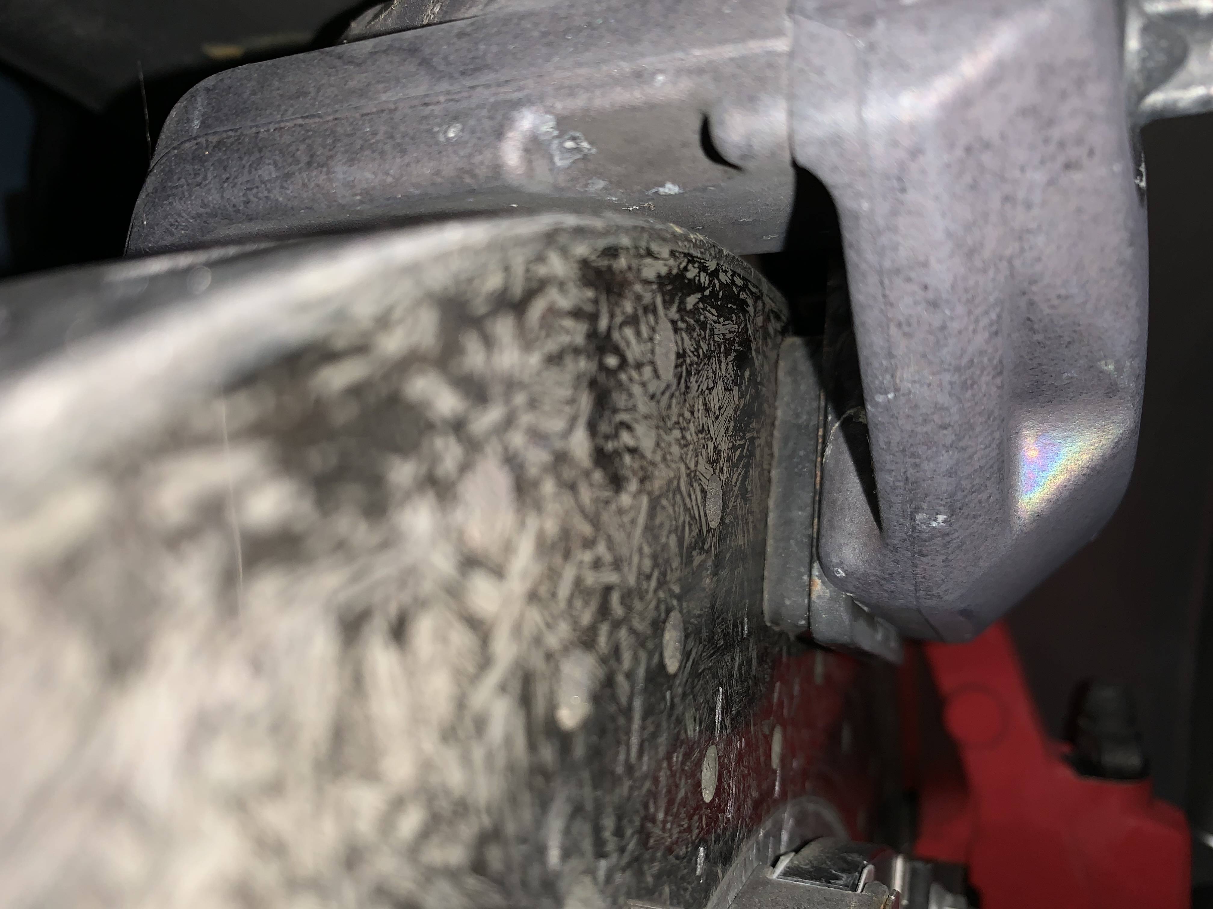

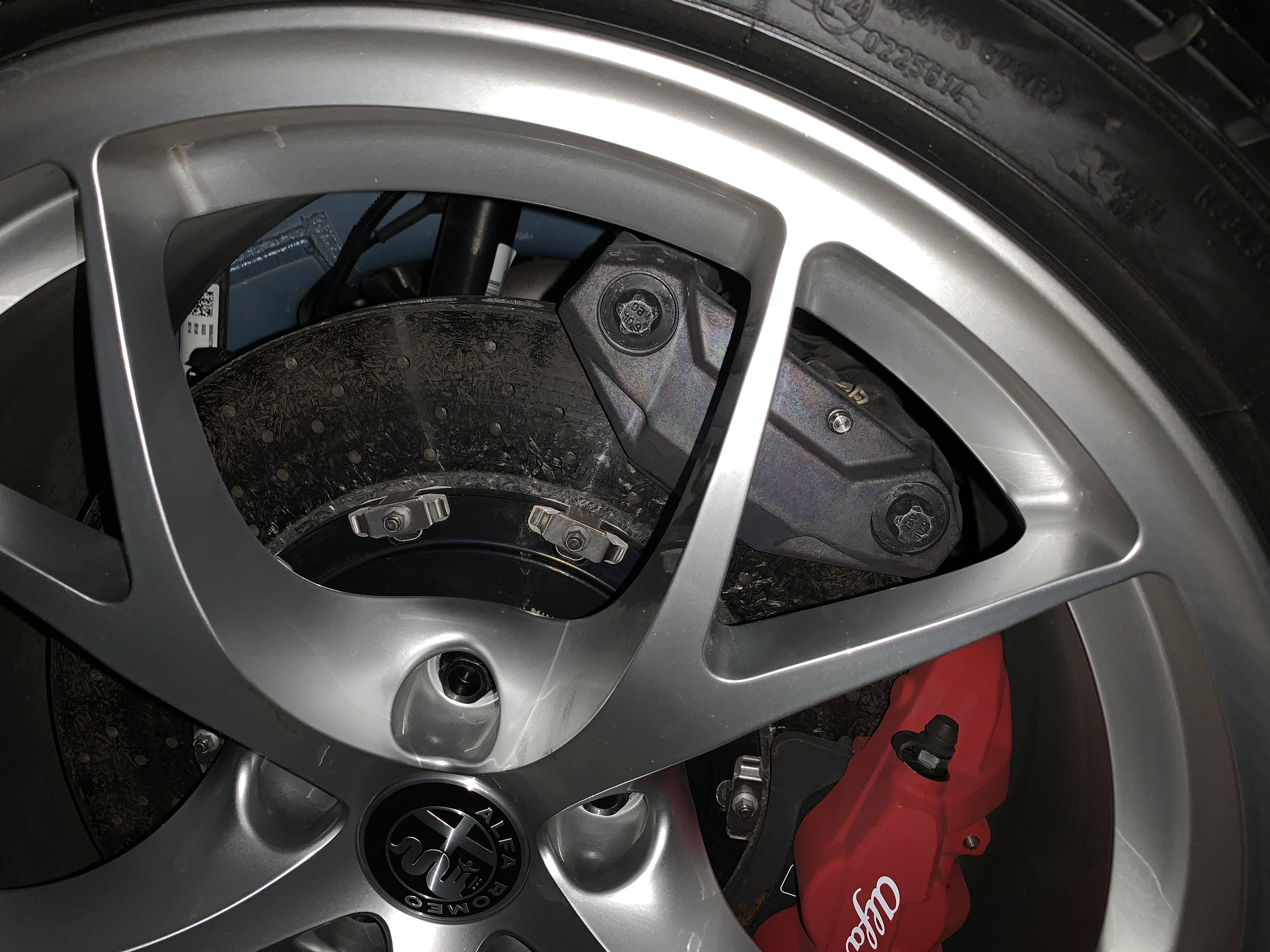

Avrei una domanda per quanto riguarda il freno di stazionamento. Per me, il problema e li perche: 1) i dischi sono leggermente rigatti sulla superficie coperta dalle pastiglie del freno di stazionamento, 2) Anche desinserito, sembra che le pinze del freno di stazionamento siano i modo attivato (cf. foto allegate). Sembra che le pastiglie siano sempre in contatto con i dischi.
Mi piacerebbe avere il vostro parere. Sulle macchine con cambio manuale come funziona il freno di stazionamento? Se non e attivato, si attiva automaticamente oppure e attivato soltanto schiacciando il pulsante?
Vi ringrazio in anticipo.

C’e qualcuno che mi potrebbe fare il favore di prendere una foto della sua macchina con le pinze di stazionamento aperte (freno di stazionamento disattivato)? Grazie in anticipo.
