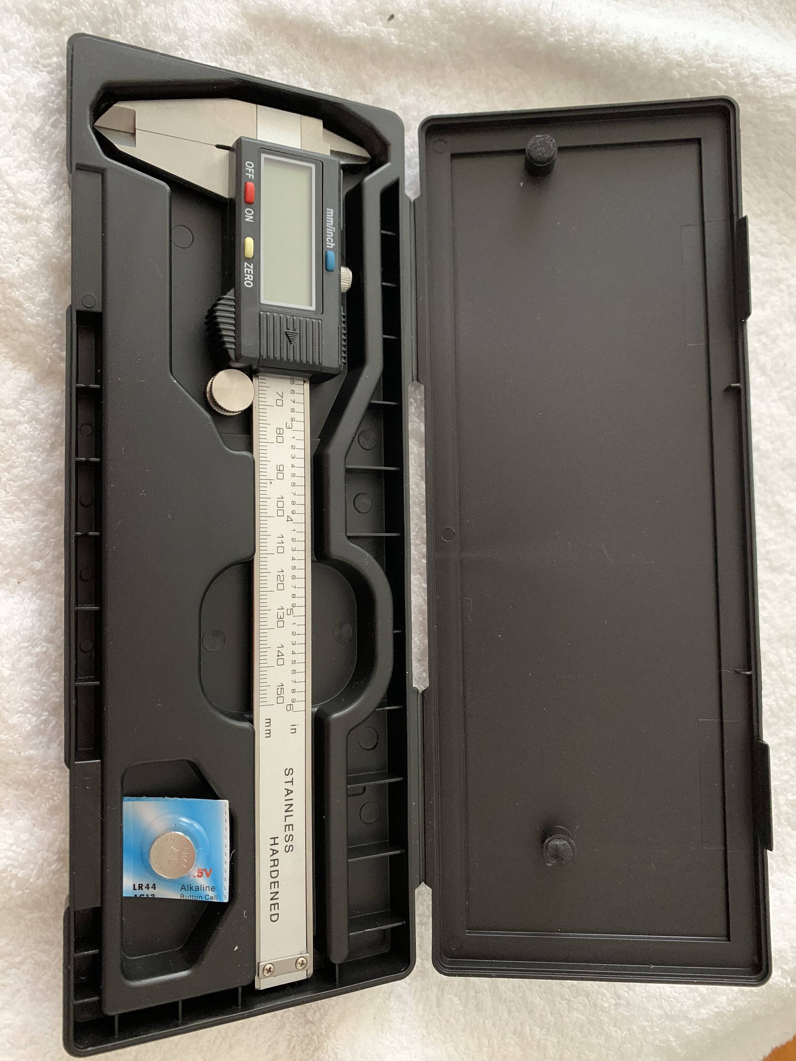

Qualcuno sa a che spessore vanno sostituiti?

Domani li misuro. Stress termici non ne ho avuti (pista poca, con la mia…) per cui solo discesone da Stelvio, Dolomiti e passi vari.
    1.2 MB · Visualizzazioni: 113
M
MPP
Utente Cancellato
Anteriori 36,12
Posteriori 28
Pfiuuuu.....
Maaaa....ho frenato?
:oops:
