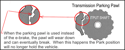

La posizione p inserisce il Parking Pawl, una breve ricerca vi agevolerà spiegazioni piuttosto semplici.
Negli Usa mi era capitato di noleggiare una Chevrolet ed una cadillac, in entrambi i casi il manuale riportava il consiglio di innestare il freno a mano prima di mettere in P, affinché la vettura non si "appoggiasse" sul Parking Pawl, rendendo poi impossibile il disinserimento della posizione P, o rendendolo difficoltoso e rischiando nel tempo di danneggiarlo.
Sui manuali delle vetture europee automatiche invece non compare.
Chiedendo a conoscenti americani abituati pare che in caso di parcheggio non perfettamente in piano la pratica consigliabile sarebbe mettere in folle (N), inserire il freno di stazionamento, mollare il freno a pedale (in modo che la vettura si appoggi al freno a mano), quindi inserire la P.
Ci vuole molto più tempo a scriverlo che a farlo... :D
MI pare che Weneto confermi quanto avevo scritto.
Agevolo una immagine del Parking pawl, che io ho chiamato "arpione"
