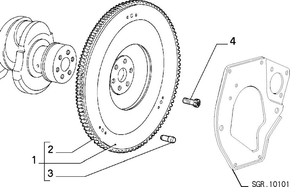

chi sa dirmi se monta volano monomassa o bimassa? come risalgo a questa informazione senza smontare tutto?
Il tuo volano è monomassa, codice 60611543 €388,00 di listino iva inclusa.
Si può acquistare anche ricondizionato, codice 71787630 €200,68 di listino iva inclusa.

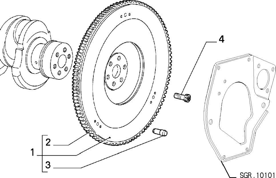

Visualizza allegato 99916
