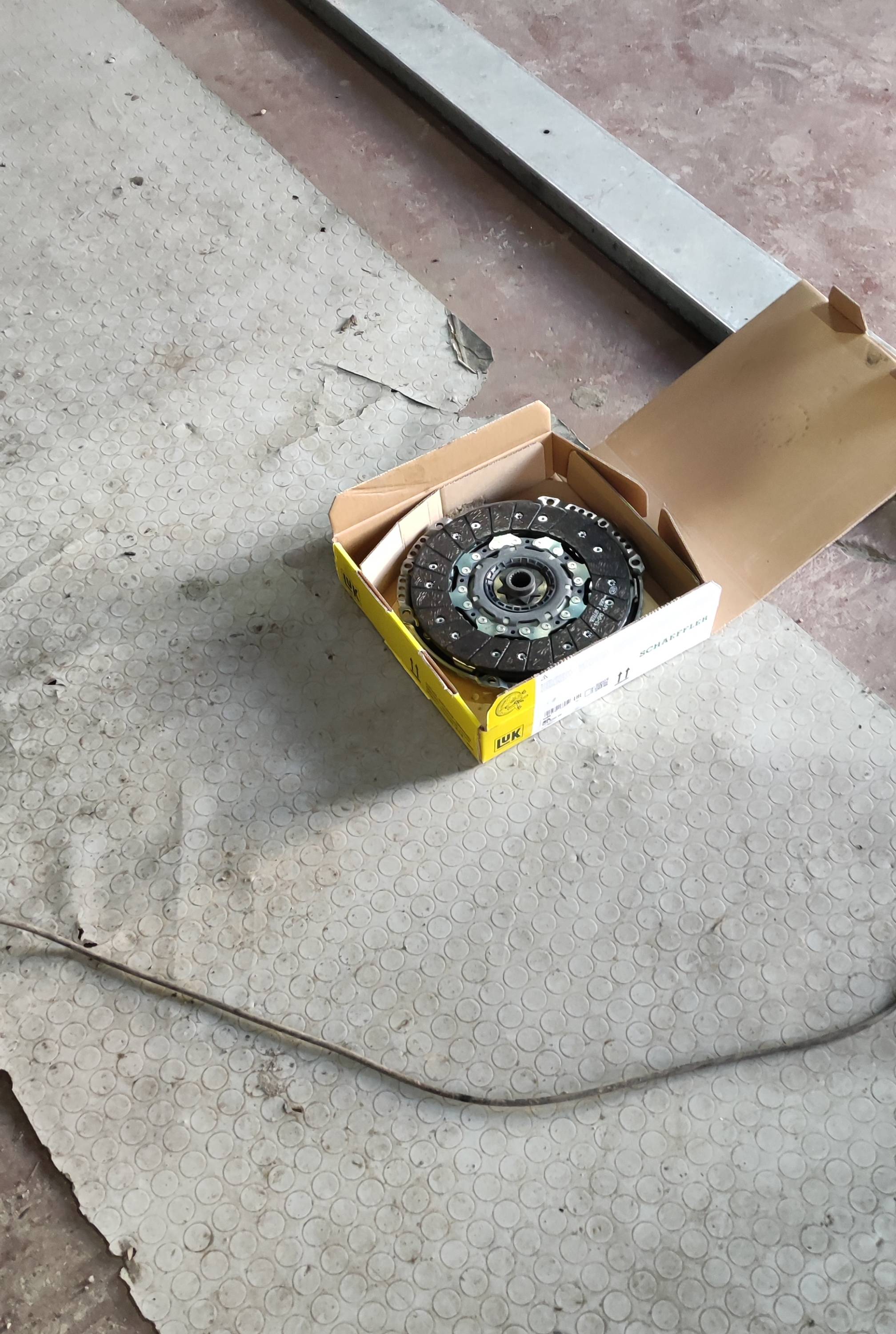

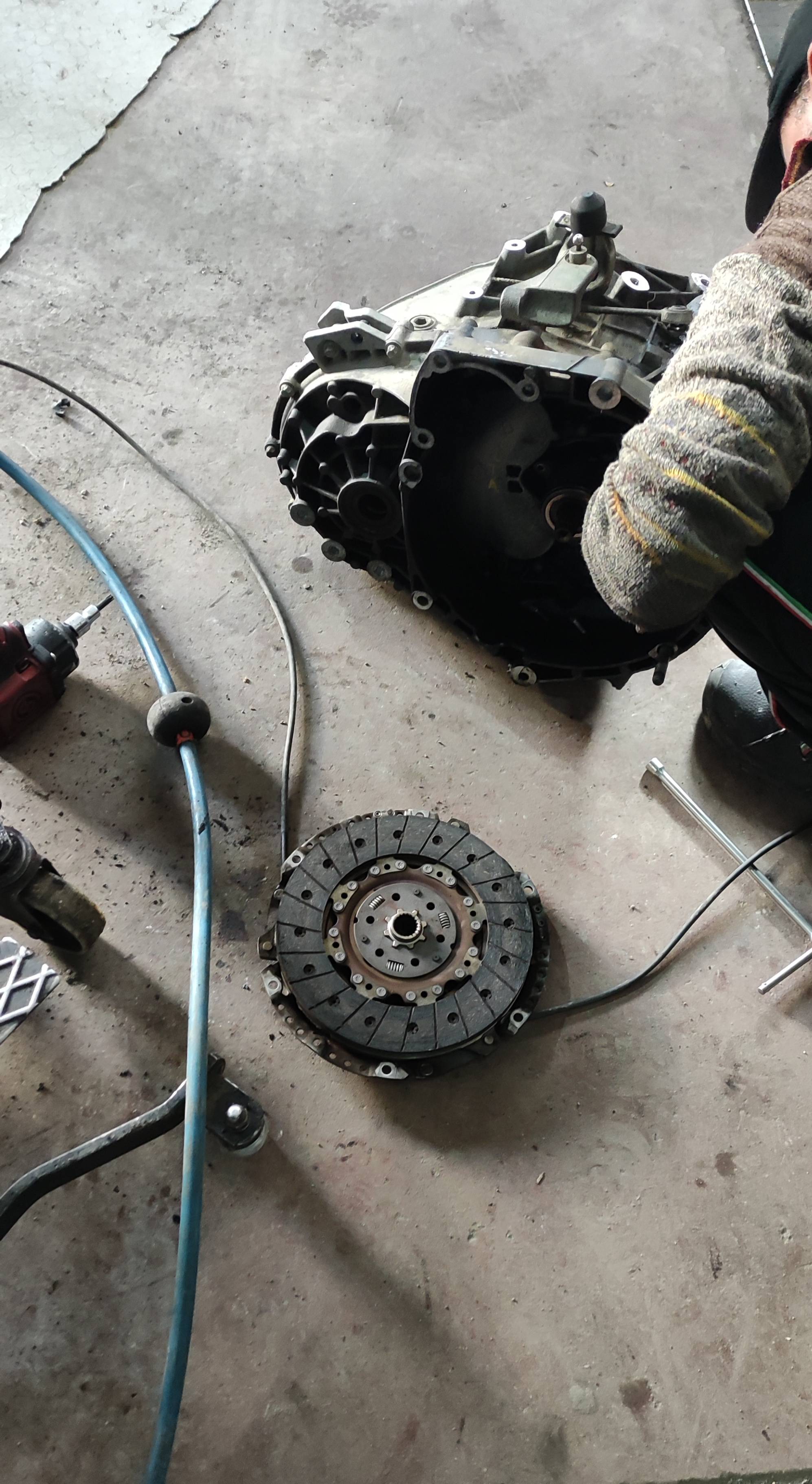

Ciao hai centrato in pieno il mio problema 😅👍 visto che da quanto ho comprato la macchina ho fatto quasi 100mila km ho fatto cambiare anche la frizione,me lo ha detto anche mio cugino il meccanico che ti conviene cambiarla..Per stasera dovrebbe essere pronta 😉
Quanto hai speso?
Ciao Igor 700€ compreso un asse che costa 120€ siamo andati insieme a comprarlo..Il volano non l'ha cambiato perché è buono non ha senso ha detto spendere altri 400€..Ci stanno lavorando per stasera dovrebbe essere pronta 😉
