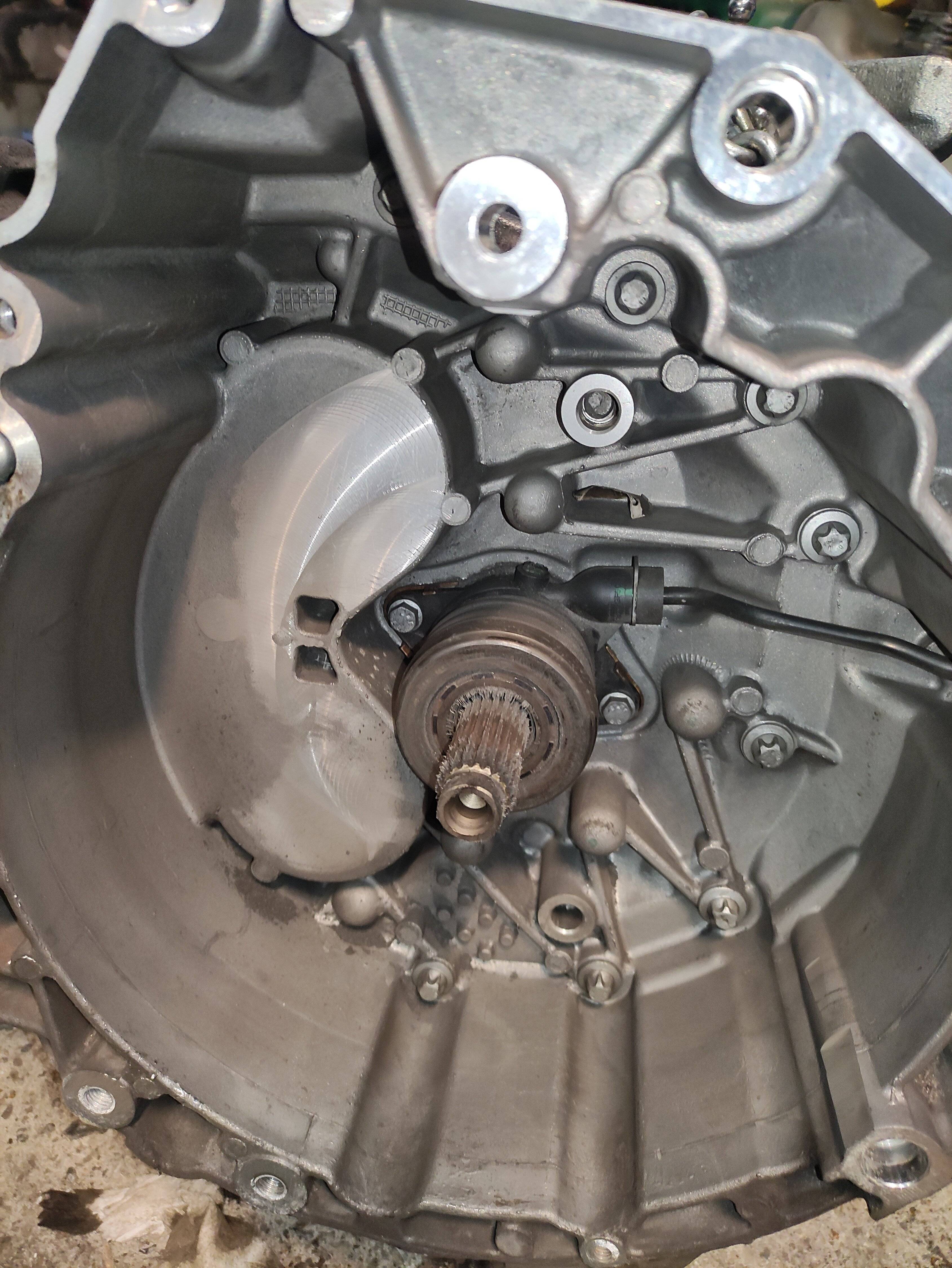

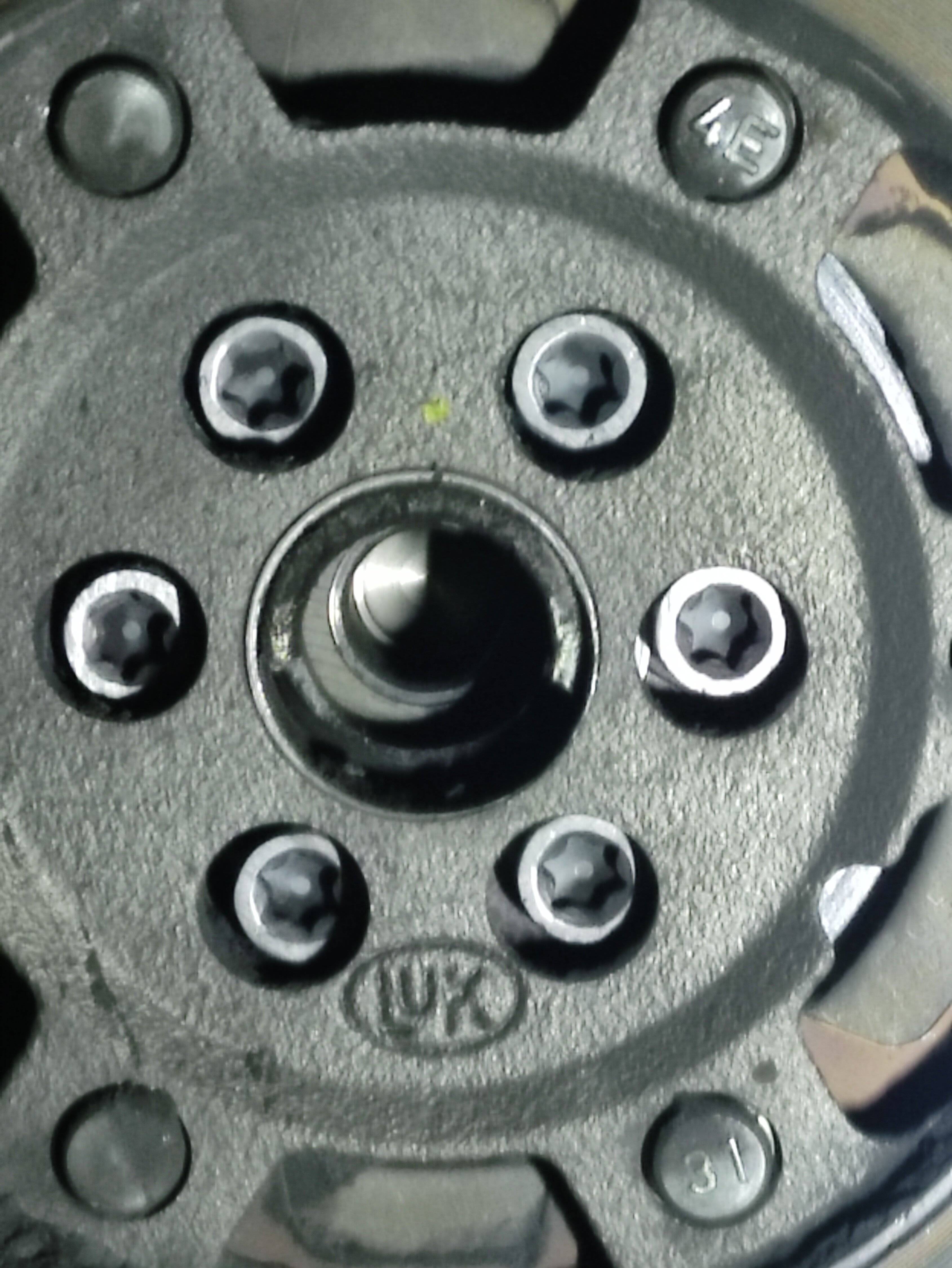

Mi accodo anche io al gruppo di quelli che hanno rifatto la frizione, la mia è una 1.4 gpl, mi sono reso conto che qualcosa non andava quando ogni volta che mettevo in moto la sentivo fischiare, sembrava che slittasse una cinghia su qualche puleggia, poi ascoltando bene mi sono reso conto che il problema non era quello.
Morale della favola volano bimassa andato, l'anello centrale del volano stesso polverizzato che mi spingeva tutto il pacco frizione contro la campana del cambio, meno male che l'ho fermata altrimenti mi toccava sostituire pure il cambio
    862.7 KB · Visualizzazioni: 120
    1.5 MB · Visualizzazioni: 119
Tra l'altro abbiamo anche notato che la frizione era gia stata sostituita in precedenza(macchina comprata usata con 60k km) perché è gia una luk e come primo equipaggiamento dovrebbe essere valeo.
