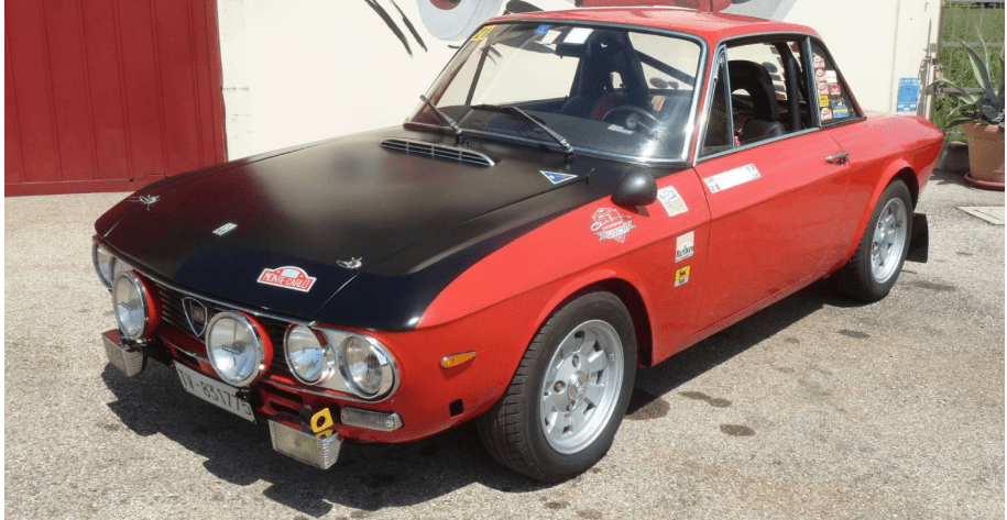

Ve li ricordate gli specchietti della Vitaloni? Il Sebring e il California andavano alla grande negli anni 70. Non nascondo che mi piacerebbe vederli sulla G. magari a 3/4 di parafango come qualcuno osava fare al tempo:cool::cool:
    234.6 KB · Visualizzazioni: 202
Reazioni: rickrd
Ne parlavo proprio ieri con un mio amico... per vederli serviva il cannocchiale e per regolarli la prolunga delle braccia! :p
Se non ricordo male erano diventati obbligatori solo sul lato sinistro, senza però indicazioni normate.
