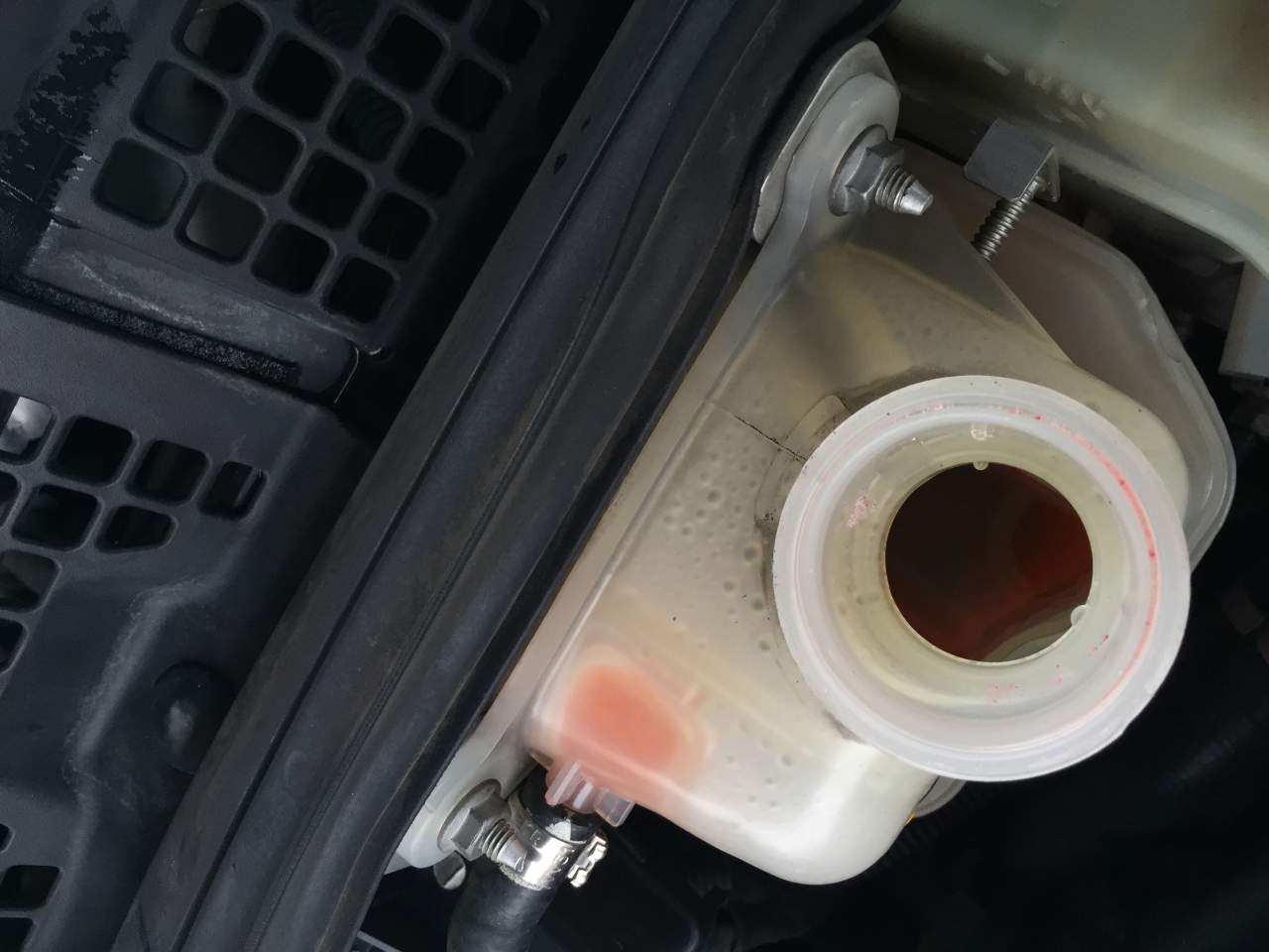

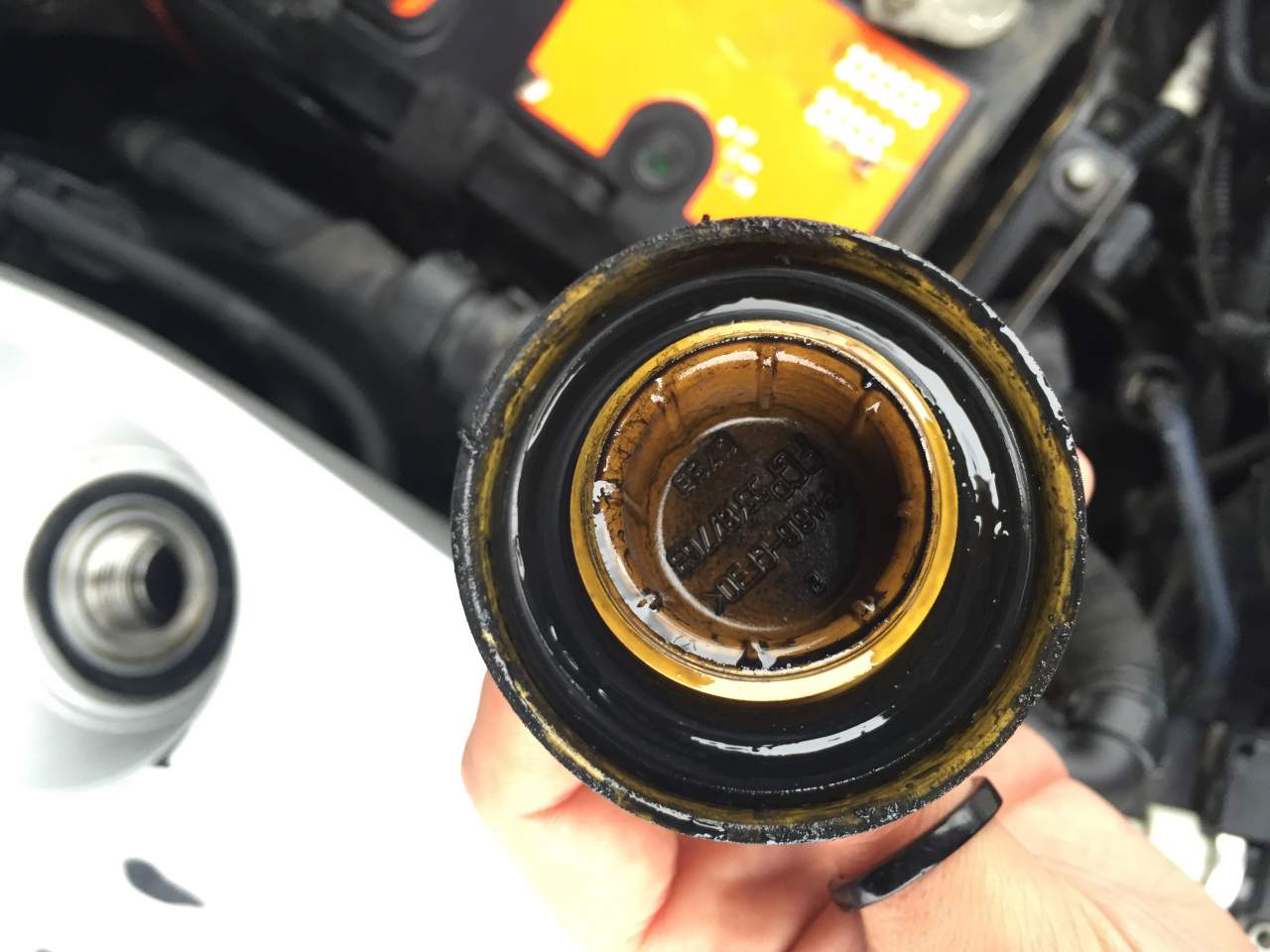

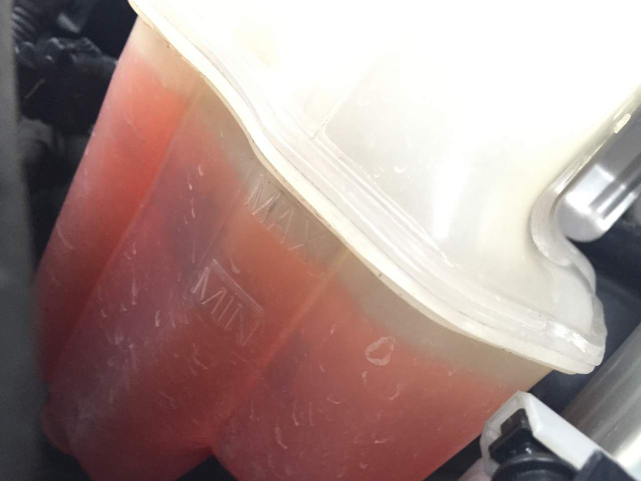

Signori, come richiesto intanto vi posto le foto di vaschetta acqua e tappo dell'olio... Non sono espertissimo, ma a prim'occhio sembra che non ci sia contaminazione di liquidi.. Inoltre il livello dell'acqua mi sembra buono, contando che da quando ho riscontrato il problema ho fatto altri 150 chilometri..
#17
Dalle foto è tutto ok! Il fumo bianco di sicuro non è condensa, ma sarà del gasolio che rimane erroneamente nel Dpf senza essere bruciato per le rigenerazioni. Quindi ti consiglio di controllare immediatamente il livello olio motore e se è oltre il MAX fai subito un cambio olio e filtro olio e fai controllare il funzionamento del dpf
#18
Concordo con Wurth sia per le foto sia per il consiglio, inoltre come già consigliato, per l'odore di plastica bruciato controlla tutte le cinghie; non è da escludere che puoi avere un tenditore che lavora male.
