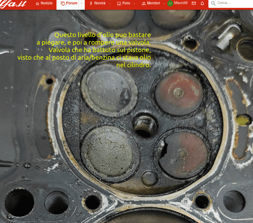

E dimmi professore, secondo la tua logica astrusa quanto olio si dovrebbe incamerare nel cilindro affinché diventi incomprimibile per biella & pistone? Sentiamo la spiegazione...

sta nei primi post, ma forse non lo hai visto ..

🤣🤣🤣🤣🤣🤣🤣🤣 tu devi essere completamente partito di testa. Quello è olio bruciato non è olio che ha piegato una biella. La valvola si sbecca per altri motivi non perché ha compresso un qualche liquido.

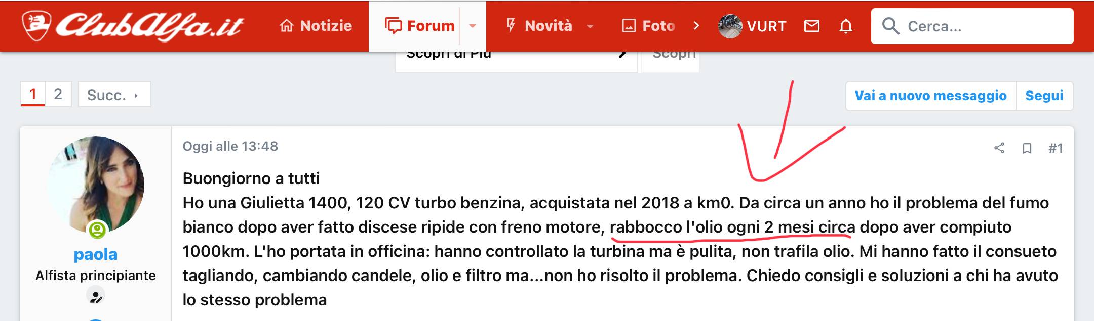

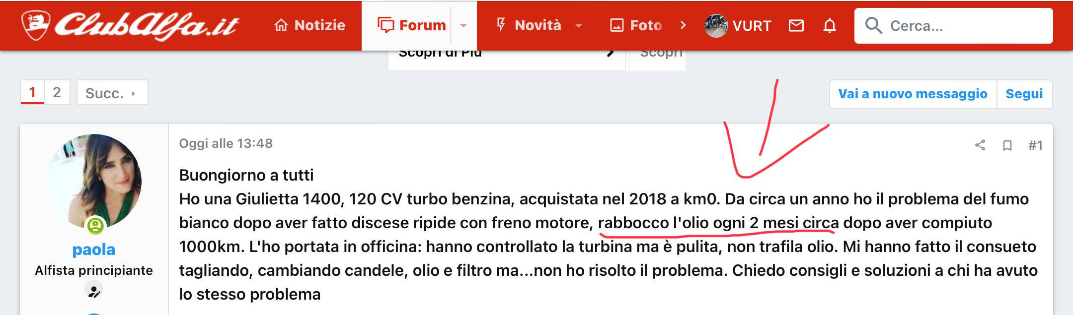

scusa compagno di forum, non ho fatto in tempo a leggere tutto il topic, ma dove lo hai letto che ha un consumo elevato d'olio?
Rimane il fatto, fumo bianco, condensa ...
... condensa = acqua
Lo ha scritto in un’altra discussione
Visualizza allegato 282851
ah, vero, non dice quanto, potrebbero essere anche 100 cl /1000km
dice pure che gli avevano sostituito le candele, palliativo ...
fumo bianco non è mai olio, ma condensa, se poi qualcuno ha visto un motore che mangia olio ed emette fumo bianco, si potrebbe riscrivere la storia.

Quella valvola si è sbeccata a seguito di detonazione o contatto con lelettrodo spaccato della candela. Per fare in modo che un pistone possa danneggiarsi a seguito di "liquido incomprimibile", la camera di combustione si dovrebbe allagare, si dovrebbe riempire completamente di olio o di liquido refrigerante e non è questo il caso. Se non hai le conoscenze adeguate che cosa scrivi a fare?
