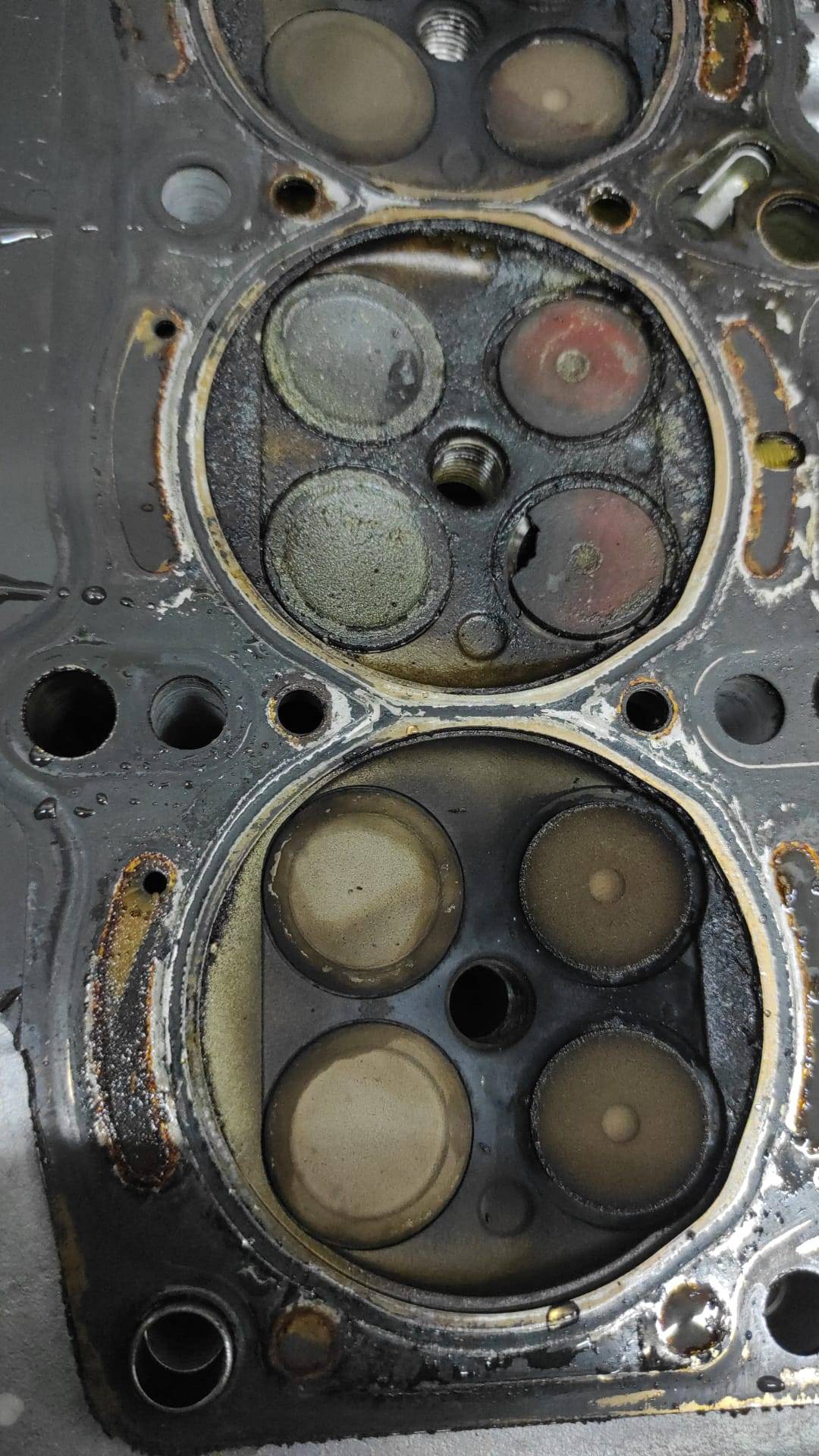

Mentre ero in autostrada all'improvviso ha iniziato ad andare a 3 e affogava di brutto quando acceleravo.
Vado dal meccanico e questo è il risultato.
Visualizza allegato 275750
Poi questa è la mia esperienza, magari a te il problema sarà un altro (e te lo auguro).
per la serie, l'olio non è comprimibile,
ah ..
non si è solo rotta, ma è pure storta, visto che non chiude più sulla sede
