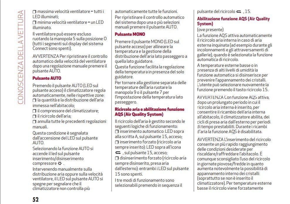

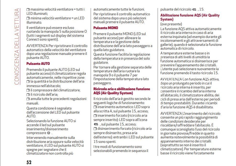

Buonasera a tutti. Chiedo lumi sulla funzione del ricircolo del climatizzatore poiche' non ho trovato una spiegazione sul LUM. Premendo il tasto sulla funzione ricircolo si accende un led su A ,se premo il tasto nuovamente si accende un led su M (e si spegne quello su A) e se premo per la terza volta finalmente lo disattivo. Ma cosa indica A o M ? Il Lum non lo spiega o forse sono io che non lo trovo. Potete aiutarmi?
Ciao!! Quando hai acceso il led in corrispondenza della A vuol dire che il ricircolo è automatico (ad esempio in presenza di aria inquinata mentre sei in galleria), invece quando sei su M il ricircolo è in "manuale" quindi è acceso indipendentemente dalle condizioni ambientali. Quando i led sono tutti spento il ricircolo è disattivato!
Il LUM conferma. :)
Grazie mille!!
Ho ricontrollato il mio LUM. Questa pagina non c'è...A pag. 52 del mio Lum c'è la sezione Spie di colore Giallo nel paragrafo Conoscenza del Quadro strumenti. Ho provato a vedere tutte le pag. del paragrafo Conoscenza della vettura ma non c'è questa che mi hai allegato. E' veramente pazzesco. Il tuo Lum che versione è? e quante pag. ha? Il mio è 1 edizione Maggio 2017 ed ha in totale 220 pag compreso l'indice alfabetico....
Si ci sono più versioni, più o meno complete:eek: ma tanto c'è il forum che è meglio
Condivido sul forum che è meglio!!!...ma non tollero che ci siano più versioni di Lum che anziché migliorare quanto ad integrazione di info peggiorano. La mia è stata costruita il 1 Agosto ed il Lum dovrebbe essere l'ultimo anche se datato Maggio 2017...Possibile che l'Alfa Romeo si perda in queste sciocchezze??????
