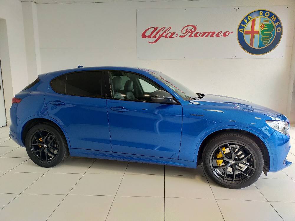

Comunque in ogni caso lunedì chiamo e capisco se posso farla vedere anche qui a roma
