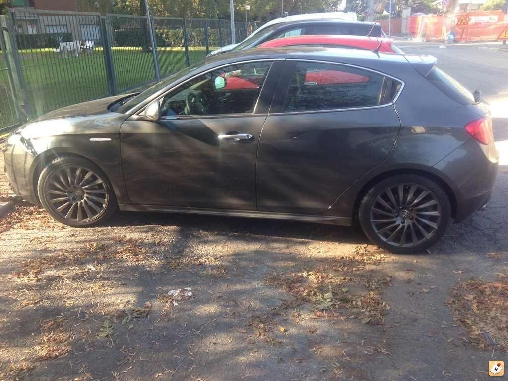

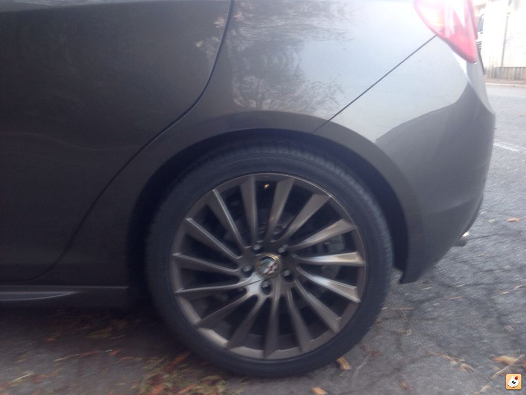

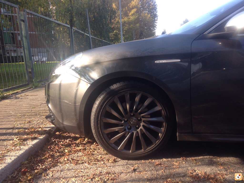

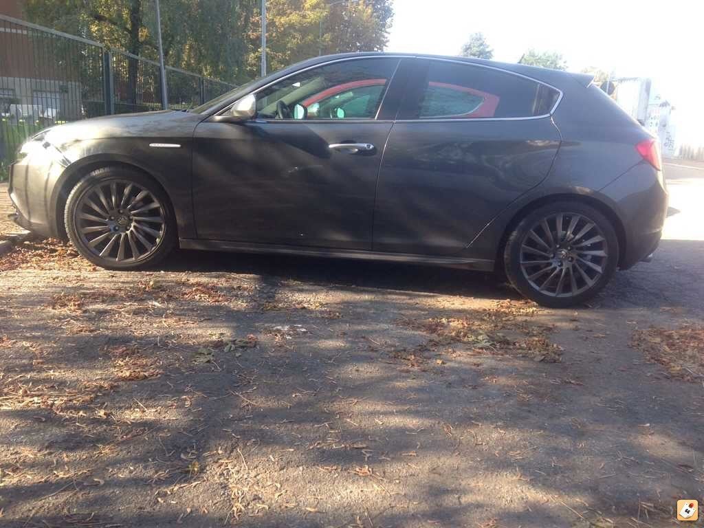

A distanza di poco più di un mese adesso é così.
É bastato fare un viaggetto con 2 persone dietro :D
Reactions: kormrider
Riesci a fare una foto prendendo tutta l'auto ??? Cavolo sembra quasi più bassa della mia o è l'impressione... xche io ormai e 1 anno che ho su molle e ammo...

Grz mille cucciolo è identica era solo un illusione ottica :thumbup:
