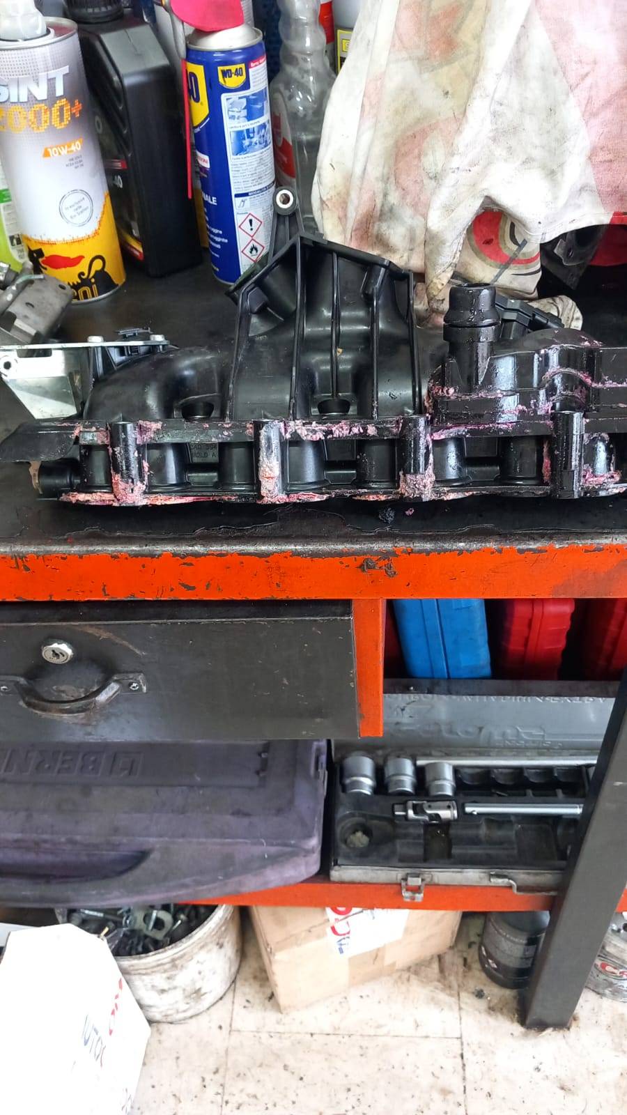

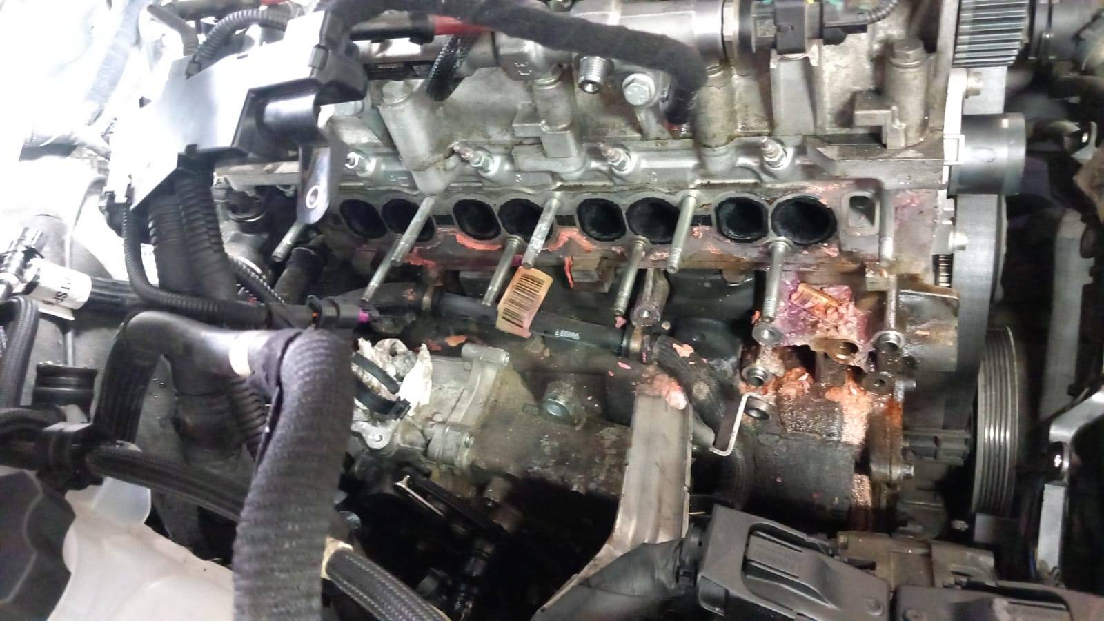

Non mi sembra esatto quando affermato. Ho visto anche su internet e nel 150 CV il collettore e turbina sono un pezzo unico ed il prezzo è rilevante. Anche io ho guardato i pezzi disponibili ma con quali garanzie su un mezzo di 59.000 km?
Ecco la mia macchina, con il collettore di aspirazione smontato e sostituito con il nuovo. La turbina non c'entra nulla, è rimasta dov'era, non sono un pezzo unico, sia sul 150cv che sulla mia (180cv). Poi lei è libero di credere quel che vuole. Comunque, come le è stato consigliato anche dall'amico @VURT ,cambierei officina, soprattutto per le manutenzioni.
Guardando anche su internet risulta pezzo unico. Non so se tutti montano lo stesso compressore ma vedo che il pezzo originale è blocco unico. Mi farò restituire il pezzo sostituito e pubblicherò la foto. Altro non posso fare.
