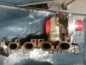

. Mi dicono che il problema sta nel fatto che va sostituita la turbina con tutto il collettore di aspirazione in quanto corpo unico e volendo utilizzare il pezzo originale questa sarà la spesa.
intendevi collettore di scarico con cui la turbina è corpo unico per ridurre la distanza tra scarico e girante appunto di scarico della turbina

Di problemi alle turbine, forse è il primo che sento. Comunque, il collettore di aspirazione non è un pezzo unico con la turbina. Io cambierei officina, soprattutto per i tagliandi, anche perché oltre l'olio 0w20, ma, lo avranno mai cambiato? Siamo sempre la............. Prendi i ricambi su internet, io, il collettore di aspirazione l'ho preso a 399 (perdeva liquido refrigerante), adesso questo ricambista ha abbassato pure il prezzo (parliamo di collettore originale). E poi, fatti fare il lavoro da un officina generica, magari, da un meccanico che conosci.
Sostituire il collettore di aspirazione, prima serie, non è un lavoretto da poco e comunque alfa nel 2019 ha cambiato progetto del collettore proprio per le deformazioni delle plastiche della prima versione. Quindi la sostituzione del collettore di aspirazione sicuramente la riconoscono almeno in contribuzione di cortesia.

Ripeto nessuno compra la turbina di ricambio come pezzo unico ricorrendo alla rete ricambi originale fca mopar; le turbine si rigenerano presso officine dedicate o rettifiche con attrezzatura per il turbocompressore con gli appositi kit di rigenerazione del costruttore originale honeywell.

sulla baia ci sarebbe questo:
TURBO TURBINA TURBOCOMPRESSORE RIGENERATO GIULIA - STELVIO 2.2 180 CV
Rigenerato | Venditore professionale
EUR 550,00
o Proposta d'acquisto
Sped. gratis in 2 giorni
Consegna entro il mer. 20 dic.
www.nolamotori.it
chiaramente vuole il pezzo rotto per rotazione, ma rimedi il turbo da rimontare per avere la macchina per la fine anno.
Poi ti serve solo la guarnizione di scarico e quattro cinque ore di officina.
Assolutamente no, è un lavoraccio, viene smontata parecchia roba, si arriva fino alla pompa del gasolio........
