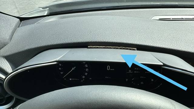

Anche la mia MY20 ha il cruscotto che scricchiola quando passo su delle asperità di asfalto "importanti". Infatti se prendo la palpebra in plastica dura e la muovo su e giù sento proprio quello scricchiolio. Col sole che lo scalda non capita, col freddo invece sì. E' sicuramente la plastica che si dilata. Me ne sono fatto una ragione...
Ebbene sì … sembra incredibile ma come da titolo la mia nuova Giulia scricchiola fastidiosamente dalla parte superiore del cruscotto LCD …
Sostituito in garanzia da due giorni ed appena 300km ritorna a scricchiolare anche il nuovo cruscotto. Ciò avviene come nel precedente solo su pavet disconnesso, da piccole asperità o piccole buche in successione…
Purtroppo il nuovo cruscotto non riporta 0Km ma non è un problema visto che l’auto ha solo 1800km…
Chiedo se qualcuno con la MY 23 abbia questo problema è trovato una soluzione o è solo sfiga personale.
anche la mia una competizione 2023 uguale stessa tua soluzione... purtroppo a queste cose non ci guardano poi non ci lamentiamo che prendono le tedesche perchè anche se una bischerata ma fa veramente fastidio sentire quel cigolio

Ho risolto iniettando un po’ di silicone spray e poi inserendo delle striscioline di pheltro incassate… rumori spariti in tutti i tipi di asperità stradale
