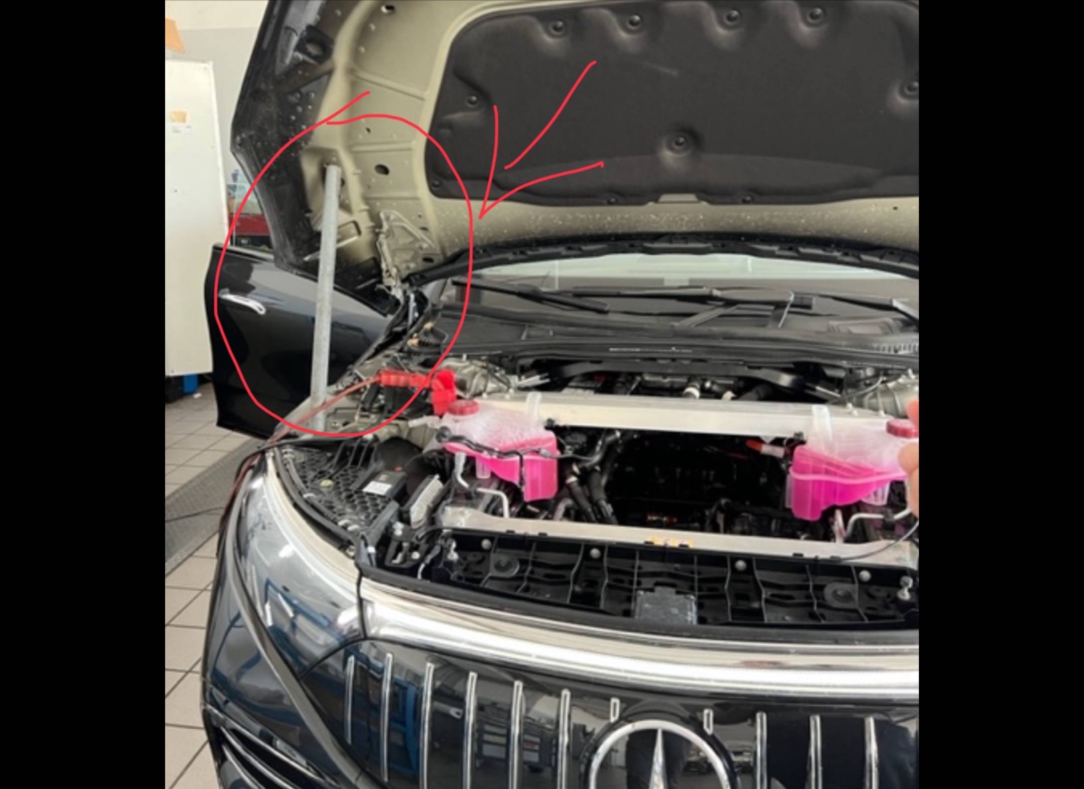

Questo è vergognoso, altro che lo scricchiolio. Mercedes dal costo di oltre 100 mila euro e cofano non verniciato e totale assenza di sistema per mantenerlo aperto. Usano un tubo metallico
