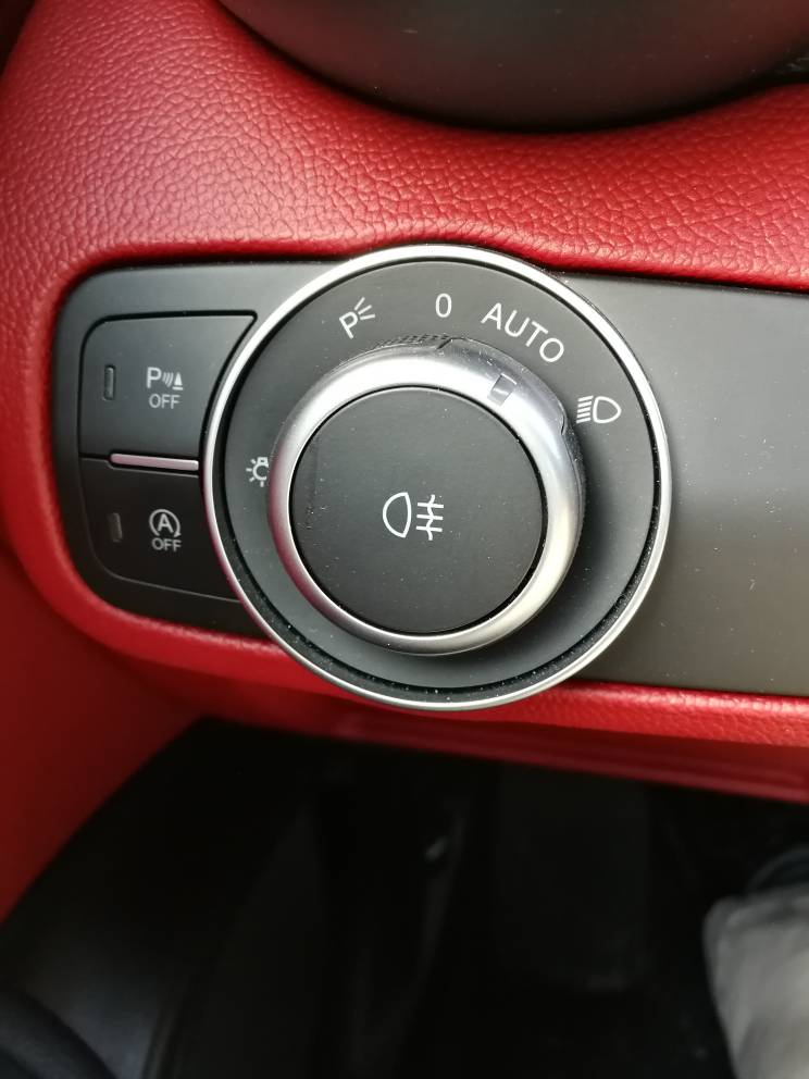

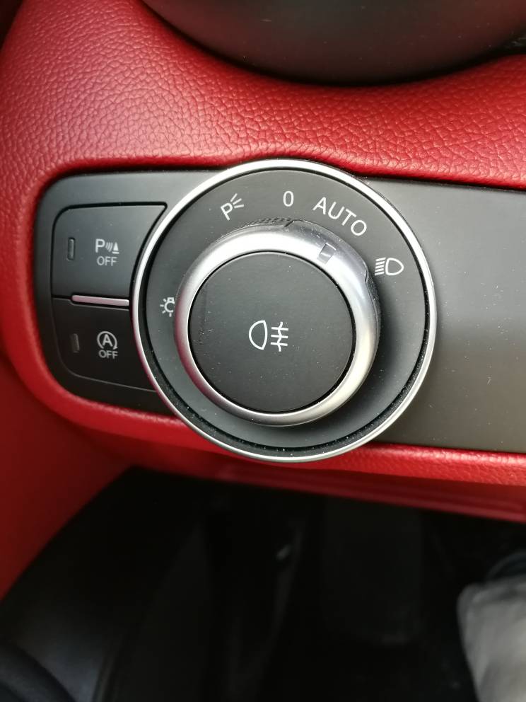

Credo che lo 0 sia presente solo sulle versioni senza xeno...
No ... Almeno sulla mia con pack light lo zero c'è
