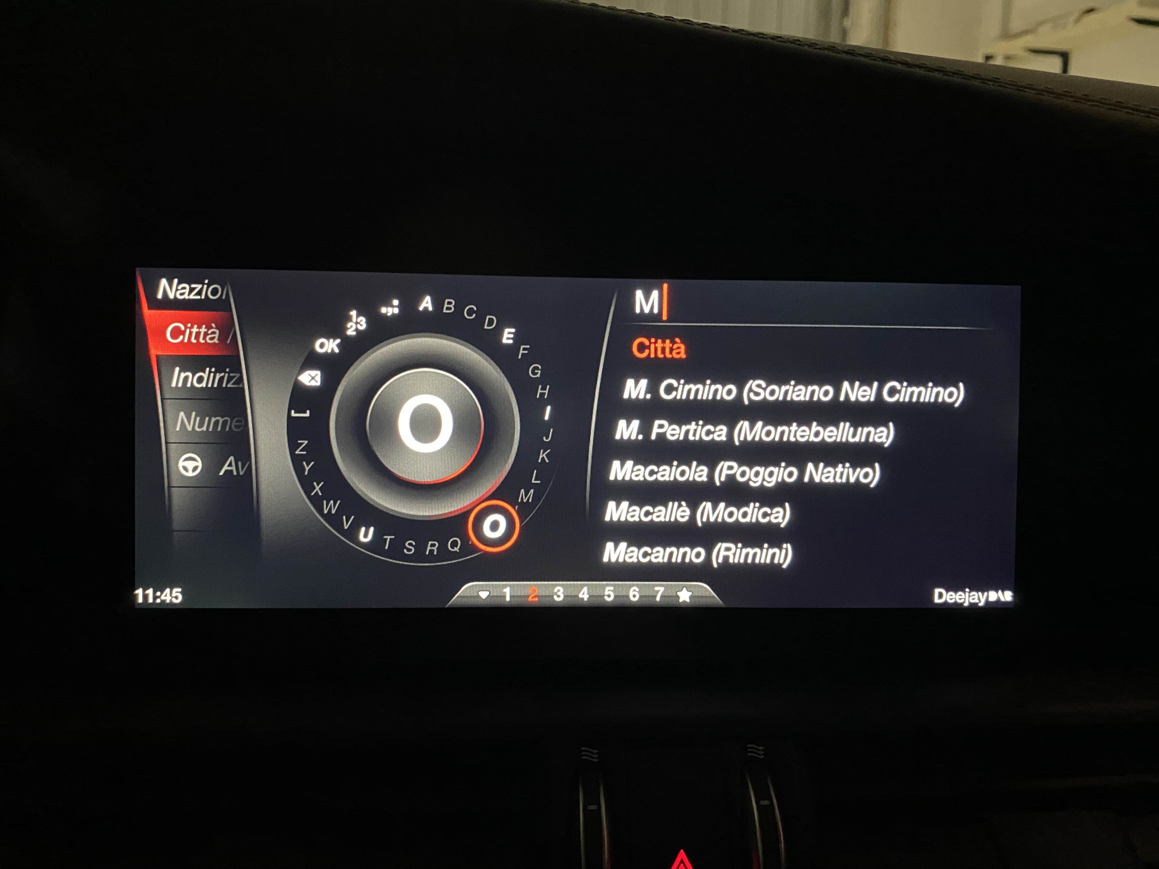

Aggiornato alla versione 090.000.061
-reattività generale migliorata
-Finalmente durante la ricerca di un indirizzo nel navigatore integrato, una volta selezionata una lettera, screma tutte quelle superflue, lo attendevo da 2 anni (allego foto)

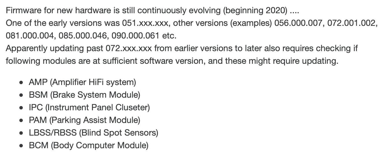

in tutto ciò non ho capito quale sia l'ultima versione da installare, oppure possiedo gia l'ultima? _:)
Mi son dimenticato di scrivertelo!
l'ultima è MV 090.000.061
ok appena scaricata, leggevo che forse dopo che aggiorni dovresti passare in officina per far fare qualche aggiornamento alla centralina? mi confermi?
