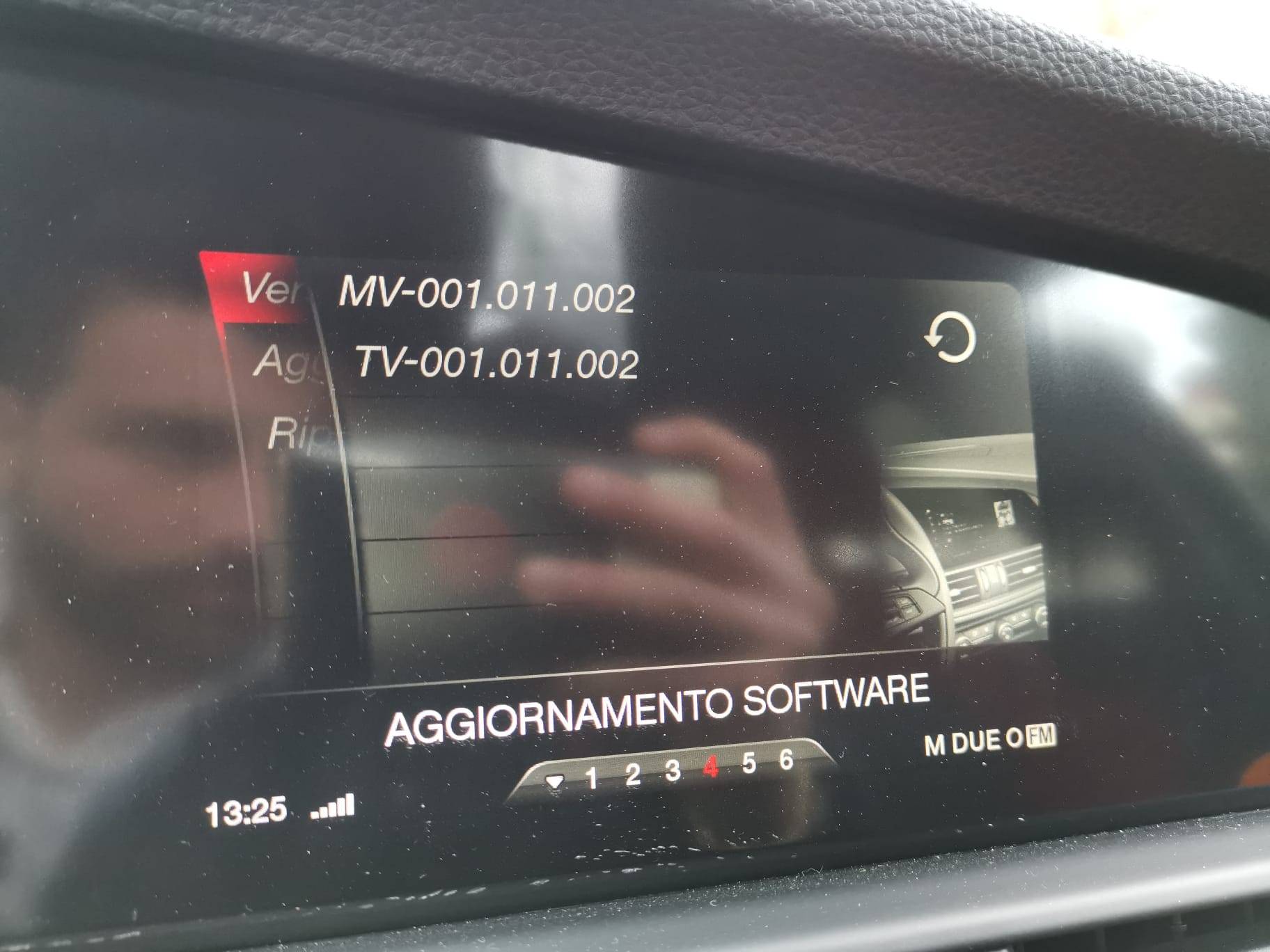

Salve sono nuovo in questo forum e da poco ho acquistato l'auto quindi non saprei come muovermi; volevo aggiornare il firmware dell'infotainment però non saprei quale scaricare qualcuno mi potrabbe aiutare gentilmente? In allegato c'è la mia versione

Buongiorno a tutti, magari la domanda è banale ma non avendo molta confidenza con infotainment di nuova generazione meglio chiedere.
Attualmente il SW installato è la versione 002.009.055. Mi confermate che l'ultimo aggiornamento disponibile sul forum è il seguente?
M86 002_009_055 https://download.witexedi.aftersales.fiat.com/AlfaRomeo/ETM_SW_M86.zip

La versione del tuo infotainment è vecchia, l'ulitma è la 002.010.043
Qui il link
