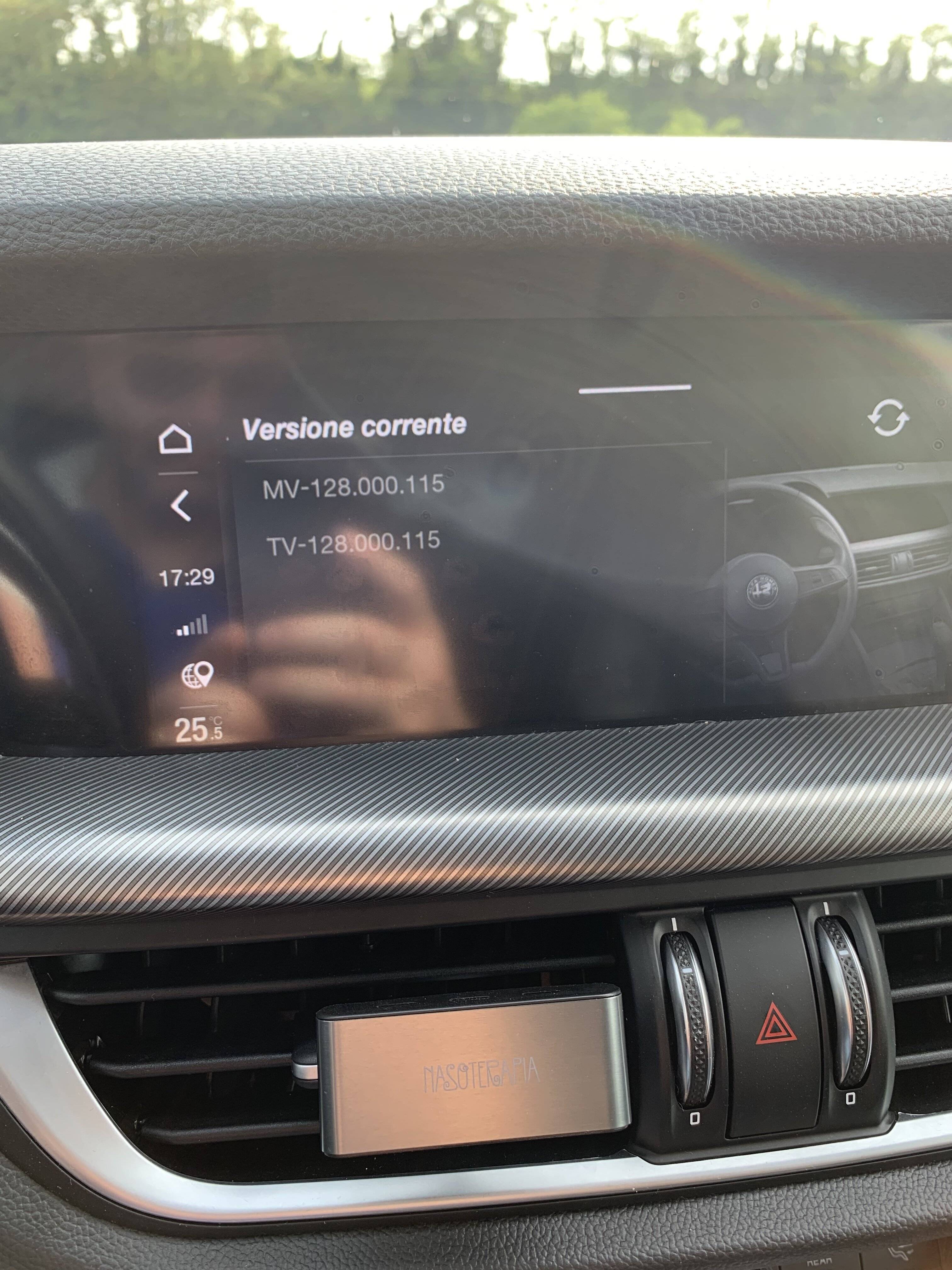

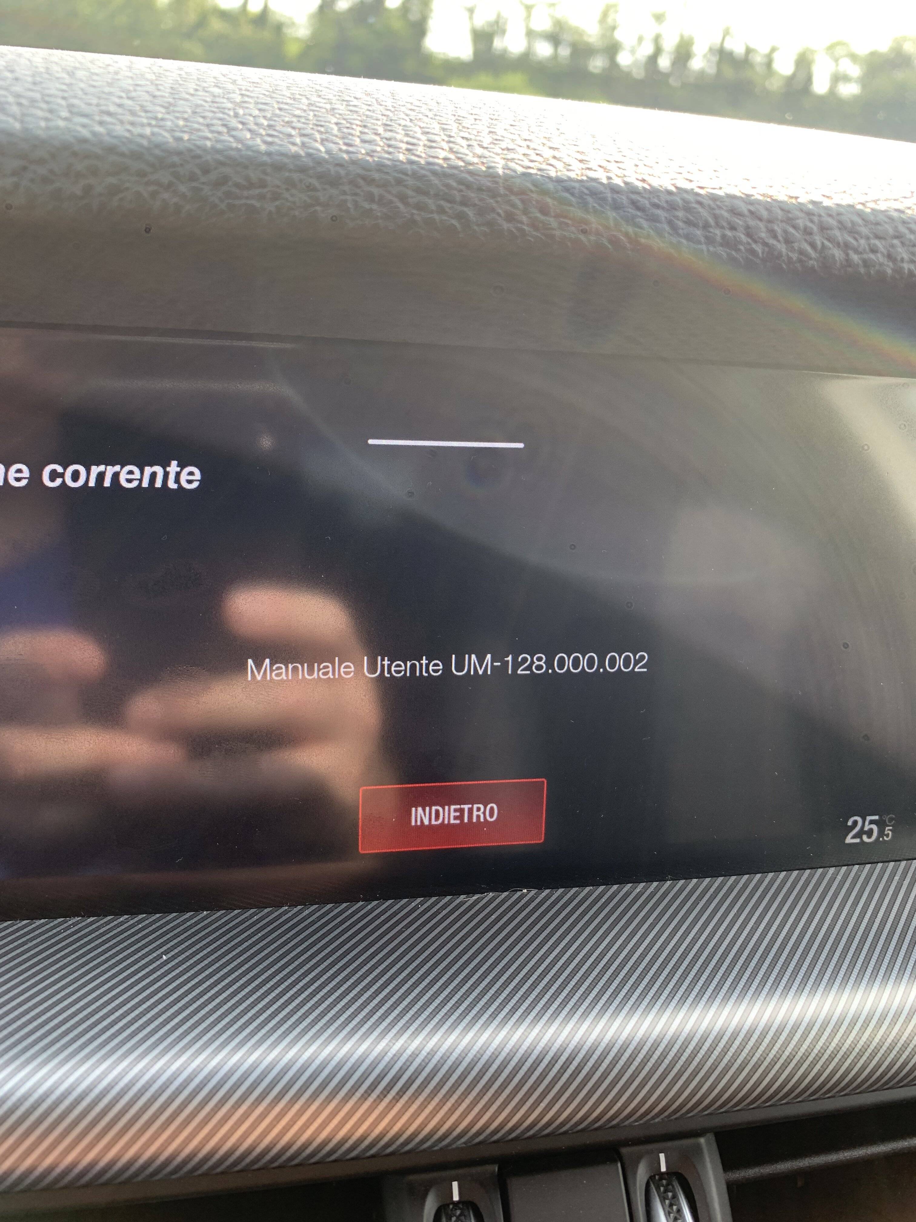

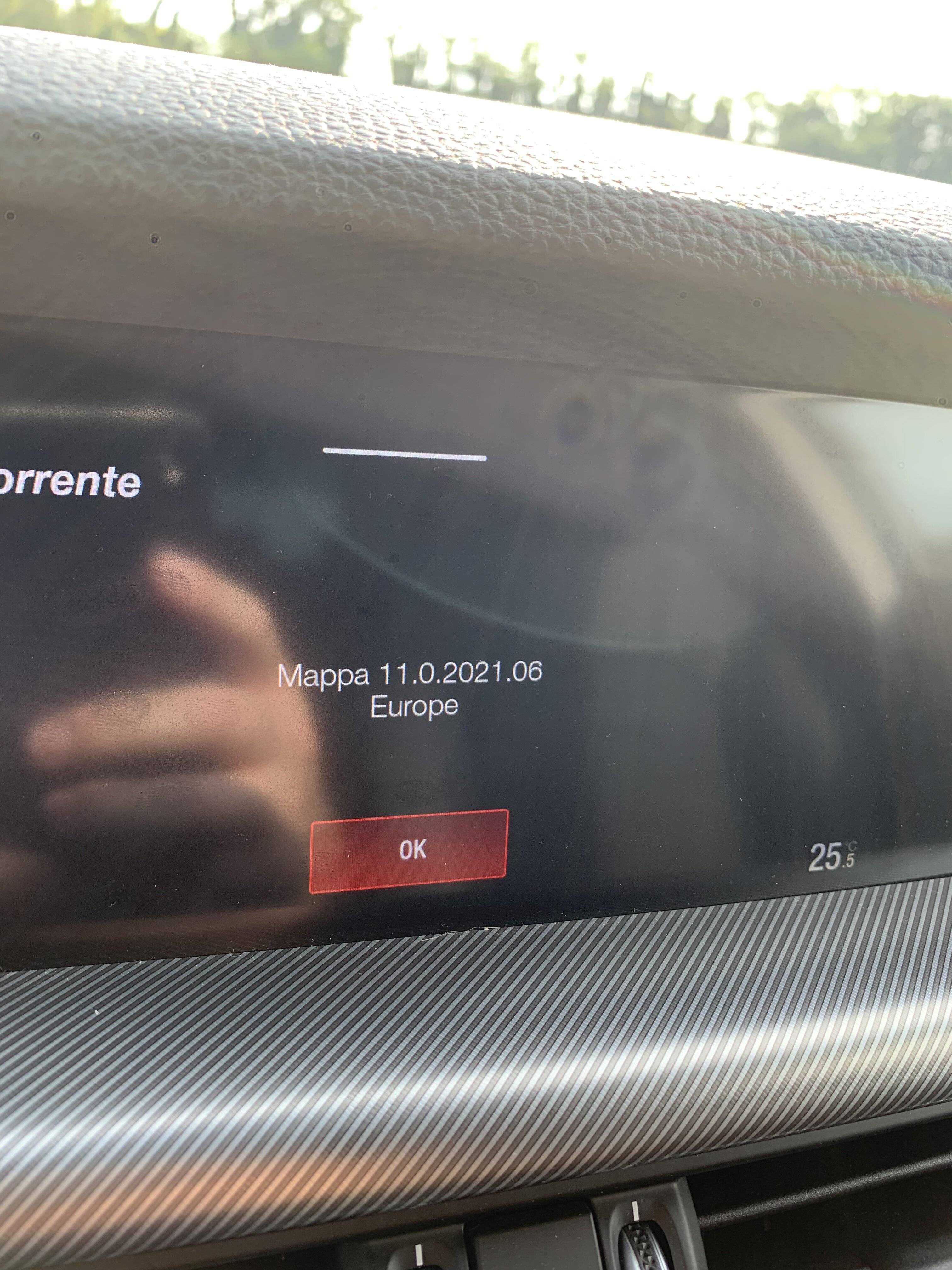

Ciao,
io sono messo come nei miei allegati. La mia è una MY2021.
Ho già scaricato il file da 21GB ( O_O ) MAP50142.bin e appena troverò un pò di tempo le aggiornerò.
Come funziona invece l'aggiornamento del software?
Grazie 1000

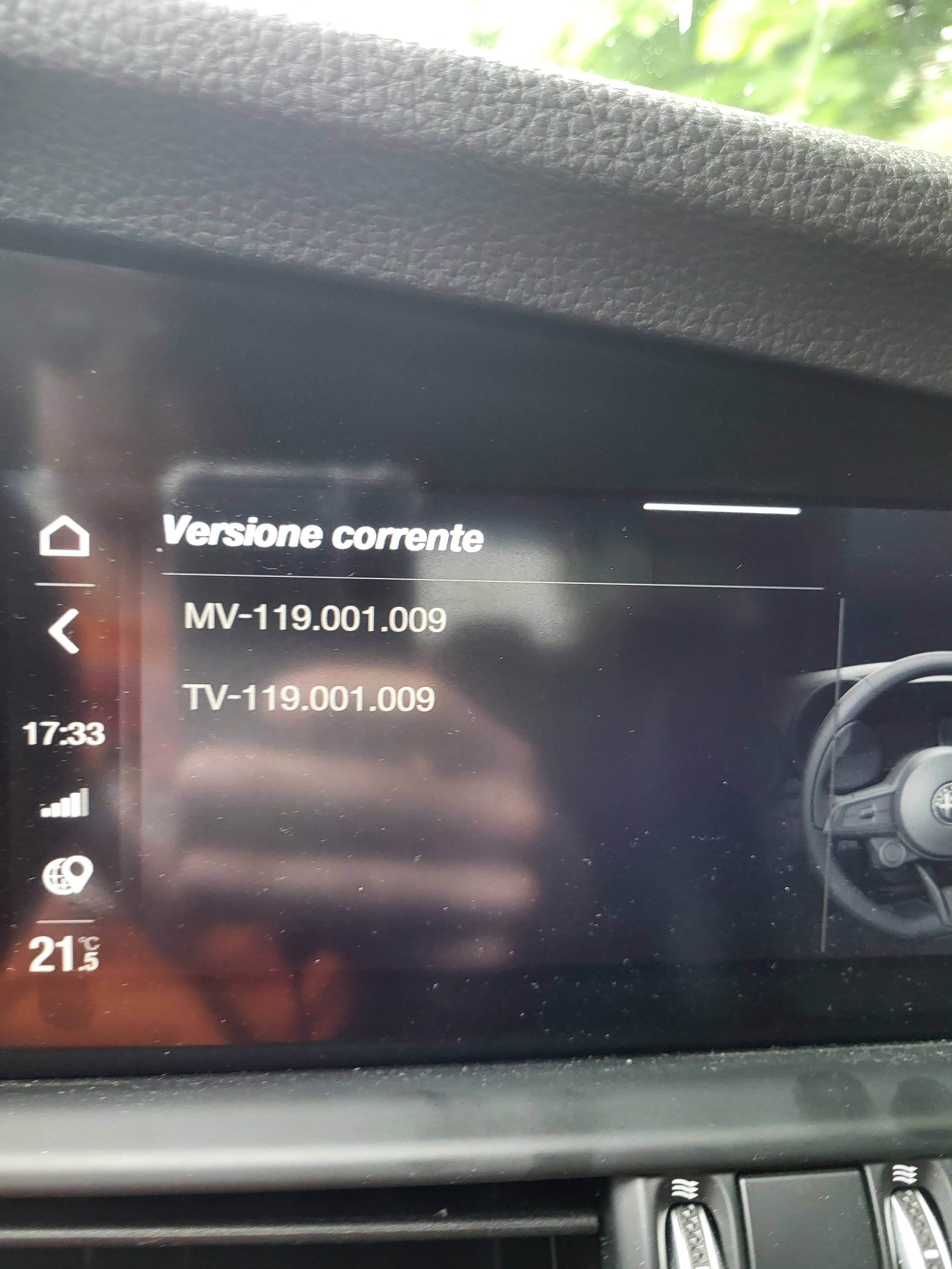

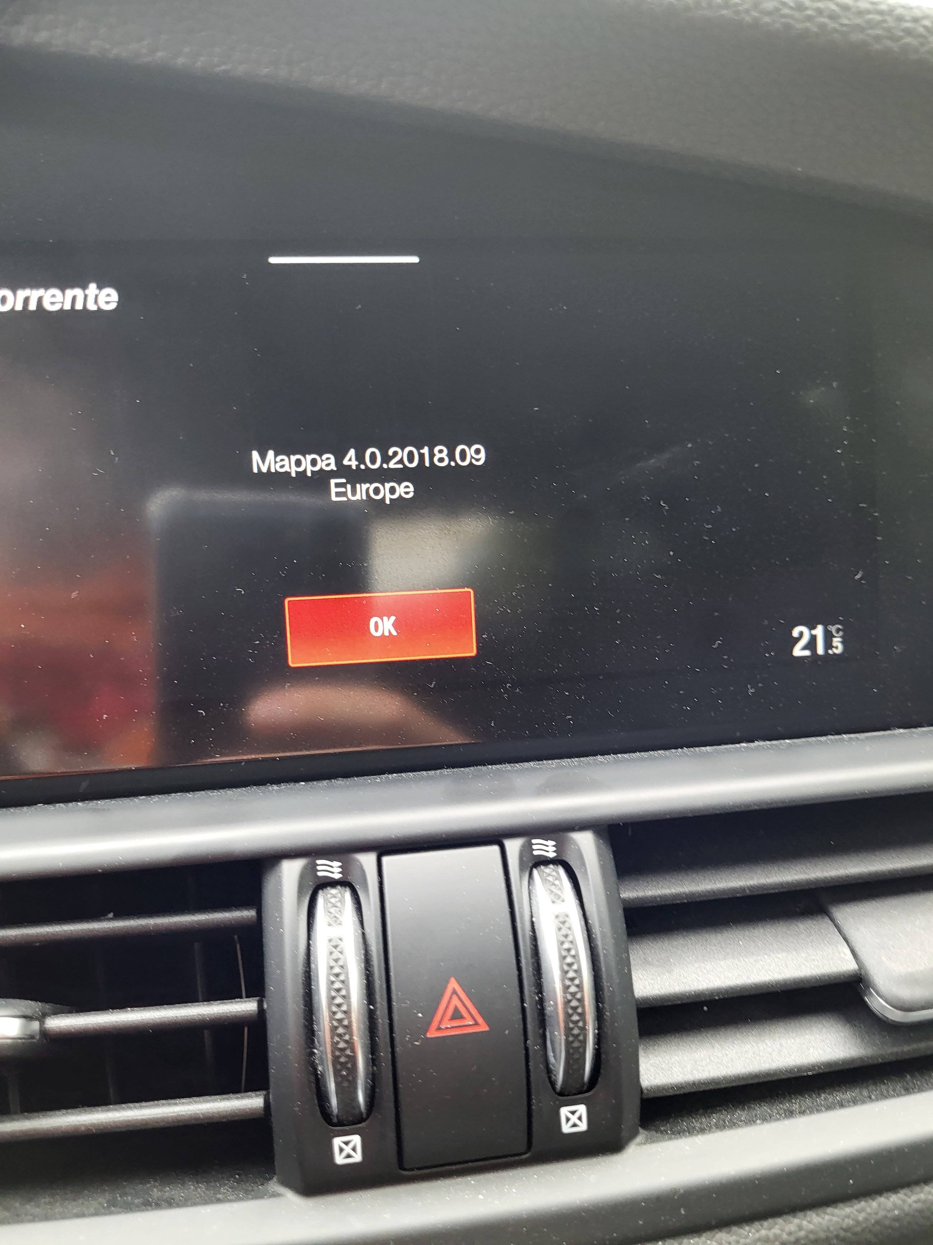

Ciao a tutti, io nella mia Stelvio 2021 ho queste versioni, sapete dirmi se sono aggiornate tutte ? Come si fa ad aggiornarle e dove trovo le nuove versioni da caricare? Grazie
