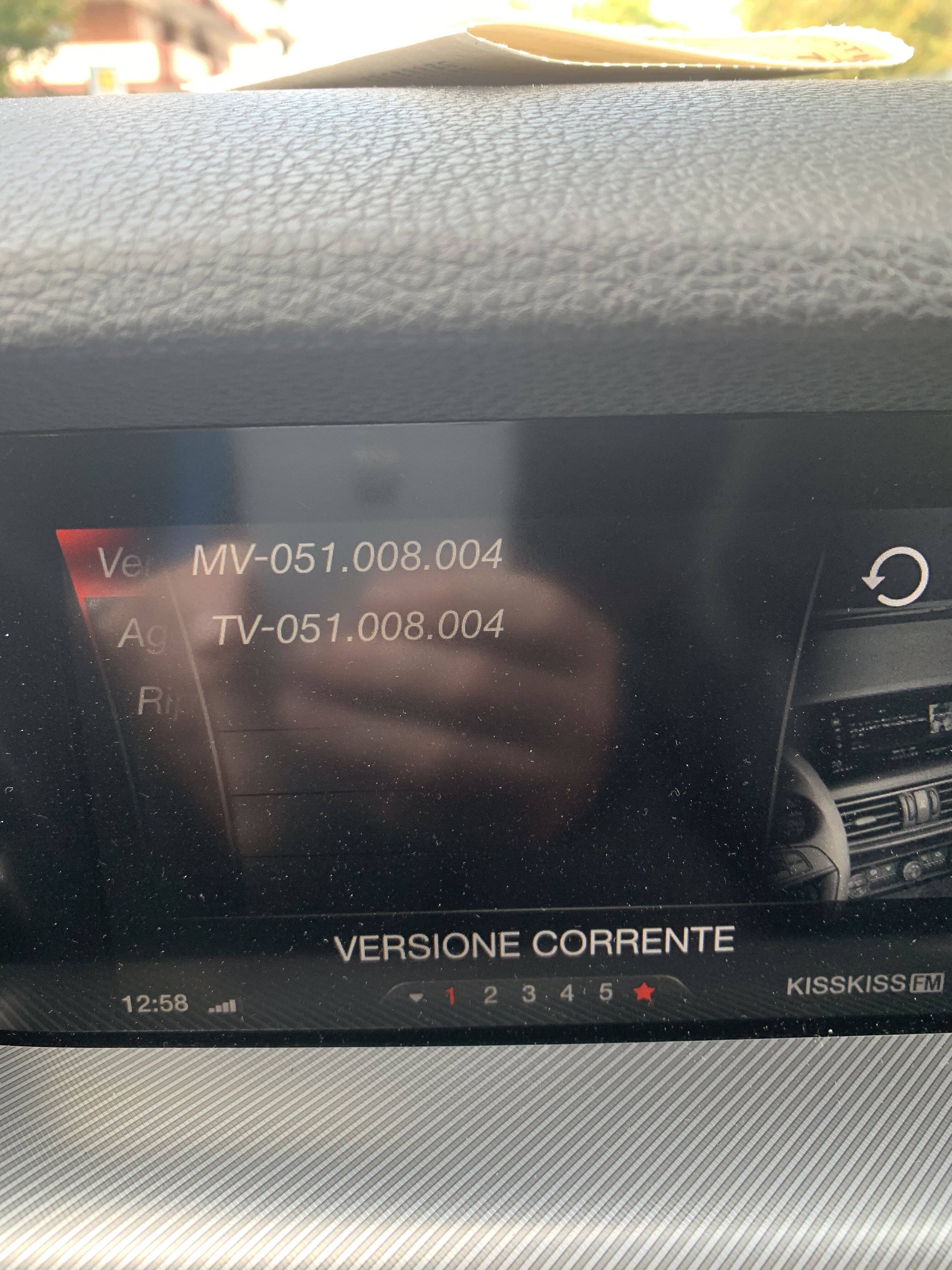

Salve io ho comprato una Stelvio 02/2018
Con il firmware in foto
Quale file fa al caso mio?
Ti ringrazio anticipatamente

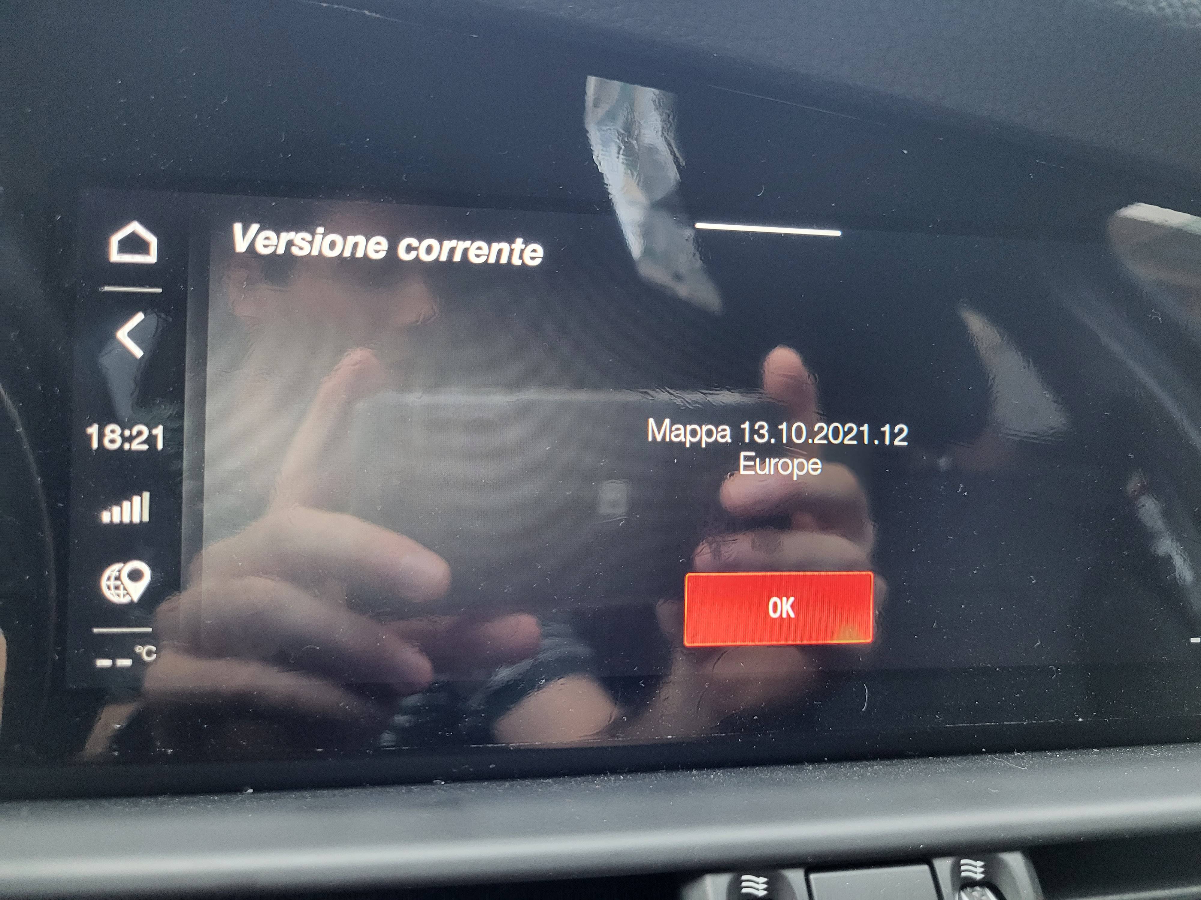

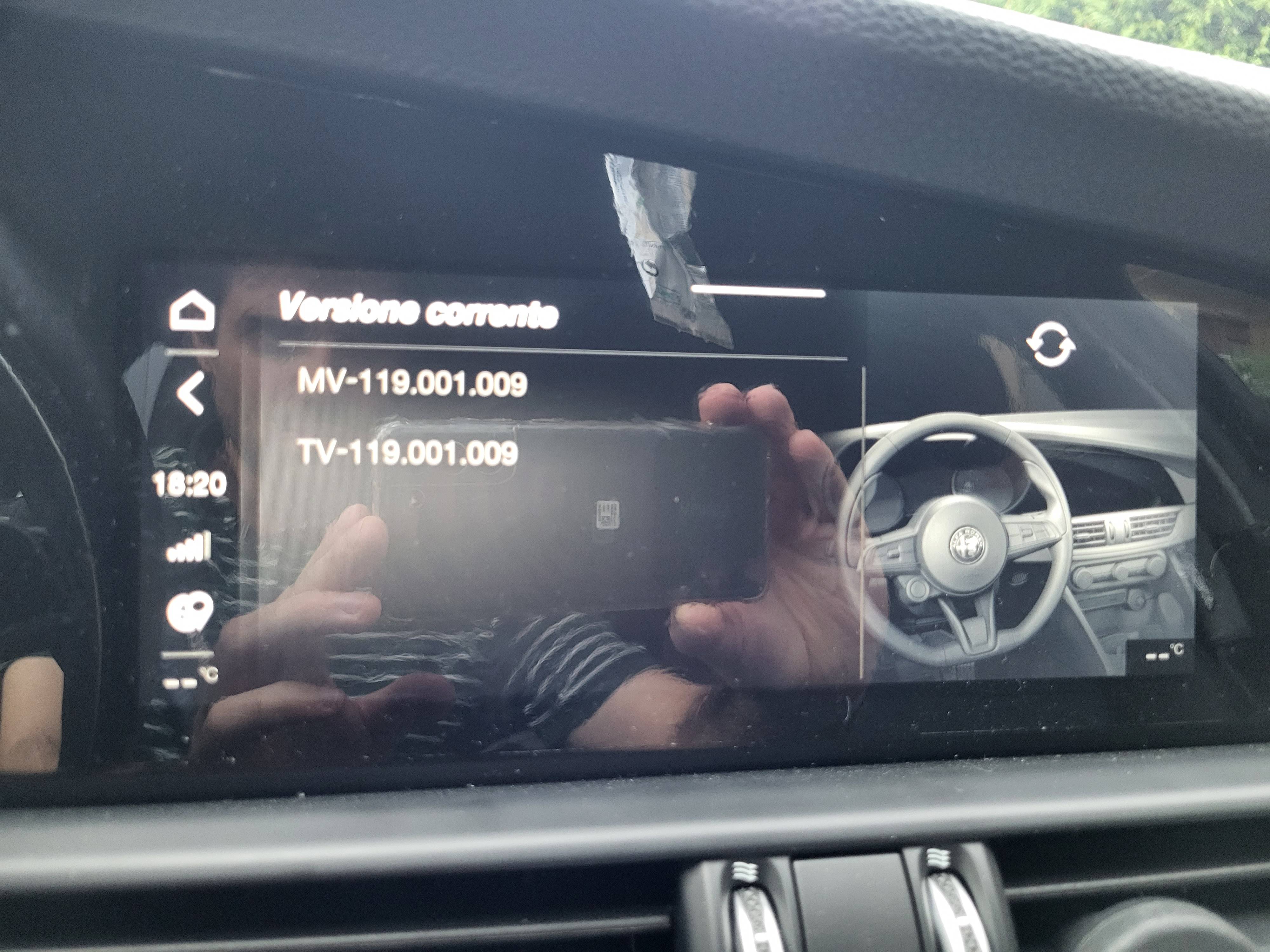

io sono messo come nei miei allegati. La mia è una MY2021.
Ho già scaricato il file da 21GB ( O_O ) MAP50142.bin e appena troverò un pò di tempo le aggiornerò.
Come funziona invece l'aggiornamento del software?
Grazie 1000

ieri ho portato l auto in officina autorizzata AR (stavolta un altra visto la precedente brutta esperienza con un altro partner) per un azione di richiamo per aggiornamento software autoradio. Con l occasione ho chiesto se potevano anche aggiornarmi anche le mappe, avevo già fatto la chiavetta con il file di licenza e mappe scaricati dal sito mopar e me lo hanno fatto gratuitamente (gentilissimi).
Ho però notato rispetto al mio post precedente che il software apparentemente è rimasto alla stessa versione...avete delle idee?
Grazie

Ciao,
Grazie
Evidentemente non hanno aggiornato il software ma solo mappe e un qualche software relativo all' autoradio
