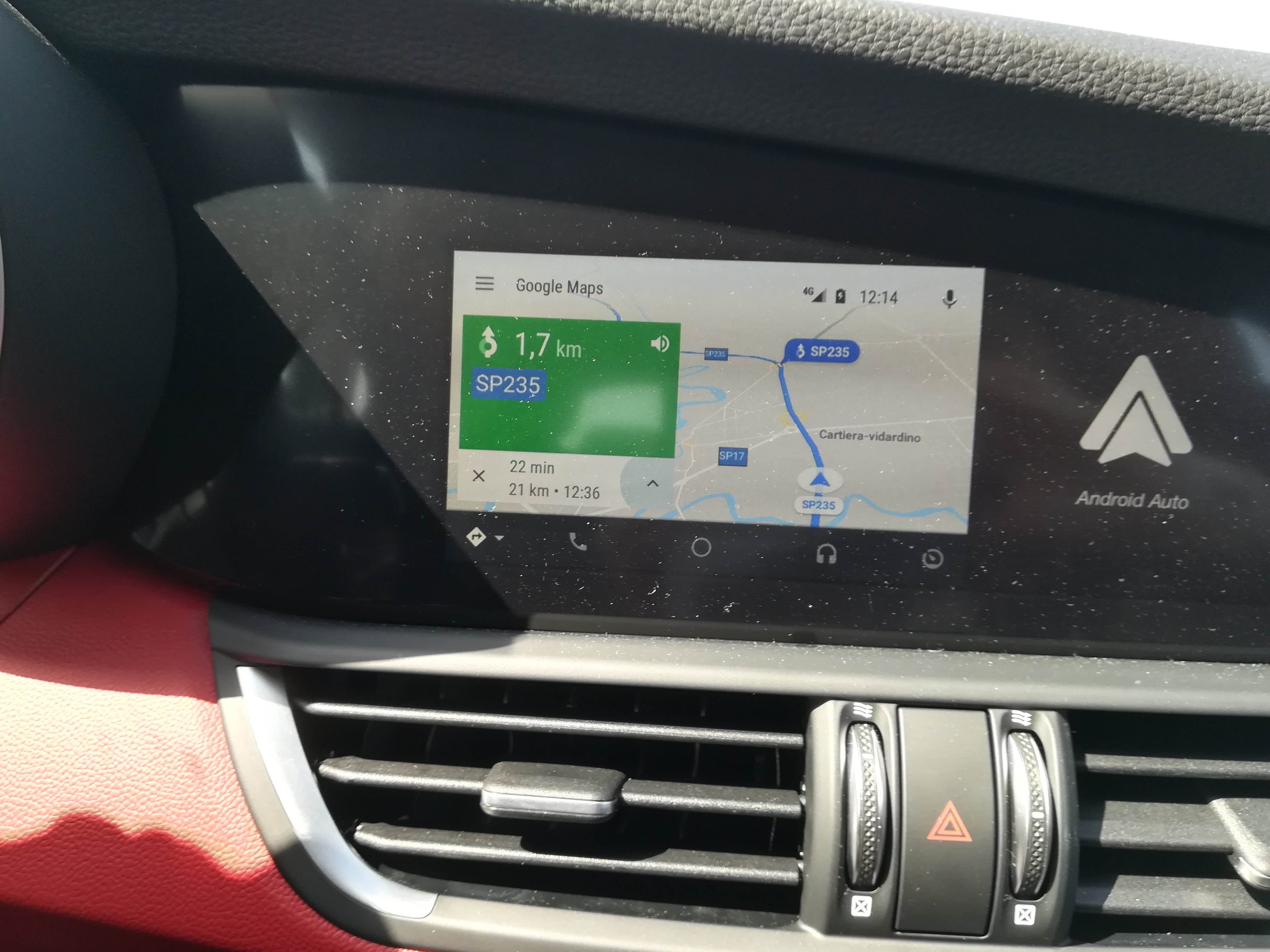

Ciao, se vai un pochino indietro io ho messo il link di un sito americano che io ho seguito per aggiornare il mio che è MY21. Direi che il tuo è aggiornabile alla versione 90 che rispetto alla tua risolve alcuni bug ma di certo non introduce android auto. Conosco un ragazzo del forum che lo ha fatto fare ad ENG custom e funziona unica cosa il display è sempre separato così, per un limite hardware(allegato). Non so se a dx nel riquadro ci va la musica... Credo di sì... Ma le altre app come maps non vanno MAI full screen.
Ovviamente se vuoi aggiornare segui passo a passo le istruzioni, mi raccomando e lo fai a tuo rischio e pericolo. Io l ho fatto, in officina mi hanno detto che loro lo fanno solo se casa madre li obbliga a farlo per un problema..
