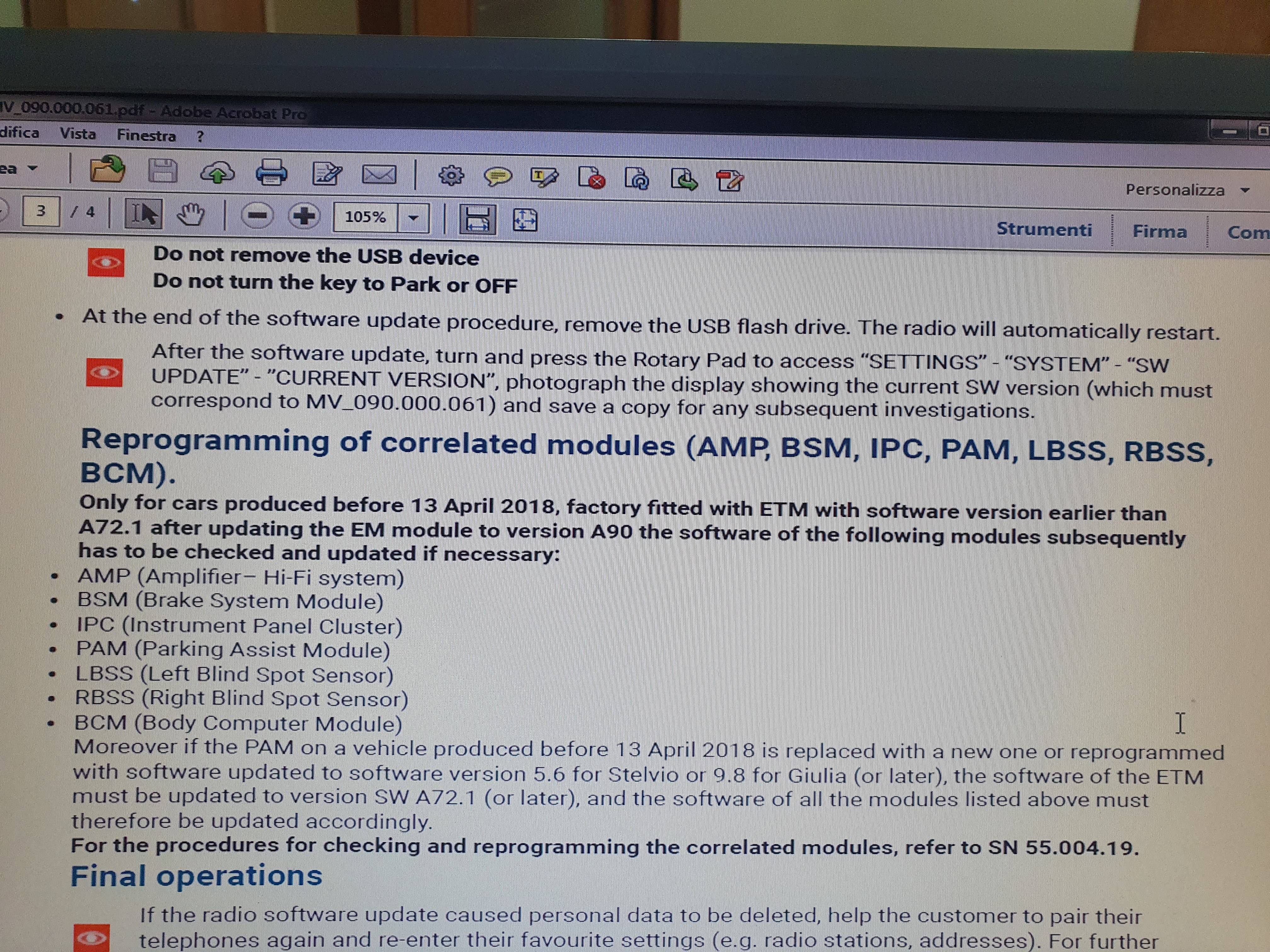

Grazie mille della risposta... ho letto e sinceramente mi è chiaro come aggiornare ma mi sono venuti alcuni dubbi leggendo la guida su eventuali riprogrammazione dei moduli AMP BSM IPC PAM LBSS RBSS BCM. Parlano di auto prodotte prima del 2018 e con software 72... la mia è stata prodotta ad aprile 2017 ma ha software 81 quindi nonostante sia più vecchia ha un software più aggiornato in questi casi che si fa?
    2.2 MB · Visualizzazioni: 166
Ti direi che secondo me se hai la versione 81 qualcuno ha aggiornato quei moduli altrimenti non andava. Ma io posterei anche lì per avere pareri di più persone nel mondo...
