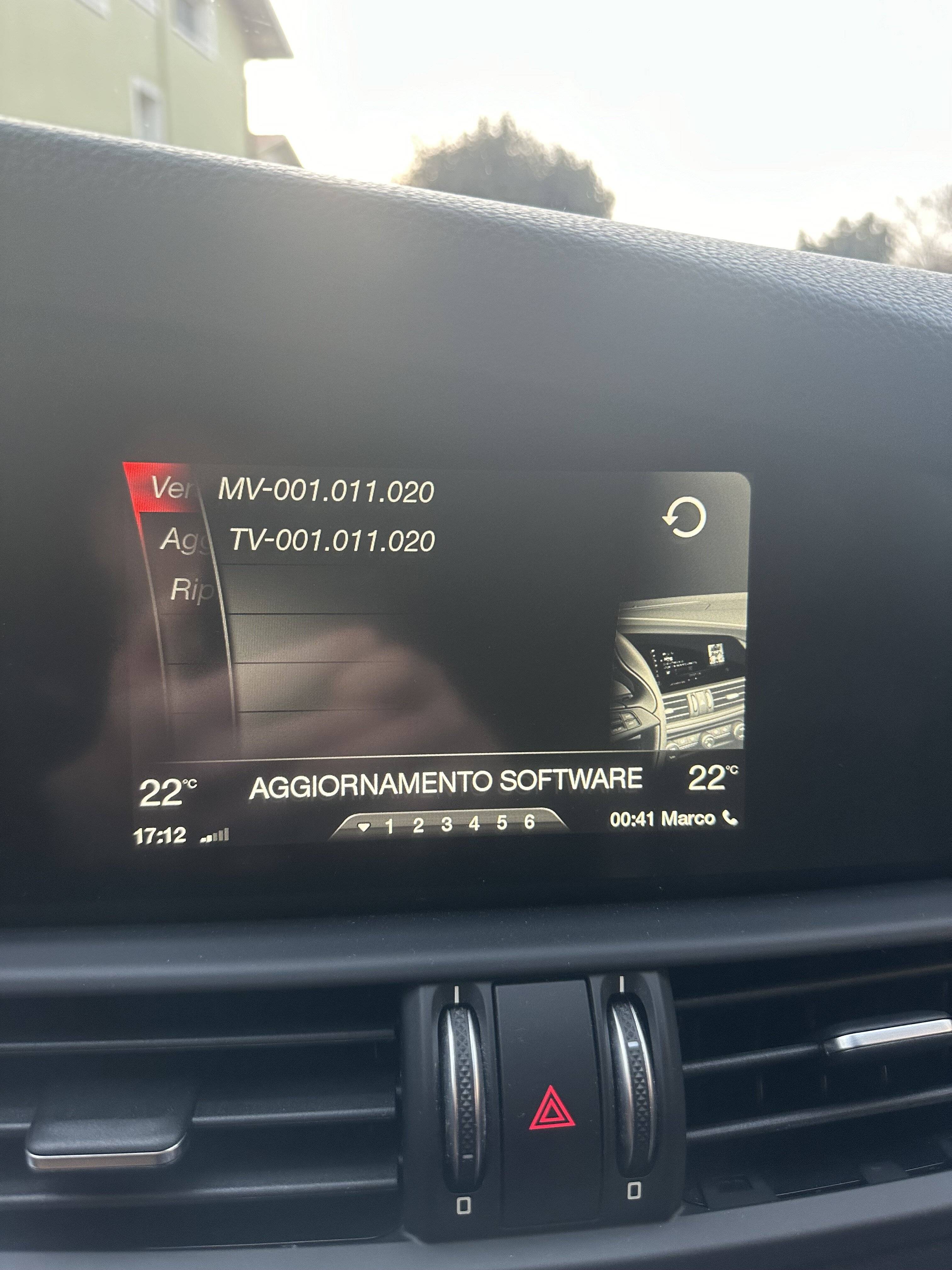

Buonasera a tutti🙋‍♂️ sto avendo problemi con il sistema audio HK da ieri sera ha smesso di funzionare.. ho notato di avere la versione base dell’infotainment che pare dia problemi appunto con il sistema audio, la mia non ha navigatore. Qualcuno saprebbe dove poter trovare una versione più aggiornata ?
Dai un occhio al post #1498 di questo thread
Reazioni: AlbyAv
E che la mia non ha sistema di navigazione, o si aggiunge automaticamente con l’aggiornamento?

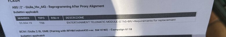

Oggi son andato in officina a verificare gli aggiornamenti che potrebbe fare ma devo aspettare quasi 2 settimane 🤦‍♂️ vorrei provare giusto per vedere se riparte l’audio nel frattempo
    133.4 KB · Visualizzazioni: 135
No, con l'aggiornamento non si aggiunge. Occhio che tu hai la prima versione di hardware, mentre la foto che hai pubblicato riguarda la seconda versione. Nei primi post di questo thread e nel link a quello inglese che ti ho indicato è spiegato tutto

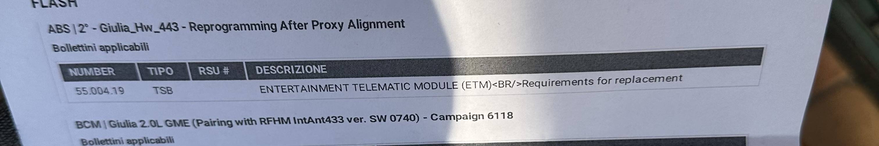

questa penso sia la versione che mi metterebbero in alfa giusto?
    133.4 KB · Visualizzazioni: 108
Dai domani pomeriggio provo🤞🤞🤞
No. Quella è una vecchia versione per l'hardware di seconda generazione. Tu hai l'hardware prima versione

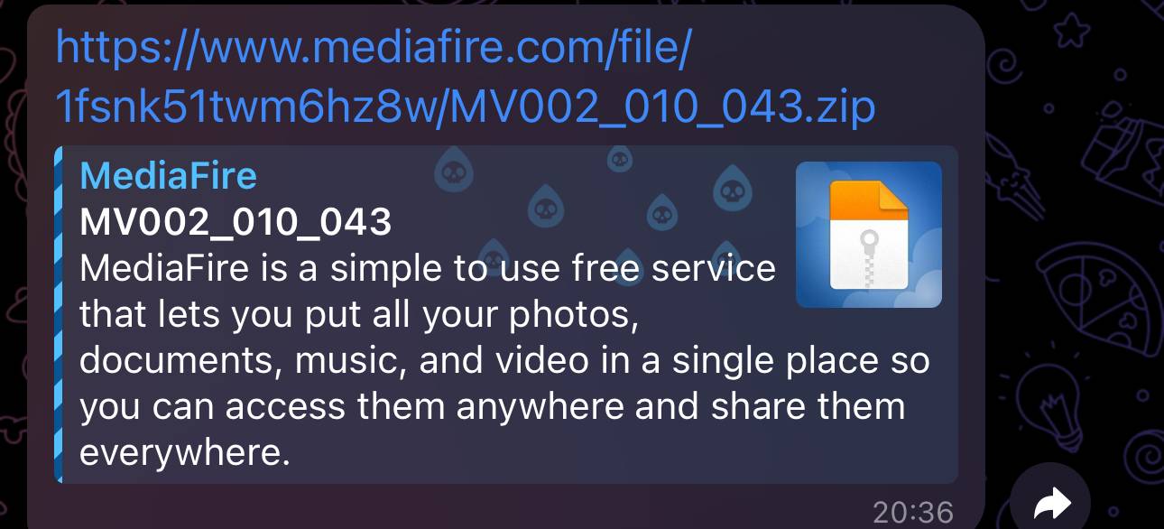

Quindi quella corretta che devo installare è questa?
