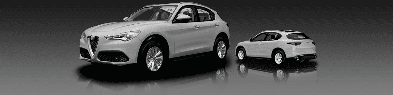

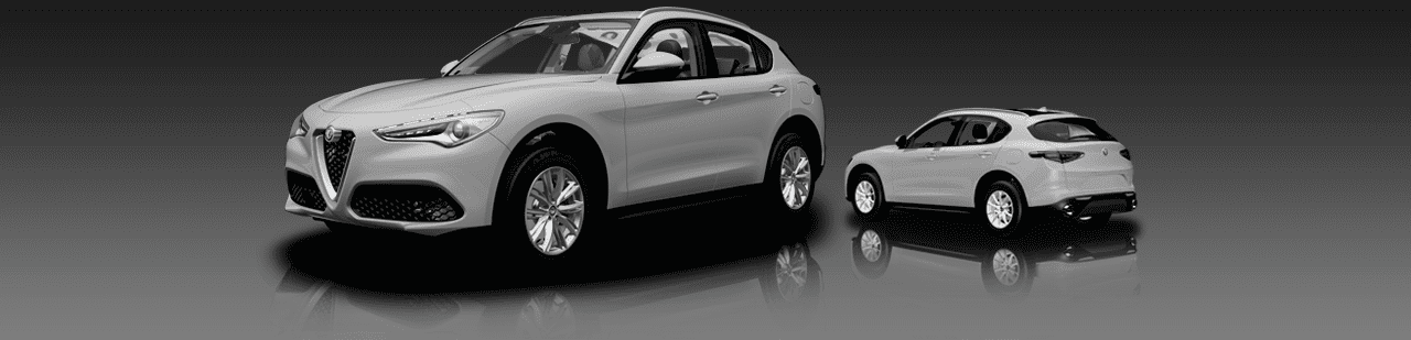

Ragazzi ho decompresso tutti i file compressi nel manuale utente e son quasi certo che modificando l'immagine che allego e lasciandola con lo stesso identico nome e lo stesso identico formato e dimensione si potrà vedere modificata anche sul connect. Sbattendosi un pò e sostituendo queste due viste dell'auto con le foto della propria auto (nella stessa identica posizione) si visualizzeranno anche i "tasti" 1,2,3,4 ecc nel punto esatto sulla vettura. Se qualcuno ha voglia di cimentarsi nella cosa e condividerla è un grande!
Anche senza sostituire le foto si potrebbero modificare, magari mettendo una scritta, un logo o qualcosa di simile...siate creativi!
Visualizza allegato 179697
le immagini si trovano nella cartella chiamata "img" nella sottocartella del modello dell'auto (perché il manuale all'interno comprende sia Giulia che Stelvio)
