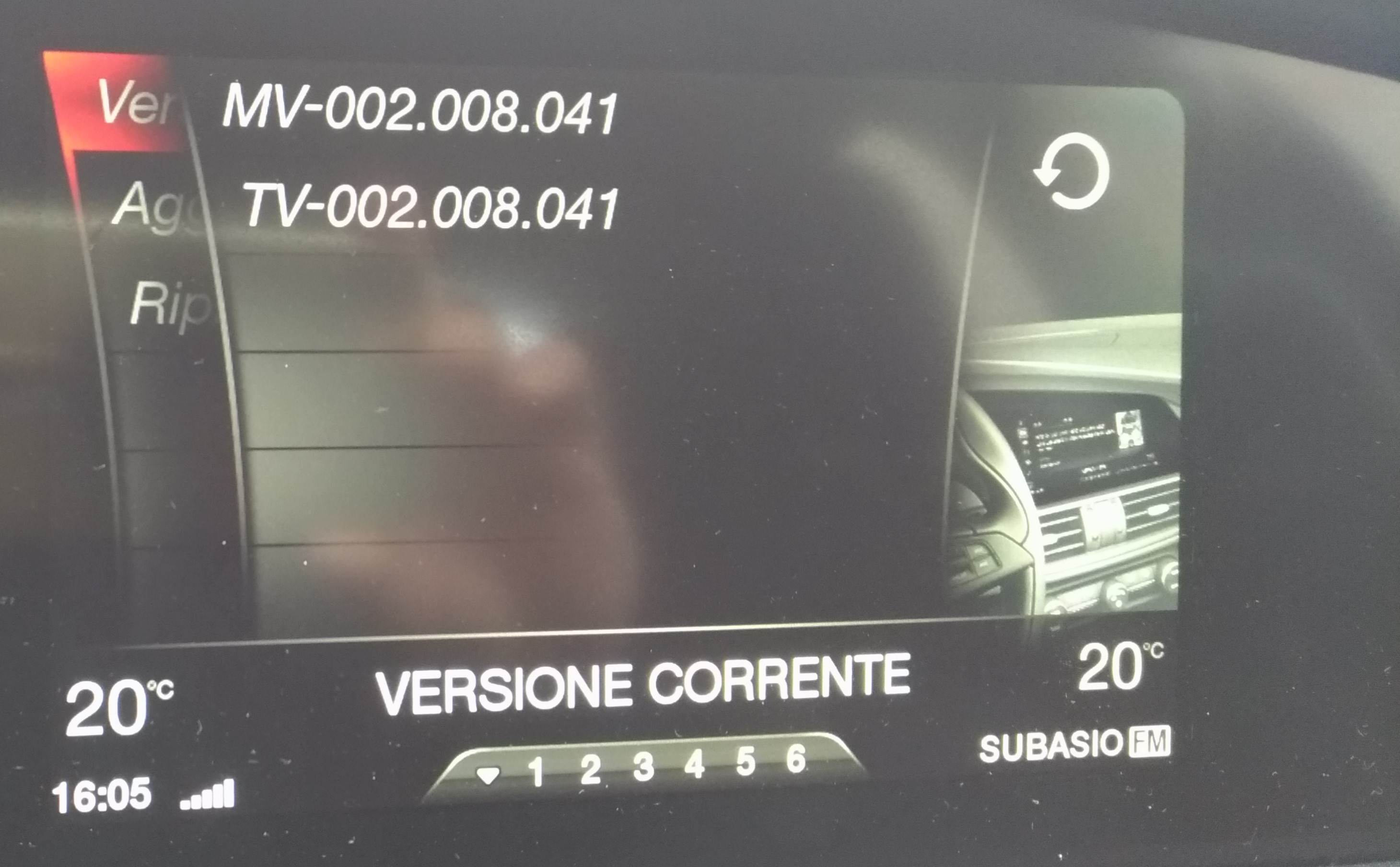

Ciao Ragazzi,
non vorrei commettere errori irrimediabili:
Possiedo una Giulia del 2016 allestimento business 150 CV AT8
la Versione del software è la seguente:
MV-002.008.041
TV-002.008.041
(Vedi foto)
Quale aggiornamento di software posso installare come più recente e compatibile?
Grazie mille
