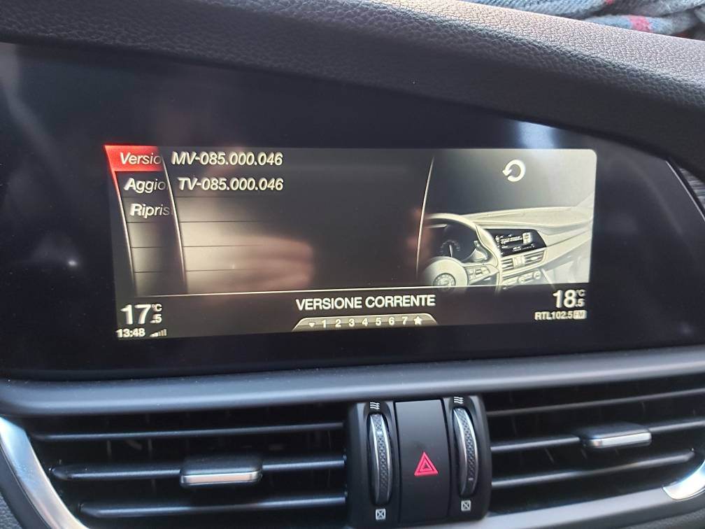

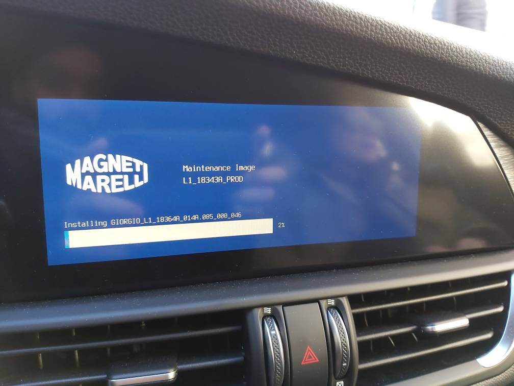

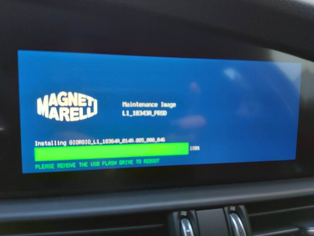

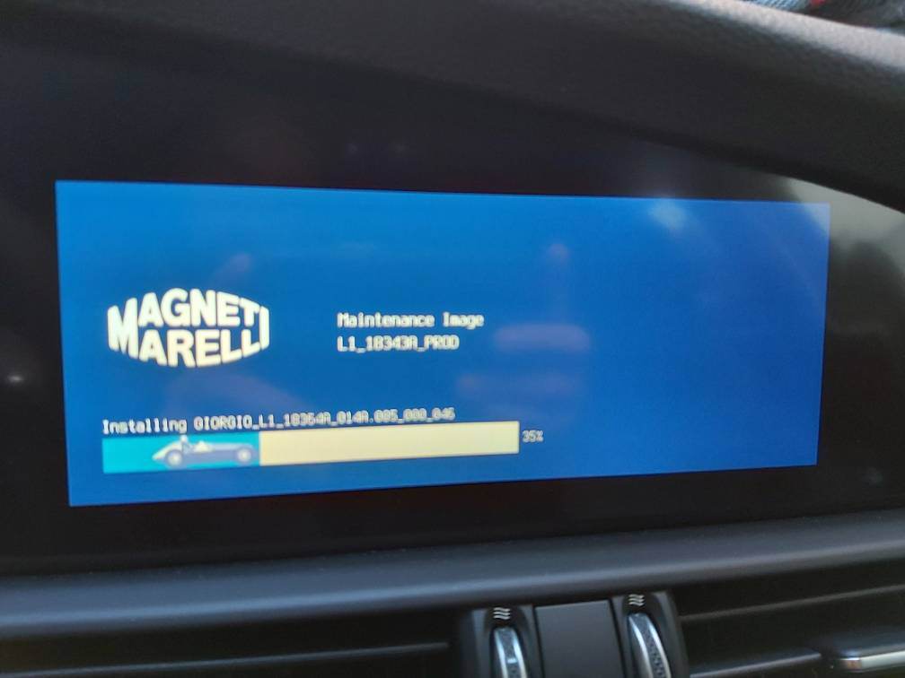

Grazie per le info dettagliate anche io ho aggiornato dalla 072 a 085 confermo 10 min e fatto tutto uno attimo di panico al 2% di aggiornamento si è spento e riacceso lo schermo ma poi ha proseguito fino alla fine.

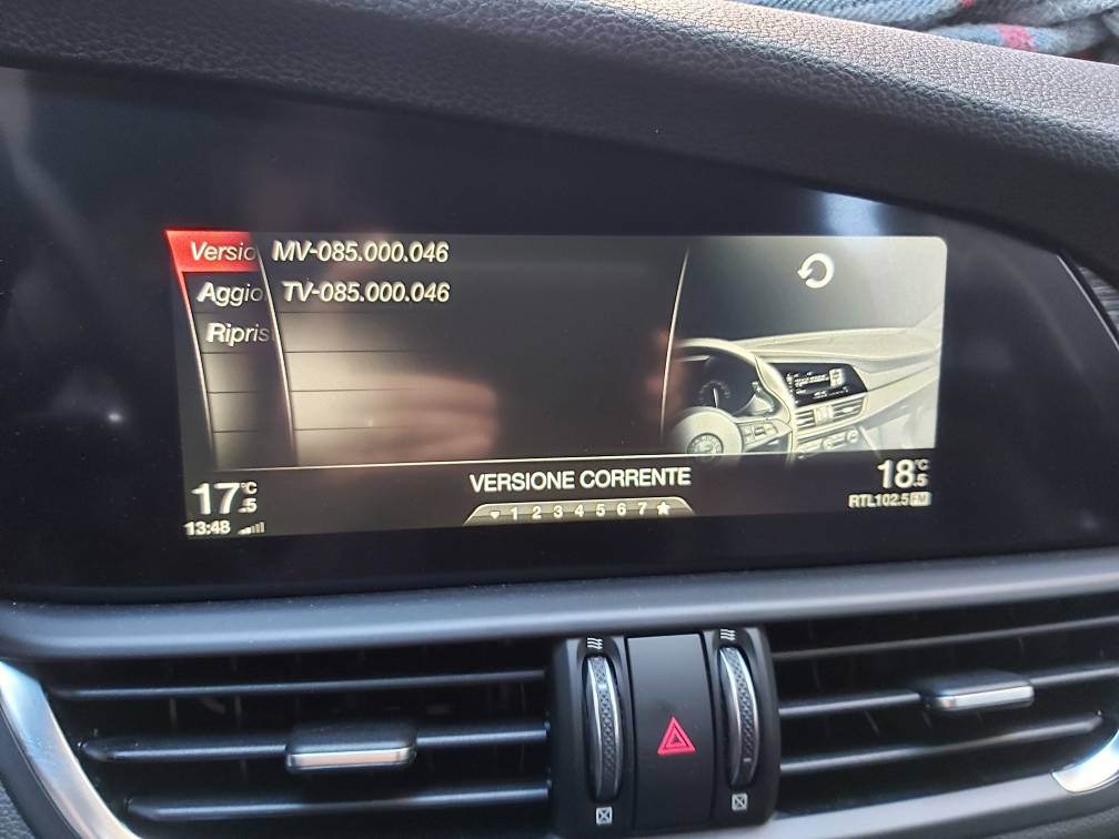

Aggiornamento riuscito. Nessun errore riscontrato (per ora). Ci avrò messo 10 minuti in tutto.Visualizza allegato 198415Visualizza allegato 198416Visualizza allegato 198417Visualizza allegato 198418
P.s.
Seppur nella guida si parli di potenziali perdite di configurazione del telefono e di altre impostazioni, nel mio caso, non è avvenuto.

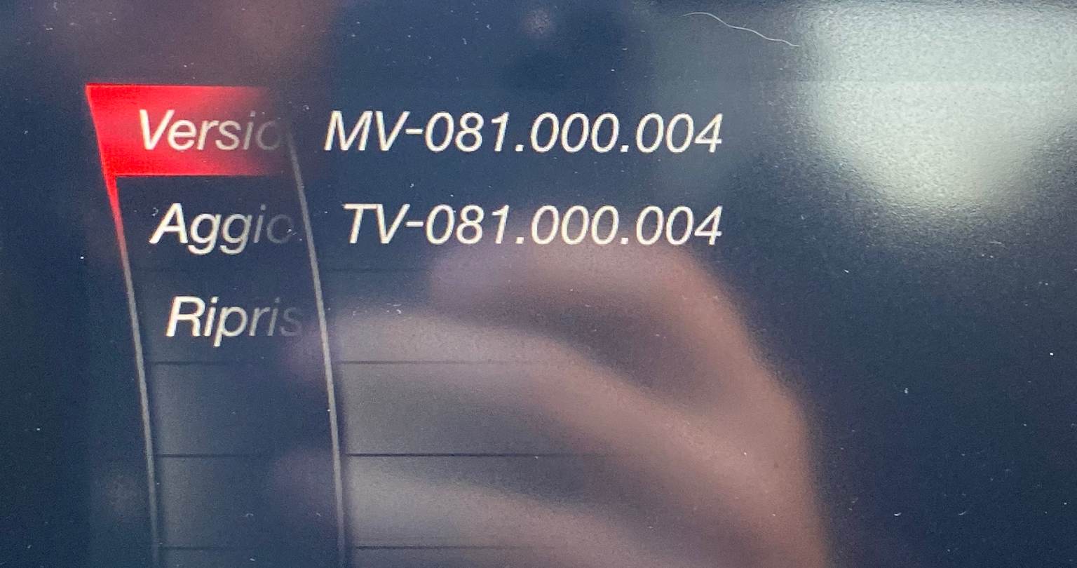

Qualche buona anima potrebbe aiutarmi?
Io ho questa versione, è aggiornabile?
Grazie mille
Era compatibile!
Aggiornato senza nessun problema in 10/15 minuti.
Chiavetta formattata con Windows in NTFS, ho copiato i tre files che c’erano nello zip direttamente nella chiavetta senza creare cartelle..
Semplicissimo!
Son proprio contento, nessuna miglioria rilevante notata per ora ma son contento di aver aggiornato!

P.s. bellissima la macchinina del caricamento [emoji106][emoji106][emoji106]

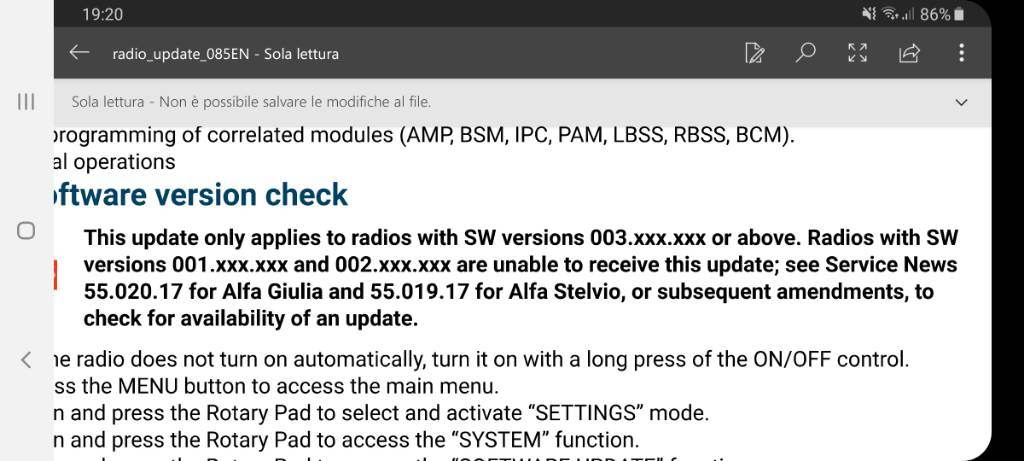

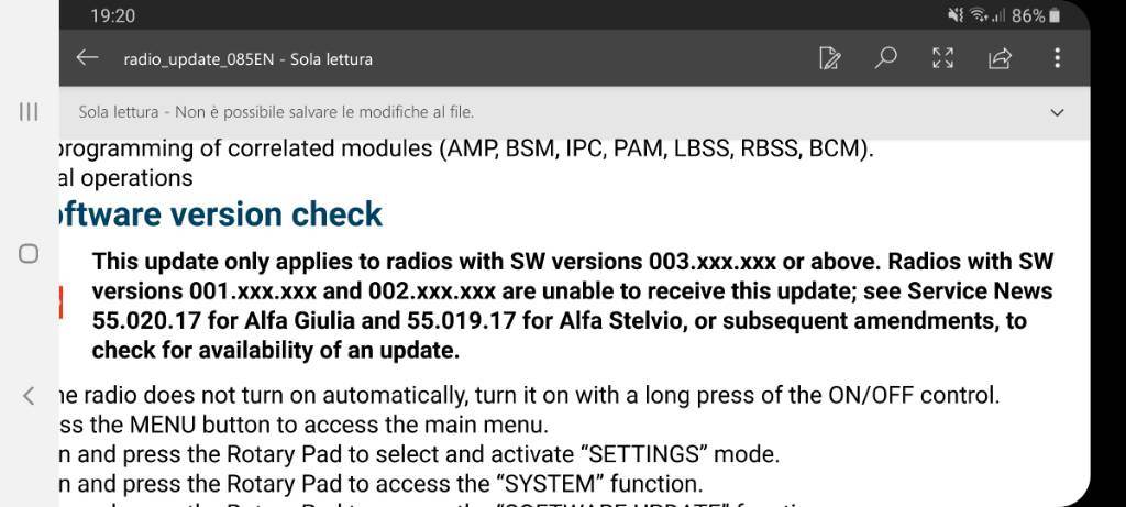

Mi rispondo da solo dopo aver studiato.
La versione 072.xxx.xxx è precedente rispetto alla 085.xxx.xxx però rispetto a quelle ancor precedenti ha la fortuna di avere già le centraline allineate. La prima versione software ad avere le centraline allineate è proprio la 072.
Per chi mastica un po' di inglese a questo link è spiegato tutto molto bene.
Il file a cui si riferisce il link menzionato è l'A85.zip.
Non ho ancora testato personalmente l'aggiornamento, ma lo farò a breve.
