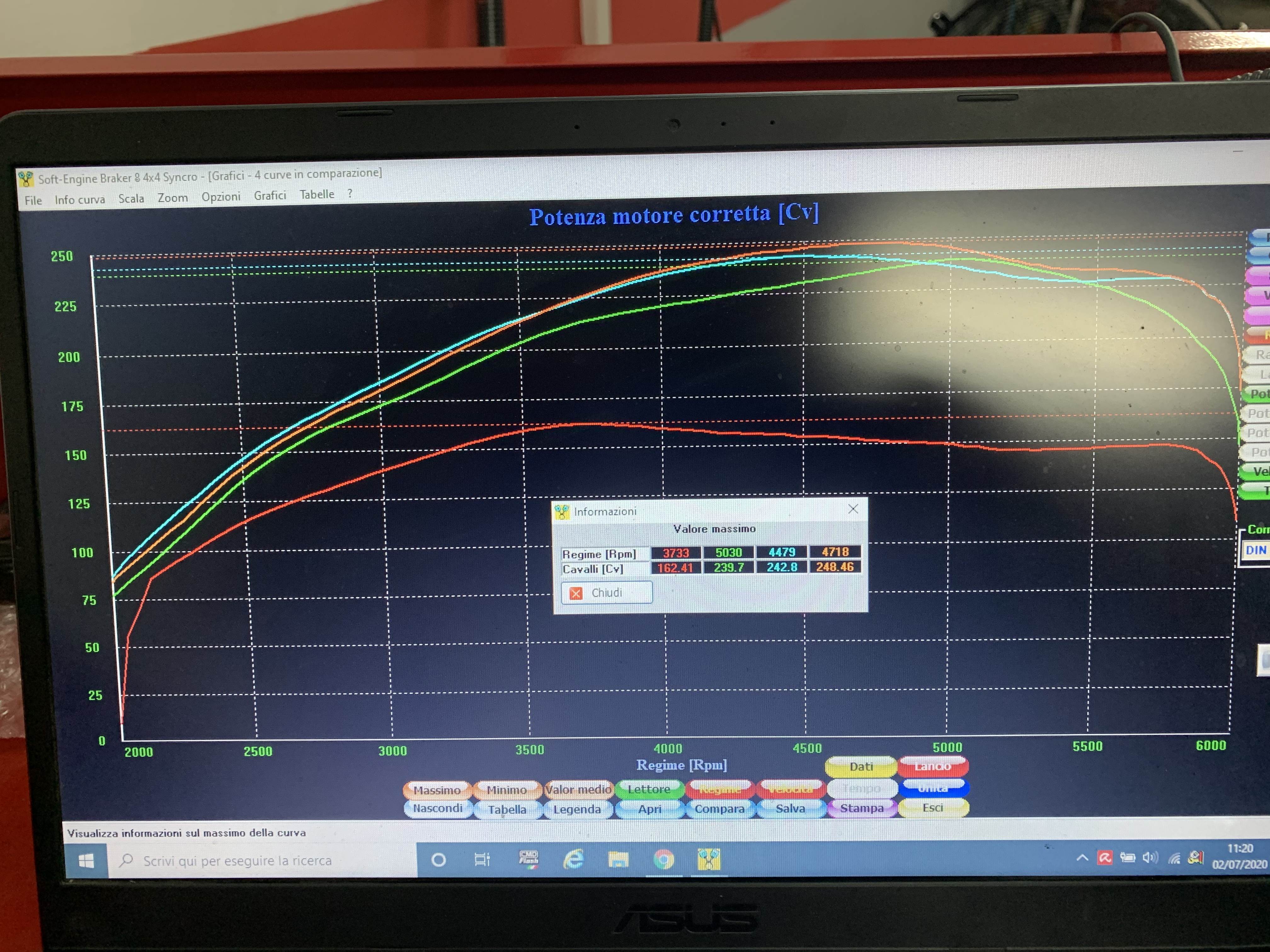

Abbiamo fatto la diagnosi e non c’è nessun errore in centralina, i parametri di funzionamento effettuato in marcia sono tutti nella norma. La macchina ora rispetto a prima va un cannone niente da dire però non capisco perché la coppia ci sta tutta dichiarata 330nm e rullata 328nm mentre con i cavalli propio sotto sto dal dichiarato

Il problema benzina dovrebbe esserci sia prima che dopo.
Comunque da originale oltre i 3500 giri, e si vede dalla curva di potenza, c'è proprio qualcosa che non va, oltre i 3500 giri addirittura cala di potenza. Eroghi la coppia massima dichiarata perché il problema è oltre i 3500 giri/min.
Le curve non sono male ma se pensi che un 200cv mappato fa tranquillamente 305-310cv ti mancano comunque all'appello 40-50cv,
Ehh lo sooo e propio questo che non sto capendo purtroppo!! Ma può essere che la rullata va fatta in 6 marcia?! Perché ho visto un video di carburatori Bergamo che stavano rullando una Giulia quadrifoglio e dicevano propio che va rullata in 6 marcia perché in altre marce non eroga tutti i cavalli
Parlo da ignorante, però mi verrebbe da dire di sì...perchè ne hanno parlato se non sbaglio anche più volte, che sulle Giulia/Stelvio la rullata va fatta in 6

Buongiorno a tutti!! Questa settimana sono stato all Officina Torelli a Massafra, ho fatto rimappare la centralina alla mia Giulia 2.0 200cv anno 2017 km:35000, purtroppo con grande stupore originale la macchina rullata erogava solo 162cv e 328nm di coppia!!! Dopo la mappa siamo arrivati a 252cv e 435nm di coppia. Vorrei capire come mai 40cv in meno di potenza!?!? Potrebbe incidere il caldo?ci stavano all incirca 30 gradi quando abbiamo fatto i lanci sul banco

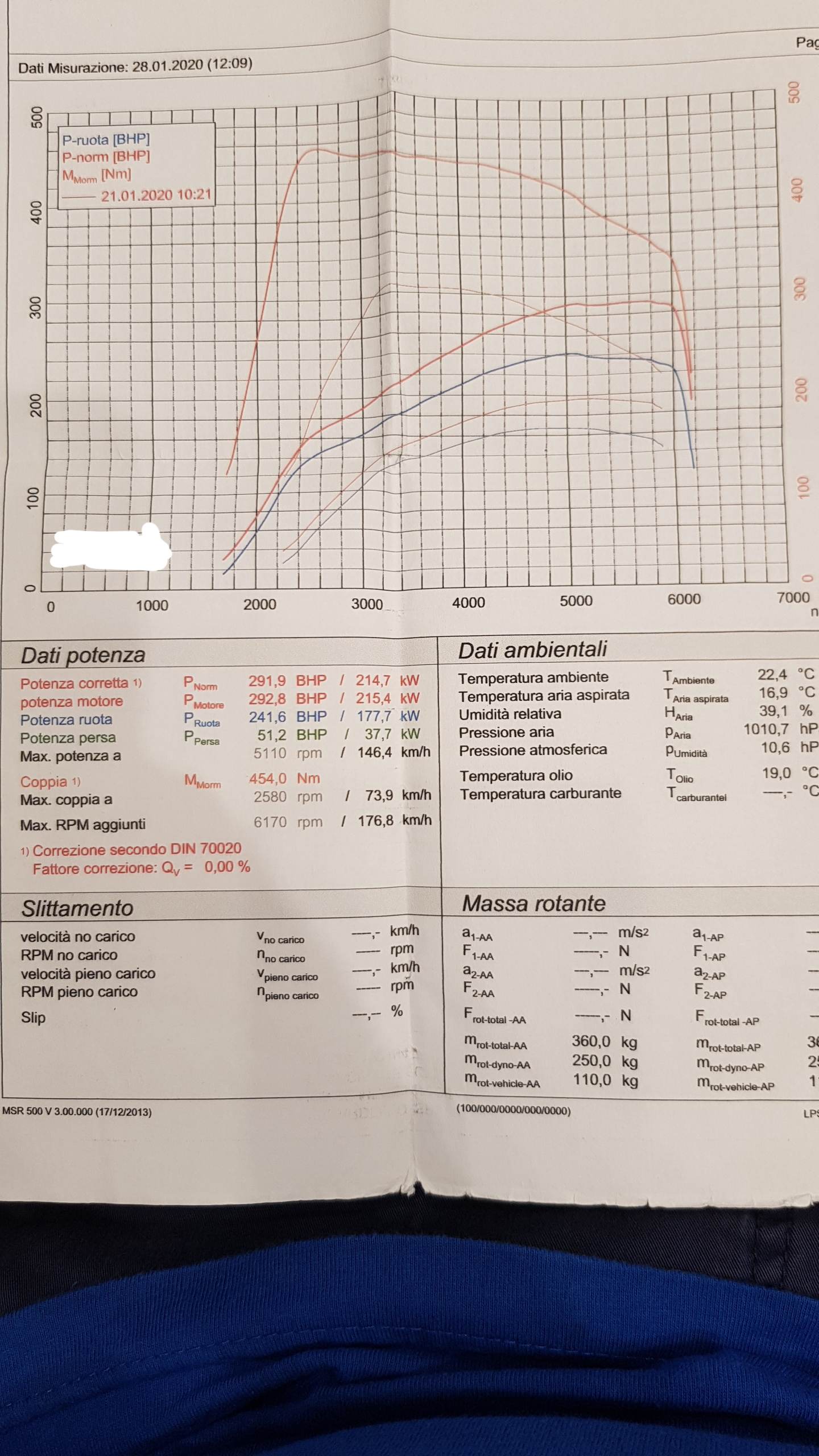

Ciao io ho mappato la mia my 19 con filtro OPF da originale circa 198cv e 310nm di coppia, mappata 296cv e 454nm con benzina 95 ottani.
Fra 4 e 5 marcia cambia di un paio di cv.
Ti allego la foto.

Cosa dovrei controllare secondo voi a livello di motore!?!? Questo calo dopo i 3500 mi sto mangiando la testa. Il motore a orecchio gira come un orologio svizzero non credo che sia già spompato a 35.000km il motore!?!?
scusate se intervengo, ma se un motore ha una determinata potenza max ad un regime di rotazione non è ininfluente la marcia con cui raggiungo quel regime?
se il motore da 300cv a 5000giri dovrebbe dare sempre qui cavalli in qualunque marcia basta arrivare a 5000giri..chiaro che se in 8 arrivo max a 3000giri avrò meno cavalli. ma dal grafico postato da papero 86, il suo motore originale arriva a oltre 5000giri ma i cavalli max li vede a 3700. Possibile che il caldo giochi un ruolo cosi importante?
secondo me sono rilevati alla ruota, in effetti a vedere i dati postati da Daytona la sua rimappata arriva a 242 alla ruota a 5100 rpm e Papero vede 248 rimappato a 4700giri...
