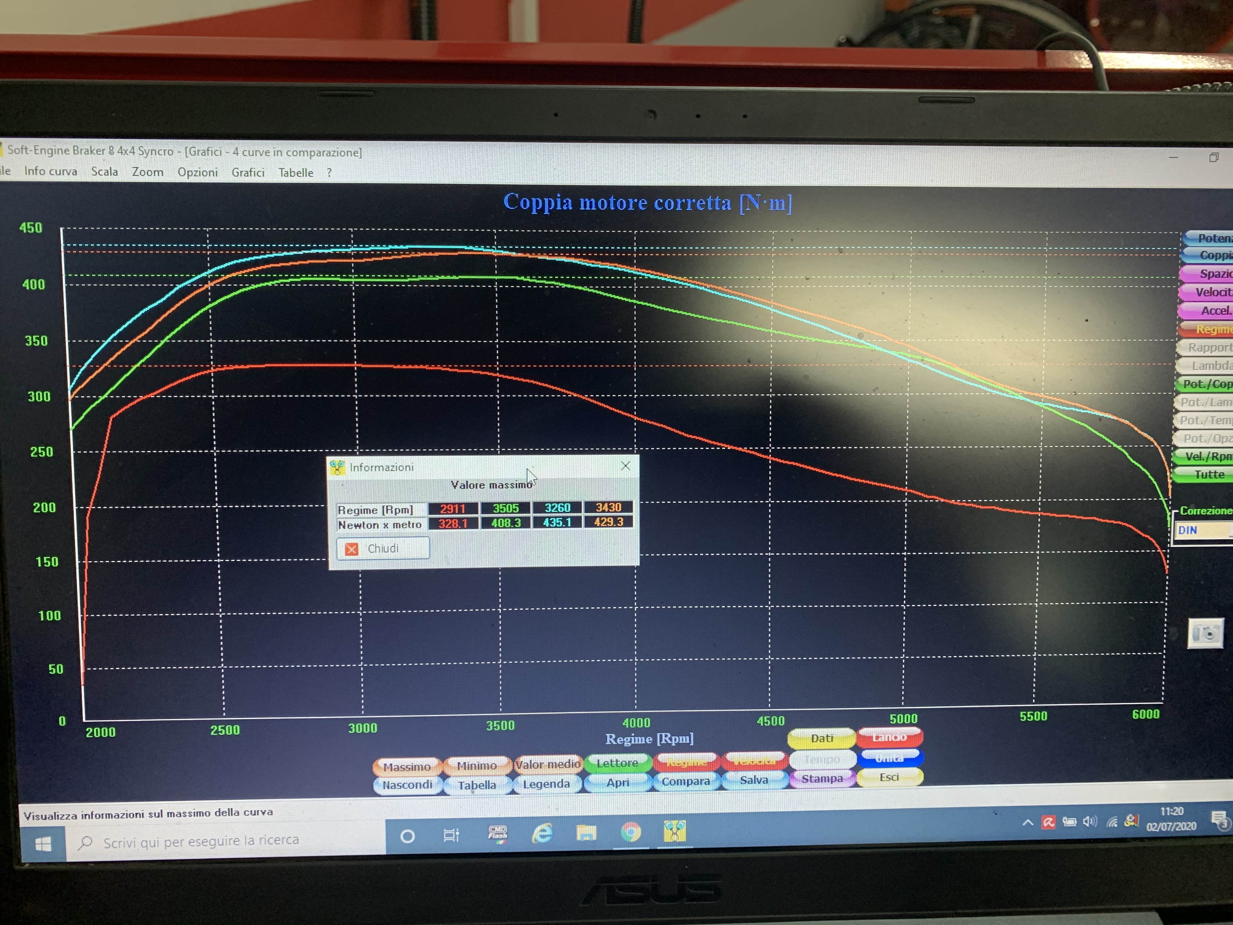

Buongiorno a tutti!! Questa settimana sono stato all Officina Torelli a Massafra, ho fatto rimappare la centralina alla mia Giulia 2.0 200cv anno 2017 km:35000, purtroppo con grande stupore originale la macchina rullata erogava solo 162cv e 328nm di coppia!!! Dopo la mappa siamo arrivati a 252cv e 435nm di coppia. Vorrei capire come mai 40cv in meno di potenza!?!? Potrebbe incidere il caldo?ci stavano all incirca 30 gradi quando abbiamo fatto i lanci sul banco

Hai l'immagine della rullata, prima e dopo?
Un valore così basso mi verrebbe da dire che è quello alle ruote...però tutto può essere.
Magari hai usato benzina "più scarsa" e di conseguenza la centralina si è tarata in meno da sola, andando a perdere potenza in autonomia

Stavo pensando anche io al fattore benzina perché l auto l ho comprata usata e sicuramente il vecchio proprietario avrà usato benzina 95ron!!! Io da quando l ho presa gli sto facendo solo la 100 ottani che grazie a dio la trovo vicino casa!! Potrebbe essere che la centralina si è tarata sulla 95 ottani e sia calata come cavalli!?

Di solito bastano poche decine di chilometri per ri-adattarsi a parametri migliori, dopo aver cambiato benzina.
Viene anche a me da pensare che la prima misurata fosse la potenza alle ruote, per questo sarebbe utile avere la rullata.

Molto strano. Per esperienza personale, su questi motori, a banco si vede la potenza dichiarata dal costruttore con uno scarto davvero minimo. Nel tuo caso propendo più per una eventuale anomalia di funzionamento che limita il propulsore nell'erogare potenza piena.
La temperatura esterna incide relativamente in quanto il software del banco prova esegue anche una correzione del valore numerico di potenza in funzione della temperatura esterna e pressione atmosferica misurata (solitamente secondo norma DIN 70020).
Allora la curva rossa e da originale mentre quella verde e da rimappata però in modalità N e la arancione in D
