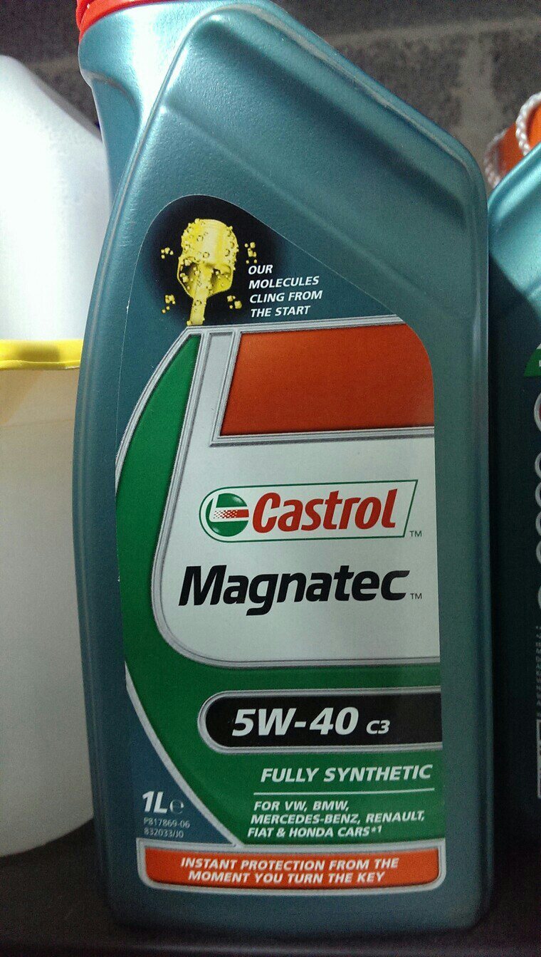

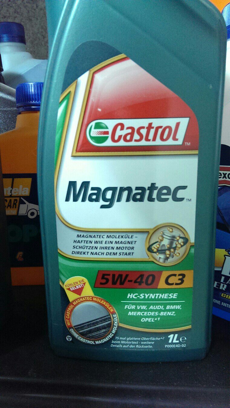

Ecco un esempio di come le società petrolifere ci prendono per il cul@, in particolare la Castrol che è stata sotto i riflettori proprio a tal proposito. Si tratta nella fattispecie della vendita di olio motore con la dicitura "totalmente sintetico" : in Italia si può vendere un olio con basi sintetiche come "fully sinthetic", in cruccolandia invece no. Ecco perché prima di acquistare un buon olio totalmente sintetico si consiglia di dare un'occhiata all'etichetta del prodotto venduto in Germania (o anche in USA e Canada).
La cosa che colpisce di più è che le foto sono state fatte nel mio garage, a prodotti comprati da me in un grande centro commerciale della mia zona!
Ecco un'altra delle cose che si possono fare di concreto per essere sicuri di acquistare un buon lubrificante per il nostro MAir, oltre al solito consiglio di leggere specifiche, omologazioni e numeri caratteristici.
