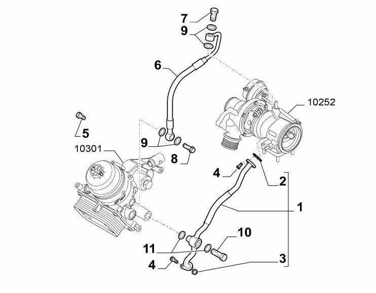

scusate,ma di che filtrino parlate da cambiara e quello riciclo dove si trova pre fare un fai da te:confused::confused::confused:
Re: Rottura Turbina Giulietta 1.4 MultiAir
Si parla di filtrini a rete inseriti sulla vite cava che connette l' olio motore al turbo e Multiair , scorri la discussione e trovi tuttele informazioni sulla posizione
Riassumendo, questo famoso filtrino a rete si trova all'interno del bocchettone n.7 del disegno qui sopra
71769773 Bocchettone n.7 (completo di filtro) €16,12 i.i.
71769771 Guarnizione tenuta n.9 (occorrono 2 pz) €2,72 cad i.i
Perfetto , come sempre ! Questi esplosi sono esemplicativi al massimo !!!
finalmente.....grazie Kla :)
