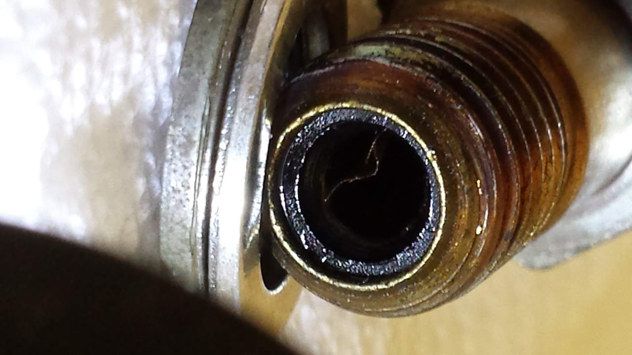

Allora vi confermo che il retino metallico é presente, non riesco a vedere bene, ci vorrebbe una lucetta laser e una macchina fotografica come si deve, io l'ho fatta con il cell e quindi non è un gran che.
Credo che l'anima di plastica sia proprio il supporto della camicia metallica che fa da filtro.
