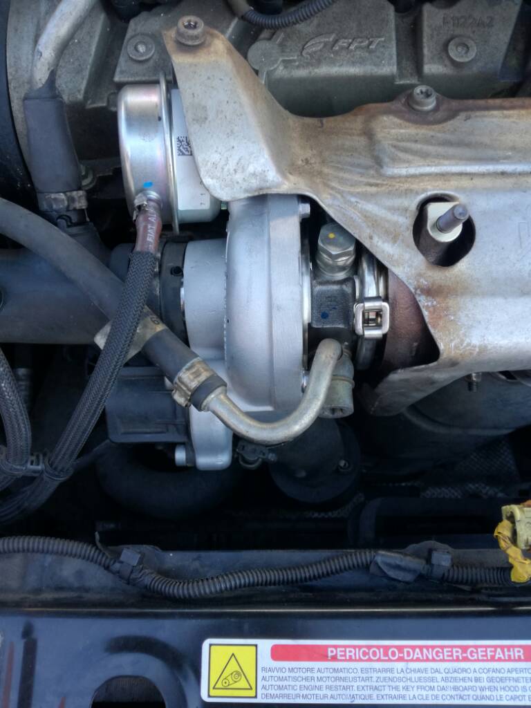

Rifaccio la domanda di Simone: ma dove si trova questo filtrino sul multiair 170?
Io ti posso che sulla QV è sul tubo di mandata olio alla turbina ed è il raccordo che collega il tubo alla testata, poi non so' nelle altre motorizzazioni dov'è e se c'è, ti conviene andare da un ricambista alfa vedere l'esploso e se c'è lo chiama raccordo portafiltro.
Guarda la foto da me postata. Sulla turbina si vede un "dado esagonale" con un pallino giallo. Ecco li è collegato il tubo dell'olio che si era tappato. All'interno di quel raccordo c'è il filtrino.

Si potrebbe avere una foto che spiega dove è il filtrino lubrificazione turbina da cambiare ?
