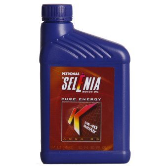

Ad ogni modo il selenia K-Pure energy Per MultiAir è disponibile qui:<br /><br />Selenia 5W-40 K Pure Energy Multi Air - gommadiretto.it<br /><br /><br />
<br /><br /><br />Vorrei ricordare che a molti possessori di Giulietta 1750 TBi il selenia dava problemi da intasamento sul tubo di mandata olio alla turbina a causa dell'elevato stress termico a cui è sottoposto l'olio motore.<br /><br />Sul forum è pieno di utenti che hanno postato fotografie della morchia nel filtro olio dopo soli 10.000km <br /><br />Per cui...<br /><br />L'unico selenia di cui mi fidavo era il 10W-60 Racing<br /><br />
